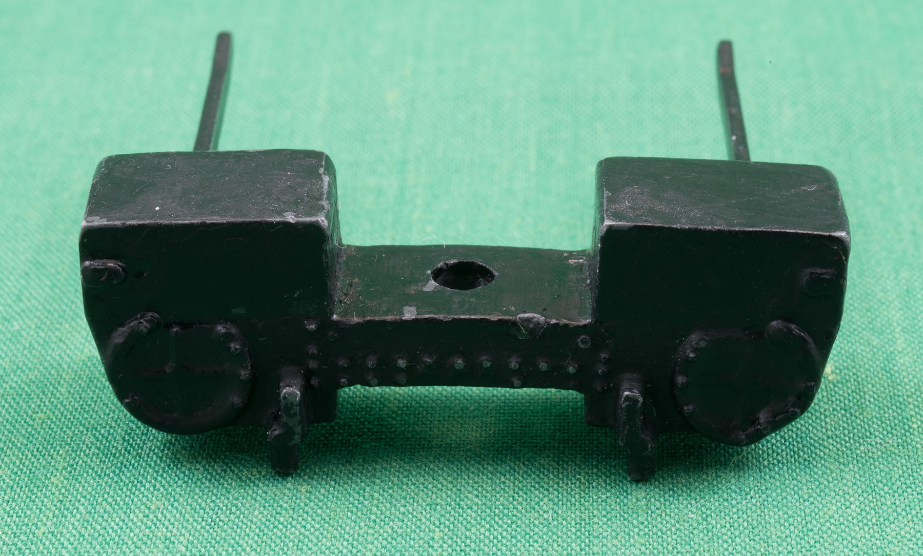

Nel frattempo volevo sottoporvi un quesito.
La foto sottostante riproduce il blocco cilindri della mia 835; dietro si intravedono le estremità delle guide per le teste a croce, lasciate montate.
Notate la curvatura della parte centrale e la conseguente, per fortuna contenuta, rotazione dei due blocchi laterali.
Davvero Rivarossi l'ha fatto così? O non è un altro caso di peste dello zama?

Messaggioda Oliviero Lidonnici » 25 nov 2017, 1:03
Confermo che è deformato. Il pezzo in origine è lineare; la bombatura è causata dal degrado della lega di zama favorita dalla spinta della vite. La carrozzeria montata, dovrebbe poggiare perfettamente sui blocchi cilindri senza lasciare fessure
Oltre ai modelli possiedo un telaio nuovo di ricambio che non mostra alcuna bombatura.

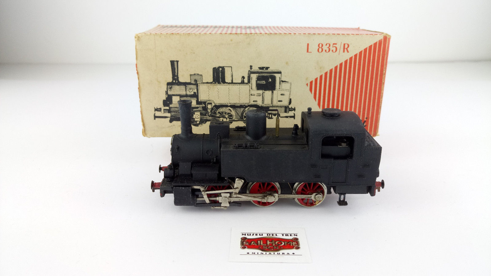

Messaggioda Karolus » 1 giu 2018, 15:48
Per essere più chiaro, avrei bisogno del disegno completo che nella sottostante immagine (da eBay) è in parte coperto dalla foto del modello.
Il resto della grafica della scatola lo posso ricostruire.
Grazie ancora e saluti a tutti.
