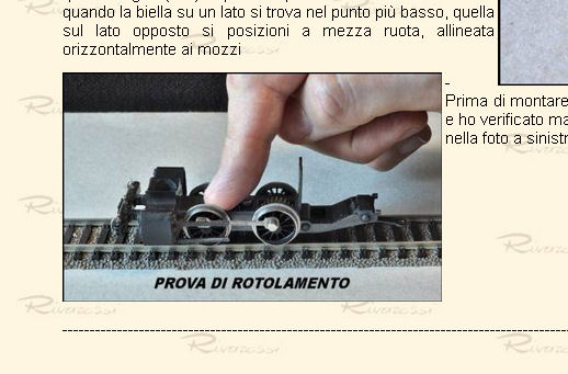

L'unico appunto che ti faccio (ma non è un rimprovero ma un suggerimento per il futuro) è che prima di muovere la loco "a motore" avresti dovuto provere a farla scorrere sul binario, a mano (a motore smontato) per vedere se i biellismi potevano scorrere senza impuntarsi. (Torna a vedere il mio aricolo sulla riparazione della B&O Shifter, per capire cosa intendo dire)
Ma anche qui mi sento in colpa perchè avrei dovuto insistere prima su questa operazione!
Avrei dovuto inoltre suggerirti di spianare con carta vetrata l'eccesso di "Acciaio Rapido" intorno al bullone inserito nella ruota, prima di verniciare....... ecc, ecc...
