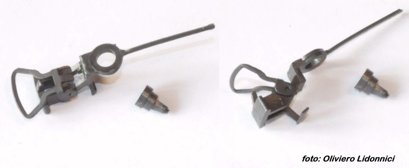

Sapete dirmi se sulle carrozze in vostro possesso è montato (esattamente) questo tipo di aggancio?
Nel caso avete carrozze con quel gancio, ne conoscete con certezza l'epoca di produzione?
(Nota: ritengo comunque non prima del 1963 e non oltre il 1982)
Grazie dell'aiuto e saluti da Oliviero

Sulle mie ci sono almeno tre tipi di aggancio e nessuno come quello illustrato da te... [lupe.gif] . Se ti può essere d'aiuto ne ho di produzione 1978 e successive col gancio a incastro senza richiamo elastico, altre anni '70 con gancio in plastica e molla metallica.

adria express ha scritto:Sulle mie ci sono almeno tre tipi di aggancio e nessuno come quello illustrato da te...
Ti ringrazio della risposta. Effettivamente ho sempre pensato che quel tipo di aggancio non sia stato usato per le FNM ma ne volevo conferma. Comunque visto che la certezza è sempre lontana chiedo ancora se qualcuno avesse visto quel tipo di aggancio sulle suddette carrozze.

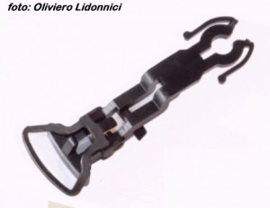

Hai detto che questo gancio è montato su una FNM del 1978? Sei assolutamente sicuro? [lupe.gif]
Stiamo parlando di questo gancio nel 1978? Ho capito bene?
Ho sempre pensato che fosse stato messo sulle carrozze del 1983 e non prima :-o

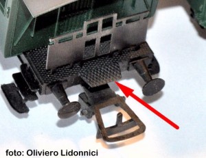

Seconda domanda: La carrozza che dici essere del '78 ha la passerella tra i respingenti?
C'è la passerella sul tuo modello?
Terza domanda: ha ruote a raggi oppure a vela piena?
Sto cercando di compilare una scheda sulle FNM per RRM e non vorrei scrivere fesserie.
Avendo alcuni dubbi sul periodo 1969/1980, ho bisogno di aiuto.
Potresti inserire qualche foto della carrozza del 1978 e del telaio (dal basso) ;-)

Sicuro, almeno che non siano state "scambiate in culla". La scatola, rossa con finestrella, ha la data 11/78 e la carrozza, la C 351 art. 2584, ha i ganci che hai illustrato poco sopra.
Ha la passerella tra i respingenti e le ruote a raggi.
