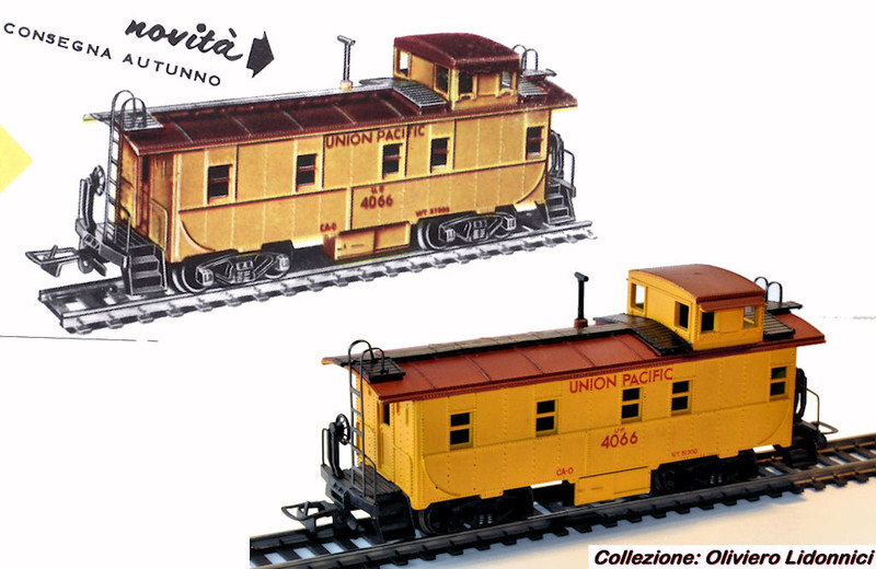

Ovvero come datare l'evoluzione del modello del Caboose a carrelli, di Rivarossi, dal 1960 al 1994.

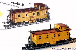

Per ora vi mostro il mio datato gioiello Yellow_Flash_Colorz_PDT_02
Questo modello è certamente stato prodotto tra il 1960 e il 1963
Confrontiamo il modello V Cab/1 (1960) con un modello del 1980: TrenHobby n.12271
Ora guardateli bene! sembrano identici (livrea a parte) ma sono molto diversi.
Cercate le differenze visibili.... :lol:
..............Continua

dunque:
- scasso sopra il gancio fermodellistico
- diverso attacco del gancio ai carrelli
- lanterna sullo spigolo
- supporto camino conico
- 4 nervature sull'imperiale del rialzo
- passerelle sull'imperiale inglobate al tetto (e non riportate)
- carrelli senza molle riportate
- un particolare sul volantino del freno
..ed è strano come, in una revisione agli stampi, non abbiano pensato ai vetri, magari complanari alla superfice...
...cosa si vince?... Yellow_Flash_Colorz_PDT_02

Massimo ha scritto:dunque:
Hai vinto il DASEFRED (Diploma di Arguto, Storico, Eccellente, Fermodellista, Rivarossiano, Epocale, DOC. (46)
Massimo ha scritto:..ed è strano come, in una revisione agli stampi, non abbiano pensato ai vetri, magari complanari alla superfice..
Questa osservazione è molto interessante! Perchè, in realtà (come avvenne per 835 FS) ci troviamo di fronte ad una involuzione anzichè evoluzione. Lo scopo è risparmiare sui costi di produzione!
Ho dimenticato di congratularmi con Massimo: il supporto conico invece che cilindrico, non lo avevo notato. (Invece il particolare sul volantino del freno, evidente nella foto, è solo un riflesso fotografico)

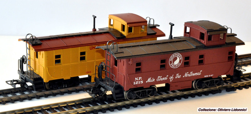

Osserviamo questa foto:
Rivediamo particolari già individuati (mollette, lanterna, passerella, doppia fila bulloni sull'architrave dei finestrini). Riguardo alla passerella si noti come quella del carro giallo sia realisticamente sollevata su centine di appoggio.
Poi notiamo gli agganci: interamente metallici nel carro (giallo) del 1960 mentre il carro (rosso) del 1980 (che tra l'altro è dotato dei presganciatori) ha solo la forcella in metallo con il "becchetto" e il braccio in plastica.
Le ruote sono visibilmente diverse e (non fotografate) sono molto diverse le sale: quelle del 1960 hanno ruote ed asse con i coni in unica fusione di plastica (posistyrene nero) mentre quelle del 1980 sono composte da tre parti: assile e coni in acciaio in cui si infilano le due ruote con semiasse in plastica di colore grigio. Ambedue i sistemi montano cerchi con bordino metallici ma quelli del 1960 sono bruniti e quelli dell'80 sono cromati.
I telai sono del tutto diversi ... ma rimandiamo questo discorso. Notate comunque, nella foto precedente, come nel carro rosso passi luce tra cassa e carrello mentre nel giallo no.
