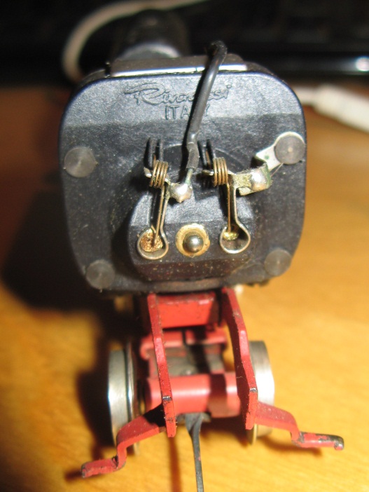

Salve. Ho due Gr. 940-014 Rivarossi anni '70. Una di queste ha smesso di muoversi (le luci si accendono ma il motore non va). Vorrei aprirla per vedere cosa c'è che non va, ma non riesco a capire come smontare la "carrozzeria". Si vede chiaramente una coppia di denti di incastro tra i respingenti posteriori ma non riesco a capire cosa tenga bloccata la carrozzeria.

Allora, ho svitato il bissel anteriore e sotto questo c'è un altro perno. Svitato questo, la cassa è venuta via. Il motore è uno di quelli "piatti" e adesso devo vedere come mai non va. La cosa che noto è che mi sembra che il carboncino sia molto corto, è normale?

Il motore è uno di quelli "piatti" e adesso devo vedere come mai non va. La cosa che noto è che mi sembra che il carboncino sia molto corto, è normale? (.3)

(.3) in effetti nella foto sembra quasi che il carboncino manchi del tutto. :?
3a: controlla se c'è. [lupe.gif]
3b: prova ad alimentare direttamente il motore (a 1/2 voltaggio) con due fili poggiati sulle mollette. Prova anche a spingere un poco, con i fili elettrici alimentati, gli stessi carboncini.
Se parte subito si è staccato un filo da qualche altra parte.
Se va 'a singhiozzo' è il carboncino: cambialo
Se anche dopo cambiato il carboncino (con motore alimentato direttamente) non va affatto oppure gira in modo incostante, è bruciato il motore o almeno si è dissaldata una delle tre saldature del collettore. :-x
Di solito i collettori dei motori RR non si sporcano (grazie alla retìna) comunque per essere sicuri (prima di smontare il motore)prova a pulire il collettore con una leggera spruzzata di disossidante per circuiti elettronici.

1. il carboncino dentro c'è (si vede sotto la molletta di tenuta), ma deve essere ridotto veramente ai minimi termini.
2. la loco sembra prendere corrente dai due carrellini (ruote sinistre) e dai 4 assi principali (ruote destre). Desunto dalla presenza di lenticole di contatto all'interno delle ruote.
3. i due carboncini sono connessi l'uno (quello in maglia metallica) ad un filo che scorre lungo il motore e si salda su una piastrina posta sotto il manicotto dell'albero di trasmissione (a naso, potrebbe essere la piastra di contatto del carrellino posteriore) e da li viene prolungato fino ad analoga piastrina sopra l'asse anteriore principale (piastrina di contatto del carrellino anteriore?). L'altro carboncino (quello incriminato) è connesso direttamente sulla cassa del motore.
4. il motore sembra sigillato (è chiuso con 4 perni che sembrano ribattini) e non saprei come aprirlo.
