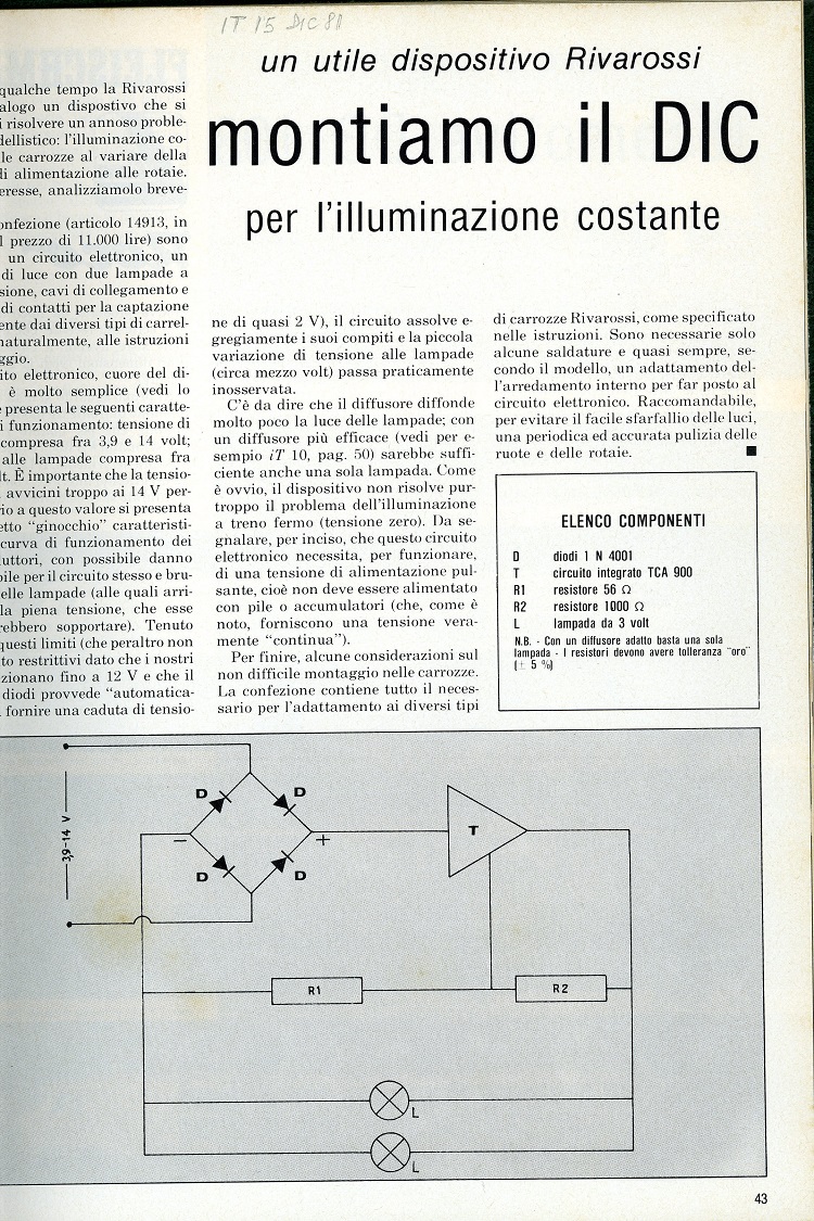

Ecco il DIC originale Rivarossi e relativo articolo su IT.

Messaggioda Talgo49 » 19 mar 2018, 20:00
Interessante, non mancherò di includere un riferimento a questo articolo a quanto sto ormai scrivendo, tuttavia per ovvie ragioni di copyright utilizzerò schema e parole mie.

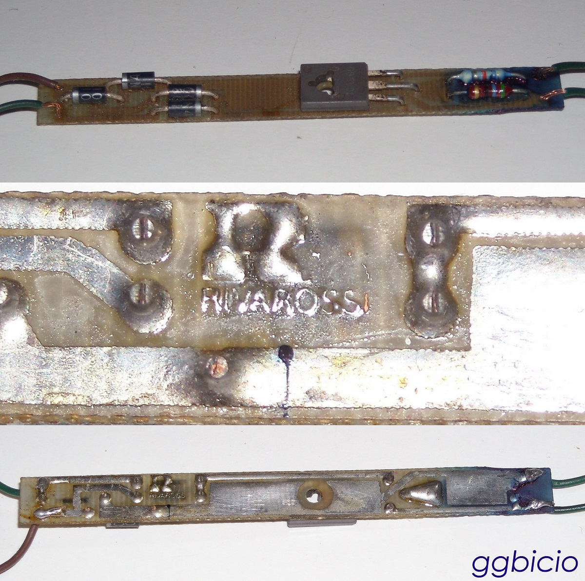

Per l'articolo che sto scrivendo mi serve una foto tipo questa
apparsa sul forum tempo fa e di provenienza eBay. Si tratta del sotto-cassa di un bagagliaio FS Duz dotato del commutatore di accensione/spegnimento dell'illuminazione del convoglio art. 2526 in cui si vede la leva di commutazione e il pattino sul carrello.
Ovviamente la foto dovrebbe essere più a fuoco e su uno sfondo neutro chiaro.
Attendo speranzoso.

Messaggioda Talgo49 » 10 apr 2018, 21:17
Nella sezione "Tecnica" del sito è stato inserito l'articolo sull'illuminazione costante delle carrozze. http://www.rivarossi-memory.it/Tecnica/ ... rrozze.htm
Non posso che ringraziare tutti quelli che hanno contribuito, in particolare Elio, Marco Fornaciari, ZGG46 e, soprattutto Berto75 senza la cui disponibilità questo articolo non sarebbe stato possibile. Come al solito se ognuno dà una mano si riesce a combinare qualcosa.
