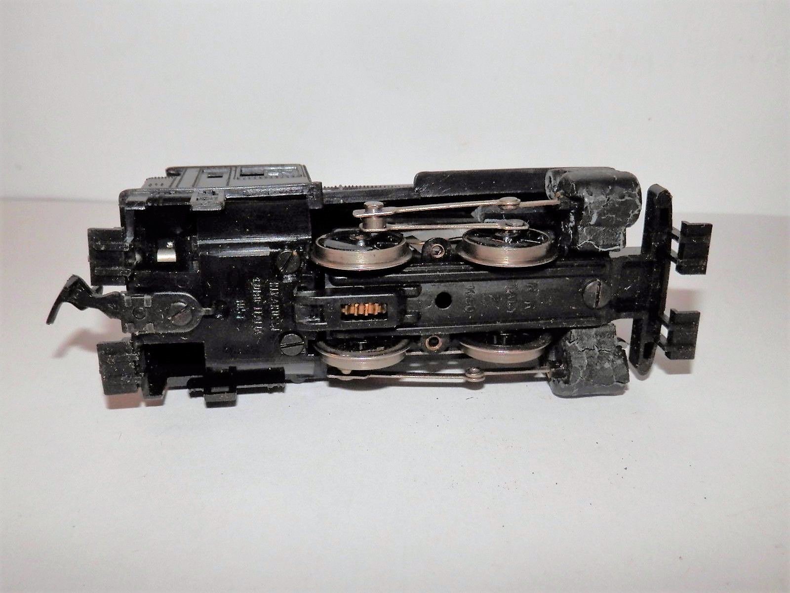

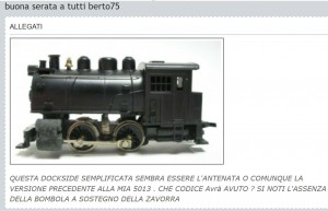

berto75 ha scritto: inoltre su RRM nella sezione riservata alla dockside è però presente la foto di un'altra curiosa [lupe.gif] dockside semplificata per AHM
Questa prima versione semplificata simile alla mia 5013 è però priva di serbatoio di sostegno della zavorra come si vede chiaramente nella foto che ho riportato sotto .
buona serata a tutti berto75

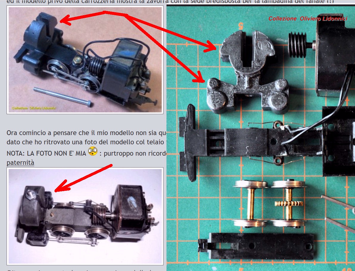

Ciao Berto scusami ma devi porre più attenzione alle immagini che mostriamo: quella loco con i cilindri in zama è la stessa versione del modello del convoglio del 1954 che ho mostrato, in questo stesso thread, con le immagini che riassumo in questo collage:
Avevo mostrato la loco smontata in cui si vede chiaramente il blocco cilindri/zavorra che essendo disposto tutto sul davanti della loco, non necessita di alcun serbatoio di appoggio
... con l'unica differenza di montare i due ferretti che simulano i mancorrenti della caldaia non presenti nei modelli semplificati del 1954/1957
PS per la cronaca ho ritrovato il proprietario della foto che ho mostrato (in basso a sinistra nel collage): Giampaolo
Giampaolo scrisse che la loco era inserita nel convoglio I B&O A/R del 1954. La mia loco, col telaio in plastica potrebbe essere quella del convoglio I B&O A2/R del 1958. Quindi la loco che hai trovato deriva da modelli RR risalenti al 1954/1958, ripeto con la sola aggiunta dei ferretti/mancorrenti. Puntualizzo che non è quindi per niente simile alla tua, dato che cambia il motore, il telaio, la zavorra, i cilindri, il biellismo.... e i mancorrenti, senza contare la lampadina. Praticamente ha in comune solo la carrozzeria (...forse).
Cordiali saluti (e scusa le lungaggini)

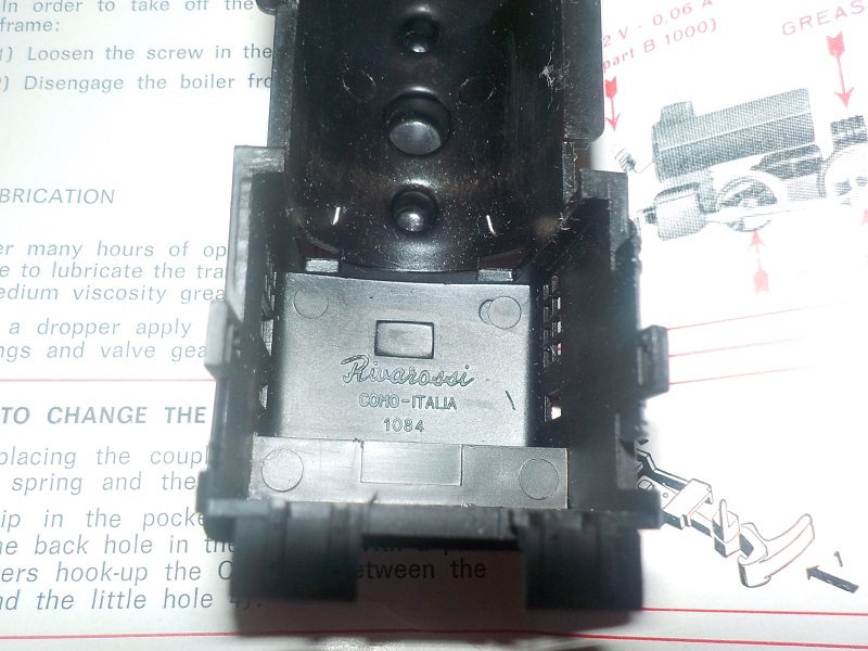

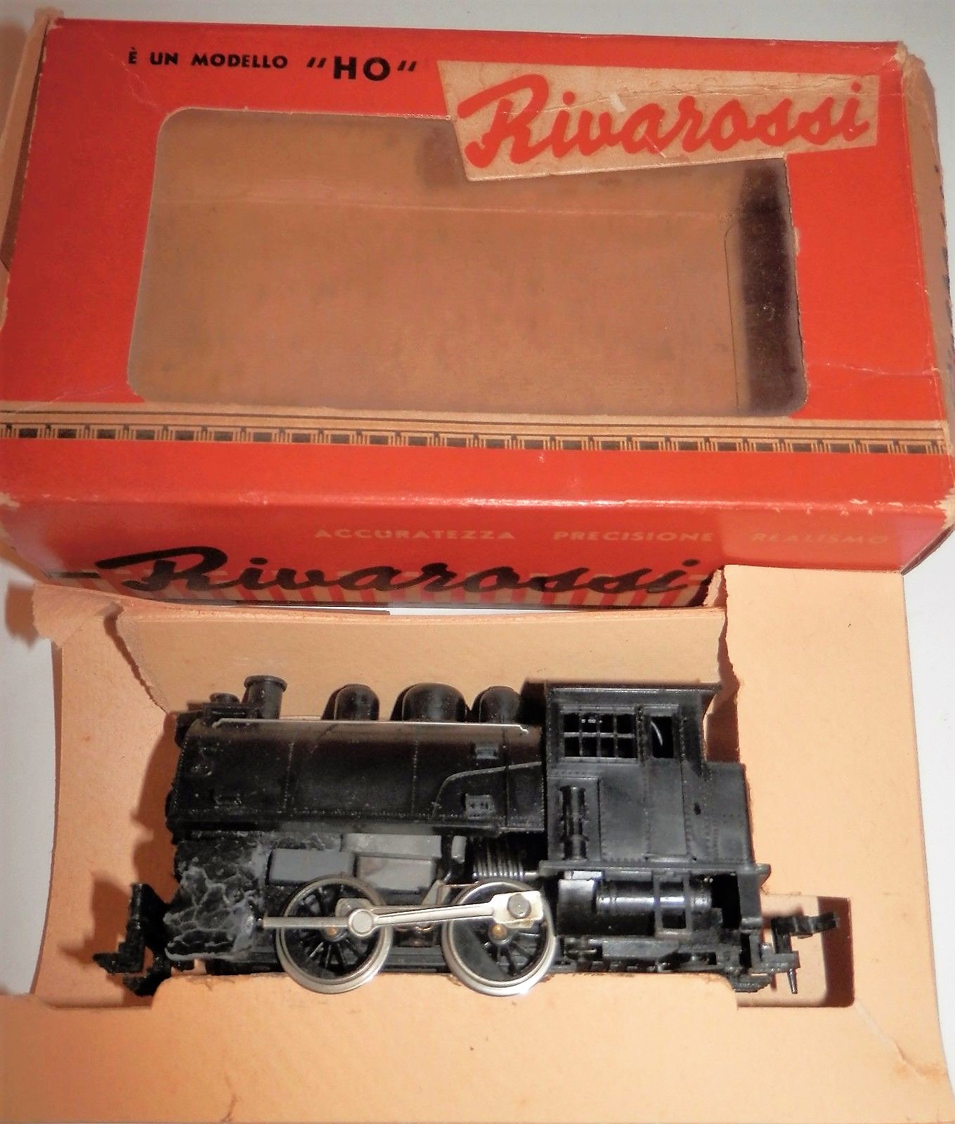

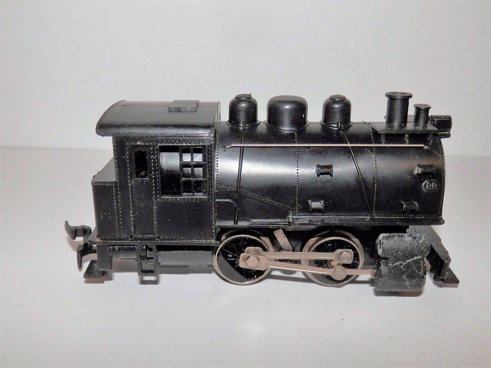

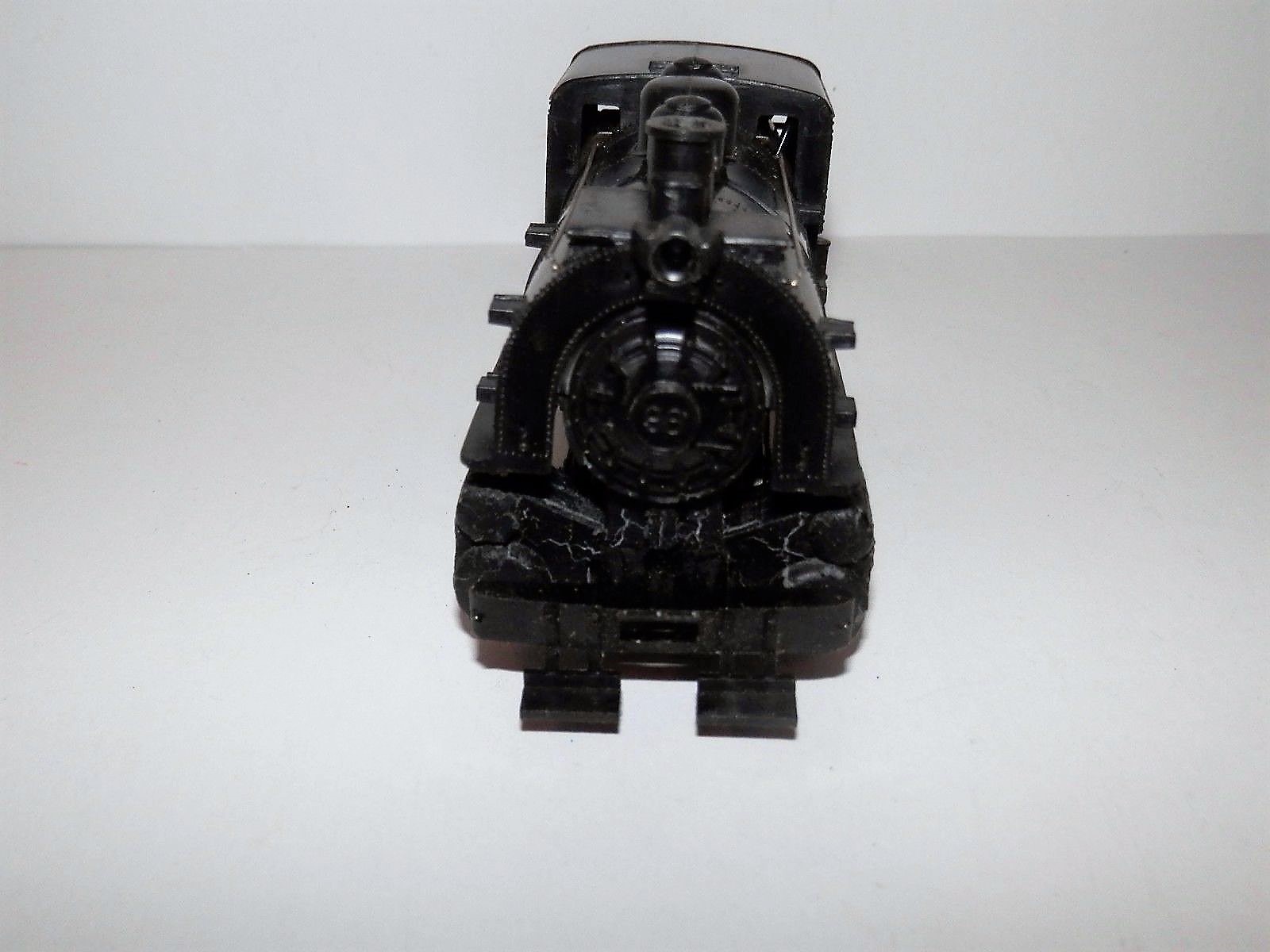

Continuando le ricerche [lupe.gif] su e bay usa ho trovato il codice :yahoo: della dockside evidenziata su RRM con il blocco cilindri in zama uguale a quella di Oliviero (a parte la presenza dei mancorrenti semplificati applicati sulla caldaia ) era a quanto sembra un modello commercializzato ED ESPORTATO direttamente da Rivarossi :shock: sul suolo americano senza l'intermediazione di AHM (che del resto non esisteva ancora in quegli anni) il cui codice originale riportato sul flap di chiusura della confezione è L B&O A2/R ( altro CODICE che non è riportato sul libretto del cinquantenario ).
sul libretto è riportata una versione con codice L B&O/R DATATA 1950 ma, se la datazione è corretta, significa che è la prima versione in bachelite che nulla ha a vedere con il modello di Oliviero e quello presente su RRM.
DI CHE ANNO Può ESSERE ? FORSE 1958/1959 ? il logo Rivarossi sulla confezione è ancora quello degli anni 50.
ECCO LE FOTO POSTATE DAL VENDITORE CHE HO LEGGERMENTE SCHIARITO PER EVIDENZIARE MEGLIO I DETTAGLI . [lupe.gif] un altro piccolo tassello informativo si aggiunge alla conoscenza di queste antiche versioni !!
buona serata a tutti Berto75
Rivarossi per mercato americano questo codice non compare sui cataloghi ufficiali (almeno quelli a me noti) né sul libretto del cinquantenario

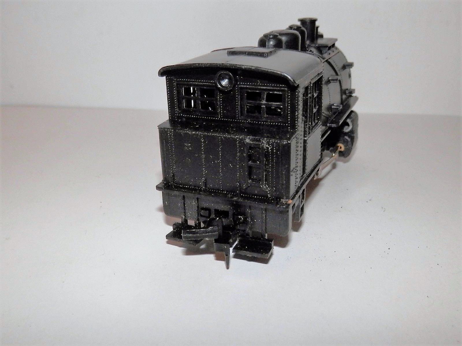

la zavorra in metallo che si intravede ritengo non sia originale, ma aggiunta in un secondo tempo da qualcuno che voleva appesantire ulteriormente il modello forse per migliorare la capacità di trazione,

certamente la dockside L B&O A2/R venduta in america è uguale a quella che avevo presentato nel messaggio del 27 novembre la cui foto però era tratta da RRM .
unica differenza (vedi la prima foto della L B&O A2/R fotografata sotto la sua confezione originale ) è che il modello venduto in america cioè la L B&O A2/R presenta sopra il telaio un supplemento di zavorra metallico ,ma che non ritengo essere originale Rivarossi ,bensì quasi certamente un aggiunta successiva fatta da qualche modellista che voleva aumentare l'aderenza o la capacità di trazione della loco .
