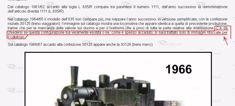

Aggiornata la pagina con le foto di Oliviero: http://www.rivarossi-memory.it/Riva_Loc ... Gr_835.htm
Devo cambiate anche parte del testo?
Re: Ancora sull'evoluzione della 835
Messaggioda Oliviero Lidonnici » 2 apr 2014, 21:23
Giorgio ha scritto:Devo cambiate anche parte del testo?
Per me tutto bene ma dovremmo citare l'autore (e proprietario) delle prime due foto (la 835 del 1954)
PS.
Effettivamente (solo se Max è d'accordo) toglierei questa frase:
Io ho visto personalmente quel modello è ne ho acquistato le ruote che ho utilizzato come ricambi (per una vecchia 0-2-0 del '57).
Ripeto quello che avevo scritto in precedenza:
Il biellismo era ridotto alle bielle principali (come nelle scatole di montaggio del 57/58).
Le ruote erano quelle della 0-2-0 detta "Calimero" ovvero: contrappesi a falce di luna (e non a semicerchio come nel modello). Bulloni dei biellismi, più "massicci", e avvitati direttamente nella plastica della ruota. Fanali uguali a quelli della 851 (del 1985) con maniglie in plastica e vetro incollato. Infine era priva di valvole alla caldaia.

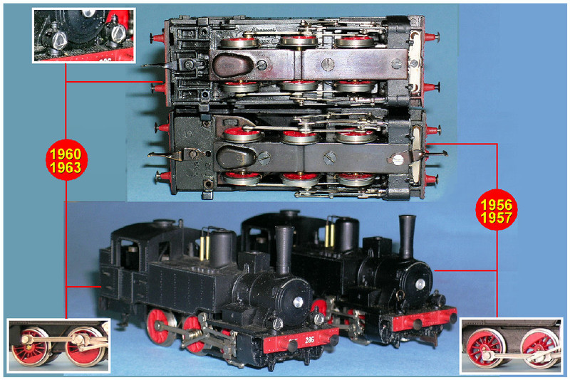

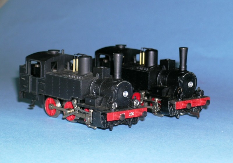

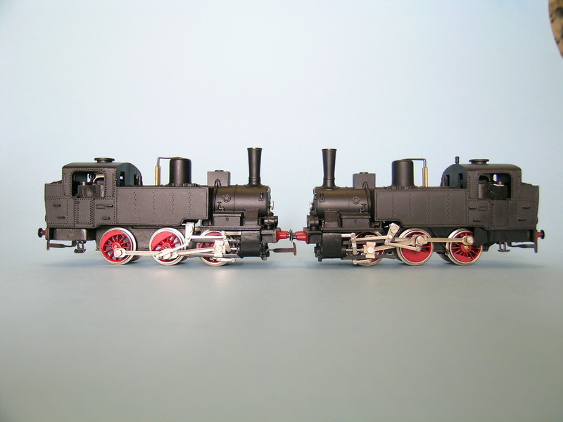

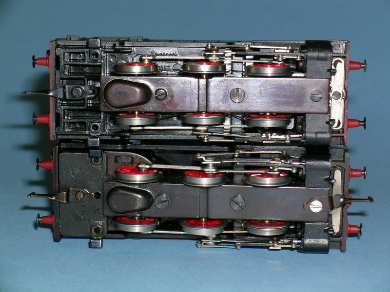

Messaggioda nino44 » 3 apr 2014, 13:21
Ecco alcune foto di 2 Gr.835 a raffronto, tiratura 1957 leggermente diverse da quelle finora postate e che testimoniano la continua impercettibile evoluzione di queste loco:
Tutte e due hanno le valvole sul duomo e i maniglioni dei fanali(non fate caso ai miei modelli che ne hanno persi 3 su 4 ) ma la prima ha ancora il telaio metallico,
la seconda telaio in plastica, gruppo cilindri in zama e numeri di sevizio. Notate nella foto muso contro muso il diverso spessore dei panconi. Saluti
Antonino
nino44
Messaggi: 138
Messaggioda Oliviero Lidonnici » 3 apr 2014, 16:32
Grazie ad Antonino possiamo avvalorare il preciso lavoro di ricerca di Max e definire con maggiore sicurezza alcune date.
I due modelli di nino 44 riempiono due "buchi" temporali precisi:
Il modello con telaio completamente in zama è certamente l'elemento di passaggio tra il modello 1954 e 1957.
Se potessimo dar credito ai cataloghi (di solito raramente questo è possibile) e come Max annota nel suo articolo, nel 1957 viene presentata le "nuova edizione con valvole sul duomo"
Non essendo questa una modifica "stravolgente" dovremmo dedurre essere questo ancora il modello in zama del 54 con l'aggiunta delle sole valvole.
Quindi il modello col telaio in plastica, i soli cilindri in zama (e le ruote diverse!!!) deve slittare al 1958. E questa data ve la do per certa, poichè quel modello lo ho comprato, in negozio, nell'autunno del 1958.
Ora però resta sorprendente il fatto che sul catalogo del '58 non si fa cenno ad una modifica così importante. Potrei azzardare l'ipotesi che RR non ritenesse un pregio sostituire un costoso telaio in pressofusione di zama con uno ( a lui) più economico di plastica(...ccia) Dato che all'epoca i treni costosi (=Maerklin) erano tutti di metallo. Quindi tenne la cosa "nascosta" ?!
Il secondo modello di nino44, avendo il numero sul pancone si può collocare dopo il 1960.
Qui c'è un particolare importante da valutare: i fanali
Il fanale dei modelli precedenti (dal 1954 almeno fino al 1958/59) era realizzato in unico stampo di plastica trasparente, verniciato in nero sul retro in modo da mostrare luce solo sull'anteriore. La Gr 625.164 (L 625/R) presentata nel 1959 e da me subito acquistata (a Natale di quell'anno) monta fanali in plastica nera con vetro anteriore applicato ma ancora con le maniglie in filo di ottone.
Il fanale con anche le maniglie in plastica nera, sarà comparso non prima del 1961/62 e più probabolmente tra il 1962 e '63.
Questo particolare permette di datare la 2° loco di nino44 che monta fanali in plastica nera col vetro trasparente ma ha perso le maniglie (evidentemente in filo di ottone) Quindi è modello del 1960/61 e al massimo direi, non oltre il 1963 .
