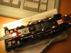

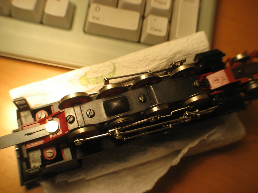

Messaggioda Tricx » 3 mag 2014, 18:57
Aggiungo un ulteriore quesito: in riferimento alla foto allegata, premesso che i pistoncini prendicorrente che strisciano contro i cerchi delle ruote si trovano sul lato verso la tastiera e che sul medesimo lato si trova la spazzola collegata "a massa", se in ipotaei di "allaccio volante" di prova, un filo dal trasformatore è collegato a tale spazzola, con l'altro filo (... a parte il collegamento all'altra spazzola !...) dove potrò andare a fare contatto ? sul lato ruote toccate dai pistoncini oppure sul cavo proveniente dal tender ?
In sostanza, la spazzola sul motore collegata a massa, su quale lato, su quale rotaia è collegata ?
Io per non sbagliarmi ho collegato i cavi alle due spazzole ed ho evitato tentativi empirici per non rischiare corto circuiti e mettere in pericolo trasformatore o loco o entrambi.
Però mi piacerebbe conoscere anche questi particolari che ho qui chiesto.
Un saluto a tutti. Riccardo.
