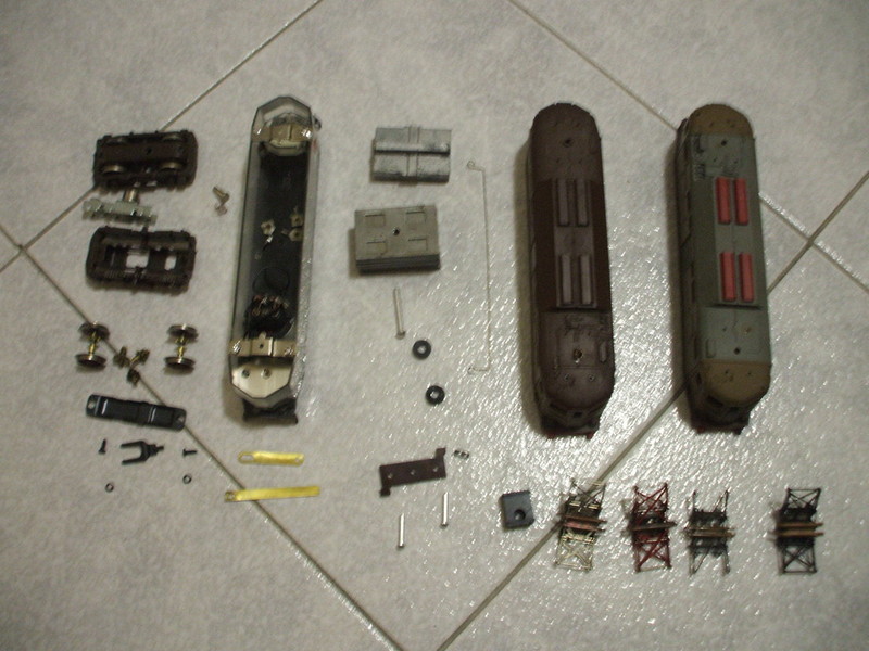

Nell'attachment c'è tutto ciò che possiedo di RR 424, con ben due casse e 3 pantografi (ma nemmeno due uguali sigh!).
Sto pensando di mettere i due gommini che si vedono al centro (sono neri) sotto alla zavorra (fatta con le linguelle poiché l'altra la voglio tenere da parte ed evitare di dover forare la cassa) in modo da isolare i tre contatti dello switch binario-pantografo e poi sopra ed al centro fissare la zavorra con il 'coso' di alluminio più lungo.
Credo di avere tutto (e con due casse addirittura)... :D :D
Domande:
- Quale sarebbe la cassa più appropriata a quel tealio per (una volta motateci dentro le cose che ho a disposizione) ottenere una 424 più prossima ad una originale?
- Quale pantografo ci metto visto che ne ho tre ma tutti diversi? :mrgreen:
- Avete per caso un'idea per come ricreare le scalette che ci sono al centro? Sono due giusto? una vicina alle batterie e l'altra sulla parte opposta... giusto? (nella fotoin basso si vede ciò che mi rimane delle scalette, una è rotta e l'altra e mancante.

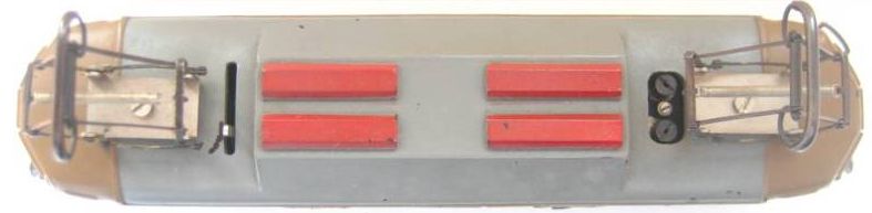

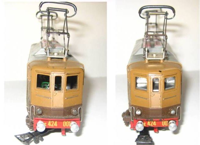

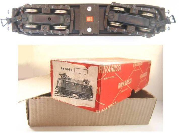

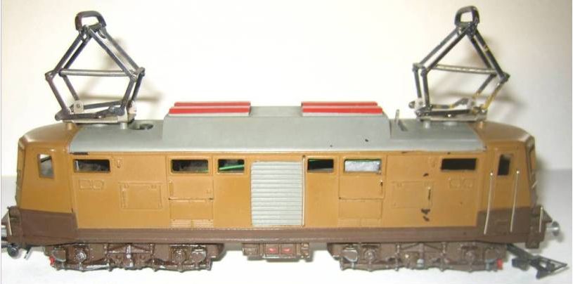

Le metto qui perché non so dove metterle e perché penso che siano utili.
Le ho sgraffignate sualla Baia (come al solito) ed il motivo e sempre il solito: penso che per la nostra passione siano utili.
L'inserzione dice anni 50 ed i dettagli sembrano interessanti.
Toh, ho trovato un motivo più da forum e cioè una domanda: -1-
Il filo verde che si vede dietro al finestrino della foto più in basso sarà originale? Non erano mica neri intendo?
Bye

Messaggioda hiawatha » 19 ott 2012, 16:57
Pecetta ha scritto:Le metto qui perché non so dove metterle e perché penso che siano utili.
Bye
Il filo verde è originale, ho controllato su un mio 626 coevo.
Luciano

Ok, quindi anche i fili di colore verde che credo di avere in giro... -1-

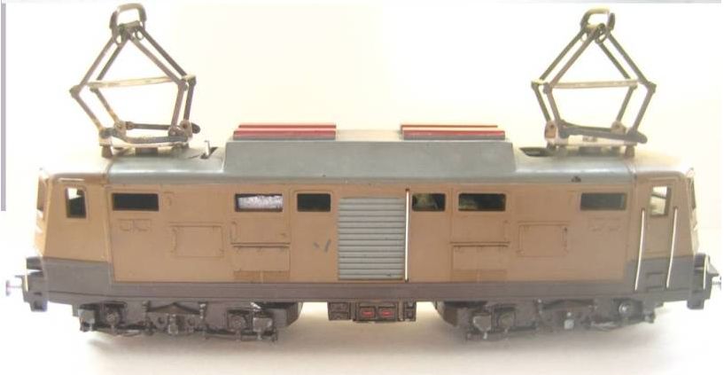

Re: Rivarossi E 424 079 da aprire per restauro.
Messaggioda Pecetta » 19 ott 2012, 18:54
FastFranz ha scritto:Hai visto questa?
http://tinyurl.com/9gshxpm ;-)
Cavolo, capisco che mi vuoia iutare ma... non capisco come.
- Se pensi che potrei acquistarla ti dico che i miei pezzi sono già sufficienti. Anzi avanzano.
- Se pensi che mi possa ispirare da lei mi vengono i brividi... Ho i ganci in ferro e molto più vecchi e non ho due pantografi con lo strisciante singolo, quindi potrei 'smaltare' (= smalto per unghie da donna UAO UAO come funziona bene e quanto colori che ha :mrgreen: ) uno degli altri due ma poi mi mancherebbe sempre qualcosa.
- Inoltre mi innervosishe, ho anche due ruote folli a raggi ma per i due carrelli dell'originale (e complete) le ho solo del tipo Lollo o 646 027.
A proposito:
- Qualcuno mi può suggerire come ricreare le scalette centrali?
- Ma quella loco è reale o un 'ensemble' tarocco?
- Qualcuno mi sa indicare una loco 424 079 che sia quasi uguale a questa (ho messo in allegato la foto di quella dell'asta in questione) e che si possa ricreare come quella che ho io?
- Eventualmente anche dell'altra con il tetto grigio e rosso e senza numero sull'anteriore.
Bye

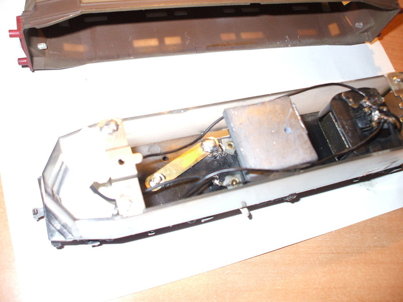

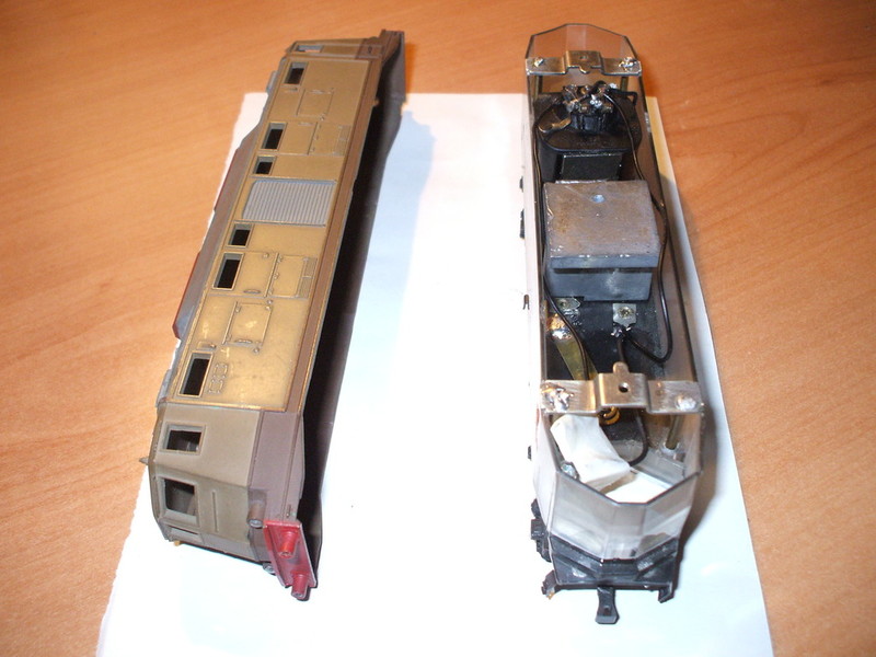

Loco rimontata, modificiata (se si può dire così) e quasi finita... :yahoo:

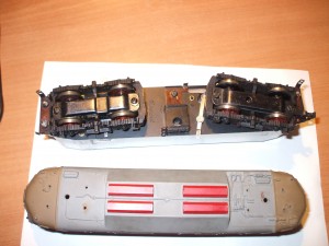

Ok, come potrete vedere dalle foto, non ho cambiato solo il telaio ma anche la cassa ed ho anche (e finalmente risolto) il problema della zavorra che ho preso (si fa per dire) a prestito da una E645 e che tutto sommato son convinto che, anche ora e nonostante non ha quasi più nulla dell'originale, l'insieme di questa loco fa comunque la sua porca figura.
Per fissare la nuova zavorra ho bucato il suo piombo con una punta da 0.8 mm e poi ne ho allargsto il foro con una da 1.75 mm (facendole girare a mano, perché tanto il materiale è piombo e poi perché ho paura di fare un disastro con il trapano) esattamente sotto ai fori che in precedenza fissavano al telaio il ferro con le scalette e la plastica delle batterie e poi, grazie a due viti originali RR e che avevo in giro, ho fissato insieme tutti gli elementi cercando anche (e ci sono riuscito) di ottenere che l'esatta sede a cui viene spostata la levetta dello switch pantografi/rotaia ne toccasse la superficie di piombo ed in modo da poter un giorno finire il lavoro con la possibilità di farle portare la corrente dai pantografi al motore.
Tornando alla zavorra, le viti ed il metodo del fissaggio, vi dico che con questo sistema ho risolto il problema dei rivetti e/o delle vitine con i dadi poiché il tutto non il tutto non avrebbe fatto parte della produzione RR originale (nel senso che sarebbe stata roba prodotta NON da RR e da me comperata appositamente).
Nota:
La zavorra in questione aveva ("lavoro" fatto dal precedente proprietario) una vite (orginariamente troppo lunga e di cui ho il moncone) spaccatasi in uno dei due buchi destinati al suo corretto fissaggio nel rispettivo telaio e visto a che causa di quel danno non avrei più potuto utilizzarla per lo scopo a lei previsto considero questo come l'unico modo per non buttarla...
E poi guardatela bene... sembra fatta apposta! -1-
Anche il motore ed il suo sistema di fissaggio non sono più i suoi originali poiché quelli li ho devoluti ad un incarico mooolto più prossimo e vicino una ricostruzione fedele (ma di questo argomento ne aprirò una thread a tempo debito) e quindi ciò che vedete nelle foto l'ho fissato al telaio con il sitema di bucare la plastica con un ferro caldo e poi d'infilarci la sua 'graffetta' (intendo dire quel ferretto curvo e di cui ora mi sfugge il nome - scusatemi -) che ho riprodotto utilizzando un semplice fermacarta e che ho raddrizzato e ricurvato più o meno come se fosse l'originale.
(Per chi lo ricorda o lo lesse a suo tempo è lo stesso ferretto e sisitema della DB V160 Lollo RR).
Questa loco aveva in origine una sola lampadina ma, e già che c'ero, ho già tirato i fili per la seconda (che non ho) e di cui per ricreare il suo supporto sto pensando di utilizzare quel lamierino che in genere si trova all'interno dei PC (Tower o desktop) e che 'chiude' lo slot destinato all'installazione del secondo CD. Non ne ho uno a disposizione al momento, ma prometto di farne una foto quando lo trovo (devo andare a rompere le scatole a chi so io... hehe!).
Nota:
Questo sistema per fissare le lampadine è un'altra cosa rispetto a quello delle E646/E645 di cui ho aperto un'altra thread dove vi chiedo informazioni, quindi (e se conoscete quella risposta) non esitate a scriverla nell'altra thread.

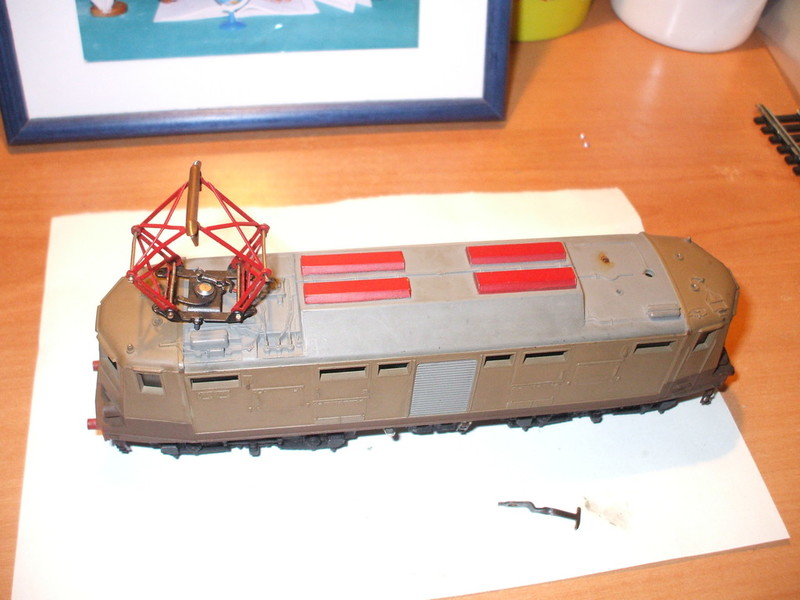

Ok, credo di avervi raccontato tutto e con i dovuti dettagli. Ora mi manca solo di trovare il modo di fissare i pantografi, di decidere come portare la corrente da essi al foro nel piombo che si vede in foto (un lavoro ovviamente consecutivo al fissaggio dei pantografi) e di colorare di rosso uno degli due pantografi simili che possiedo ( che sfiga: uno è nero e l'altro zincato)...
Spero che il risultato vi piaccia e che non mi cacciate dal club dei collezionistie restauratori RR. (3)
Bye
Dettaglio del sotto, della scaletta rotta e delle due viti che fissano la zavorra al telaio.
Dettaglio del contatto tra la sede destinata alla levetta switch ed il piombo della zavorra.
La zavorra e la sua porca figura... (spero!)
Aspetto attuale... bellina no?
