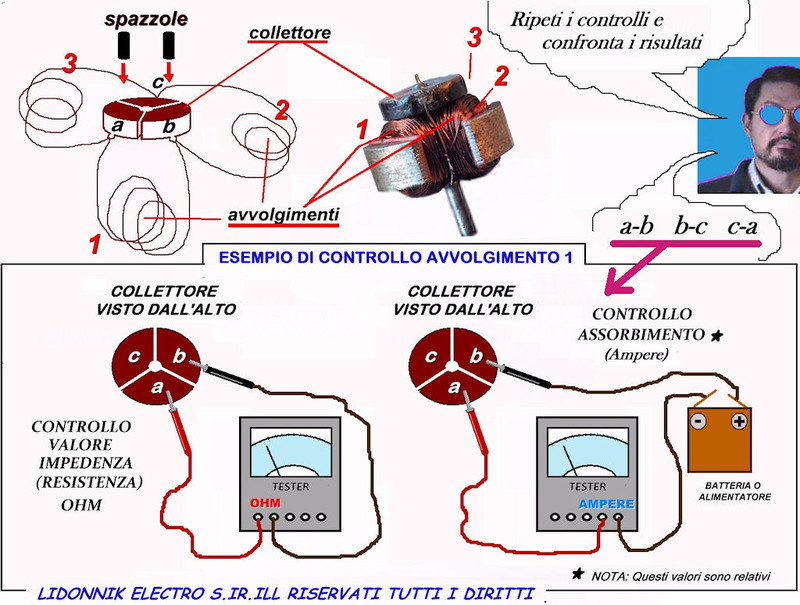

Angelo lo sai cosa stai chiedendo a Gianni? .....dovrebbe smontare un motore, sistemare una forte eopportuna illuminazione, dotarsi di un obiettivo macro o di lenti addizionali (il motore è piccolo!) e farsi aiutare da qualcuno mentre fa le foto, poi deve trasferire le foto sul PC.....
Forse ti può bastare questo schizzo che ho improvvisato ( a me piace disegnare....) :mrgreen:
Appoggiare i puntali del tester direttamente sul rame del collettore su due settori contigui e segnare i valori. a/b,b/c, c/a
Controllo dei risultati: se il motore è sano tutti e tre i controlli (sia di resistenza sia di assorbimento devono essere (quasi) uguali
ATTENZIONE: dato che la resistenza (dovremmo parlare di impedenza visto che sono avvolgimenti) è molto bassa, devi pulire BENISSIMO sia il rame dell'indotto che gli stessi puntali del tester dato che un po' di sporcizia o una lieve ossidazione alzano molto il valore in OHM che leggi sul tester.
Una nota anche sul tester: per confrontare piccoli valori di resistenza il tester deve essere in grado di leggere valori anche inferiori ad 1 OHM altrimenti non avrai confronti sicuri.
I valori di assorbimento sono relativi alla tensione dell'alimentazione quindi non ti dicono il vero assorbimento (ma in questa prova non è importante) L'assorbimento reale lo avrai solo alimentando il motore montato e funzionante a 12 Volt (ma non ti serve in questo momento).
Comunque io non sono un esperto in questa materia quindi chiedo l'aiuto degli amici del Forum che controllino che non abbia scritto qualche fesseria (x) :oops: (x)

Messaggioda Angelo74 » 23 mar 2012, 10:38
Un doveroso ringraziamento ad Oliviero per come mi ha illustrato il lavoro e spiegato nei minimi particolari il tutto,non credo si sarebbe potuto fare di meglio.Grazie ancora,così come pure ringrazio Gianni che sicuramente avrebbe sciolto anche lui i miei dubbi.Questo lavoro mi sta particolarmente a cuore perchè anch'io ho una locomotiva molto vecchia che ha lo stesso problema,dopo qualche giro...Kaput!Poi,lasciandola riposare per diversi minuti,torna come nuova per qualche altro giro e puntualmente ritorna in "letargo".La loco in questione non è una RR,ma arriva d'oltre oceano,appartiene alla casa costruttrice TYCO dei nostri amici a stelle e strisce.Si tratta di un bellissimo esemplare "THE GENERAL 4-4-0" tutta in metallo (Circa 400g.) con motorino alloggiato nel tender,riproduce una vera locomotiva americana del 1860.Questo è quanto.

Ovviamente mi associo doverosamente ai complimenti e ringraziamenti a entrambi, Gianni e Oliviero, per le loro dottissime e chiarissime esplicazioni, aggiungendo che il dubbio di Angelo sul modo concreto di operare le prove col tester, in effetti faceva parte anche dei miei "problemi" in materia.
Un ultimo chiarimento: sulla circonferenza esterna del collettore, come si vede anche dalla fotografia-disegno di Oliviero, (... a proposito ringraziamo anche l'Amministratore Unico della sua Società a Irresponsabilità Illimitata ...) precisamente sulla superficie laterale ove sono saldati i capi iniziali e finali dei singoli avvolgimenti, vi sono anche delle altre specie di "rigonfiamenti" di colore nero, che non mi sembrano coincidere con le suddette saldature e non comprendo quale funzione abbiano.
