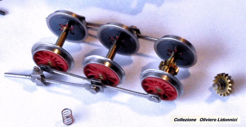

Negli anni Sessanta le Castano montavano queste ruote:
Treno di rotolamento di una "Castano" anni '60
Si noti che sono le stesse ruote (con il medesimo sistema di alimentazione) della L 835/R del 1954/1957 (telaio in zama)
Nota: il telaio della Castano (anni '60) era in plastica ma era dotato all'interno di un telaietto metallico mediante il quale veniva assicurata l'alimentazione della rotaia sinistra. Sulle ruote di destra agivano le solite "vecchie" mollette.

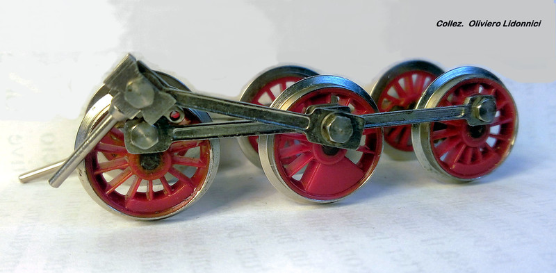

Negli anni Settanta il modello venne rinnovato con un nuovissimo telaio molto più realistico (soprattutto nella parte posteriore della loco). Al nuovo telaio vennero applicate ruote diverse (nota la forma dei contrappesi e il numero delle razze):
Ruote della Castano anni Settanta
Purtroppo l'immagine sui cataloghi della FNM 270 rimase immutata fino agli anni '80
Ma per le foto dei convogli invece.....
Estratto dal catalogo 1977: Si vedono nitidamente le nuove ruote

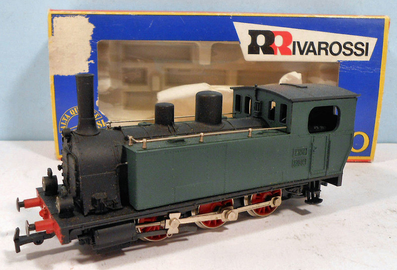

Ho appena trovato in vendita sulla baya questa Castano evidentemente per due-rotaie e della stessa epoca della summenzionata tre-rotaie. Ha le ruote di nuovo modello!....Quindi....
Stessa scatola, stesso telaio.....ma ruote diverse!

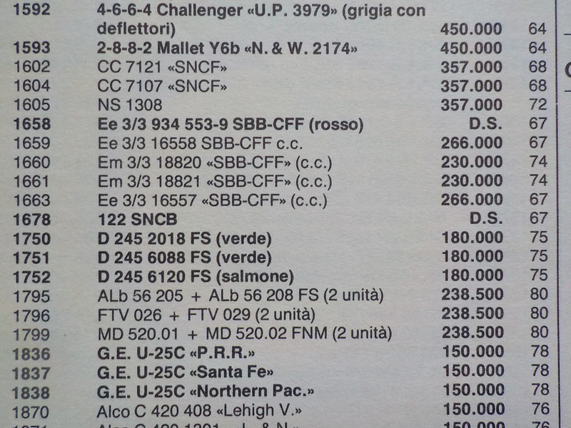

Consultando i miei cataloghi RR, a titolo di curiosità ,ho rinvenuto 2 listini dei prezzi uno del 1973 (l'anno in cui è uscita come novità assoluta la Castano in corrente alternata art.1097 )e l'altro del 1995 in cui è riportato il prezzo della loco diesel svizzera in corrente alternata art.1083 .
Ebbene in entrambi i casi risulta che la versione in corrente alternata era (ben) più costosa dello stesso modello in corrente continua .
La castano normale in corrente continua art.1129 nel 1973 era proposta in vendita al pubblico a lire 8.500, mentre la castano in versione corrente alternata art.1097 costava ben 2.000 lire in più cioè 10.500 lire un sovrapprezzo comunque comprensibile e accettabile .
Ma quello che mi lascia sbalordito è che invece per la loco diesel svizzera rossa art.1083 (che ha il mio amico) il prezzo della versione in corrente continua art.1661 era nel 1995 di 230.000 lire (già una bella cifretta per i tempi) , ma la stessa versione in corrente alternata costava 333.000 milalire cioè addirittura ben 103.000 lire in più un vero sproposito :-o (x) (x) !!!
Ma cos'è che giustificava un simile divario di prezzo tra la versione standard in c.c e quella per sistema a 3 rotaie :? ?? Componentistica effettivamente ( MOLTO ) più costosa per la motorizzazione o .... speculazione commerciale ?
Alla luce di questa spropositata differenza di prezzo presumo che ai tempi di modelli in versione corrente alternata ne siano stati prodotti e venduti ben pochi rispetto alle normali versioni in corrente continua.
Saluti perplessi

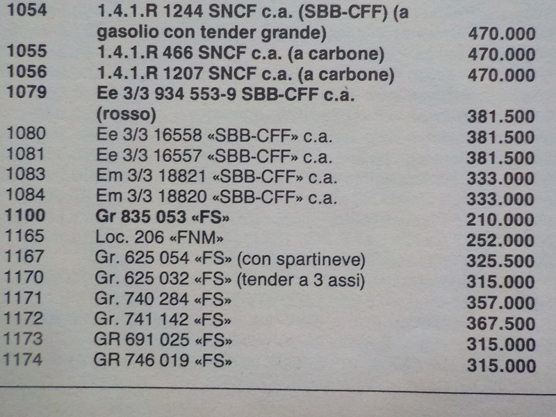

mentre la stessa loco per corrente alternata art.1083 costava ben 333.000 lire !! E pensare che la loco a vapore italiana gr.691- 025 nuova (art.1173) costava meno cioè 315.000 milalire!
