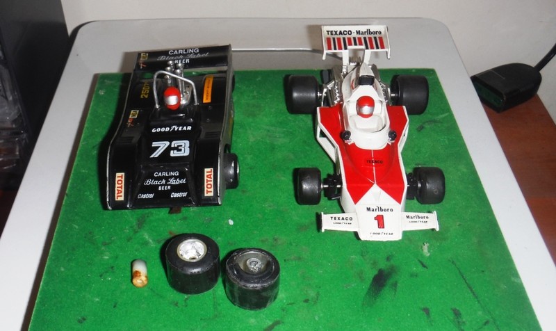

Con la ripresa dell'interesse (ancora abbastzna embrionale, poi vedremo ...) per l'autopista laught16 laught16 laught16 mi è soccenuto che qualcosa doveva essersi salvato dallo "smantellamento coatto" (mia Madre che perse la pazienza) della mia Policar. Mi sono messo, quindi a cercare, e dopo lunga pena ecco i risultati:
1_McLaren - Can Am & F1
Sostituzione (prevista) d'ufficio dei conatti striscianti e dei penumatici (si cambiano anche gli anteriori?). La Can-am ha un cerchione malconcio credo dovrò cercare un asse intero (o i due cerchi?). Ho dato corrente - trafo dei trenini - ai motori: GIRANO ALLA GRANDE. Dovrò mettere riparo ad alcune "migliorie estetiche" che apportai all'epoca ma è poca cosa.

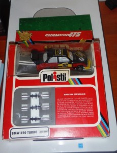

3_BMW 320 - Turbo
Ricordo ancora (la vettura, pasticci cromatici a parte non è mai uscita dalla scatola) che dissi a me stesso che quello sarebbe stato il mio "ultimo giocattolo"!!! laught16 laught16 laught16.

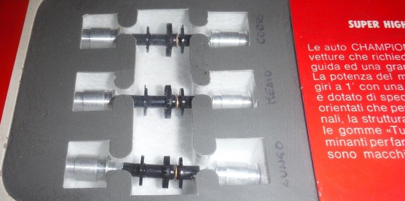

4_BMW 320 - Turbo, i differenziali
Questa "slot" è decisamente più nuova delle altre ... dispone di TRE differenziali intercambiabili. Mai usati anche essi!

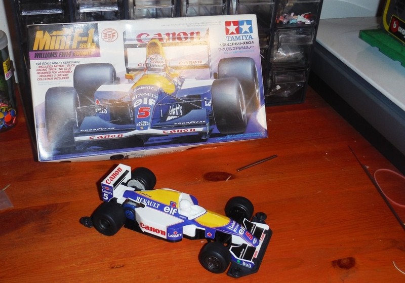

Ho trovato poi anche questi due "cosi strani":
6_Williams F1, Sc. 1:28 (se comprendo quanto riportato sulla scatola!)
Williams F1 (Nigel Mansell - Tamiya, "Mini-F1"). All'interno della macchina si posizionano due batterie AA, si schiaccia l'interruttore e la macchina VA!!! Sui quattro "angoli" ci sono delle curiore rotelline che permettono - ruotando - alla vetturetta di non impuntarsi ...

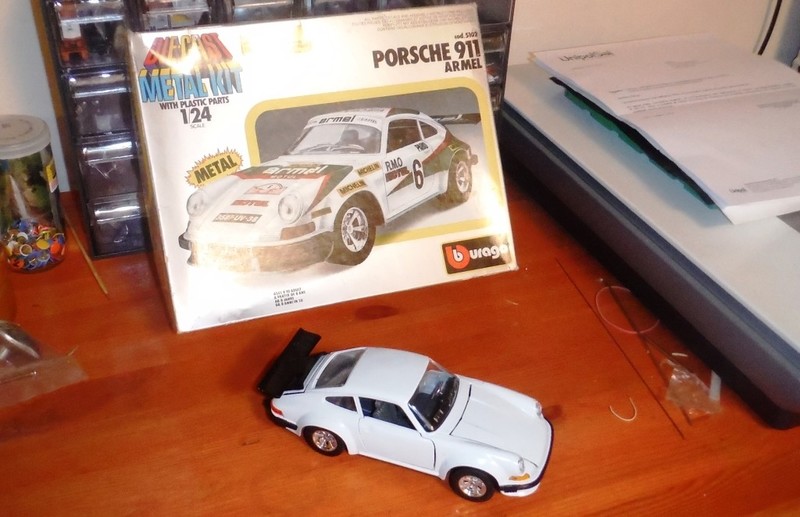

7_Porshe 911 Armel, Sc. 1:24
Porsche 911 "Armel" (B-burago, tutta in metallo) la cui carrozzeria andrebbe decorata con gli adesivi che si vedono (male) sulla scatola alle sue spalle. Mi terrorizzò allora (e non li applicai) e mi terrorizza adesso.
(46) (46) (46) DEVO sistemare le vecchie "slot" prima della partenza per il ritorno in Africa. HELP!!! ;-) .

Il "coso strano" n.1 Williams di F1 non è slot ma è una "mini 4wd" che comunque (cambiando il motore e trovando il modo di applicare un pik-up*) si potrebbe trasformare in slot [ma non "senza difficoltà" come disse Sean Connery nel "Nome della Rosa"]
(*prima o poi ti mostro come ho fatto io)
Riguardo alle "gomme" si cambiano solo le postreriori, le anteriori contano poco.
Poi come al solito fai cento domande e non so da che parte iniziare a rispondere ! (x) laught16 dancing

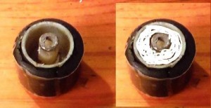

Smontando l'asse posterire della Can-Am un cerchio si è rotto. Si è staccato dal "corpo" del cerchio il tubetto in cui si innesta l'asse. Ho riincolalto il pezzo ma temo sia fragile: pensavo di riempire l'interno del cerchio (ocn del materiale leggero che fonda, in mdo da colarlo dentro). Se pò ffà? Quale?
Riempire l'area bianca? Con cosa?

Smontando l'asse posterire della Can-Am un cerchio si è rotto. .............pensavo di riempire l'interno del cerchio (ocn del materiale leggero che fonda, in modo da colarlo dentro). Se pò ffà? Quale?
Come spesso ho suggerito: resina epossidica bicomponente a freddo
ovvero "Acciaio Rapido" oppure "Acciaio Liquido" (Bostic o Pattex)
Non è necessario riempirlo tutto: dopo aver miscelato due mezzi cucchiaini dei due componenti, con uno stecchino, inserisci e circonda il tubetto con un anello di resina sul fondo del cerchione.
Ma sei sicuro di aver incollato il tubetto perfettamente in asse col cerchio? Yellow_Flash_Colorz_PDT_02

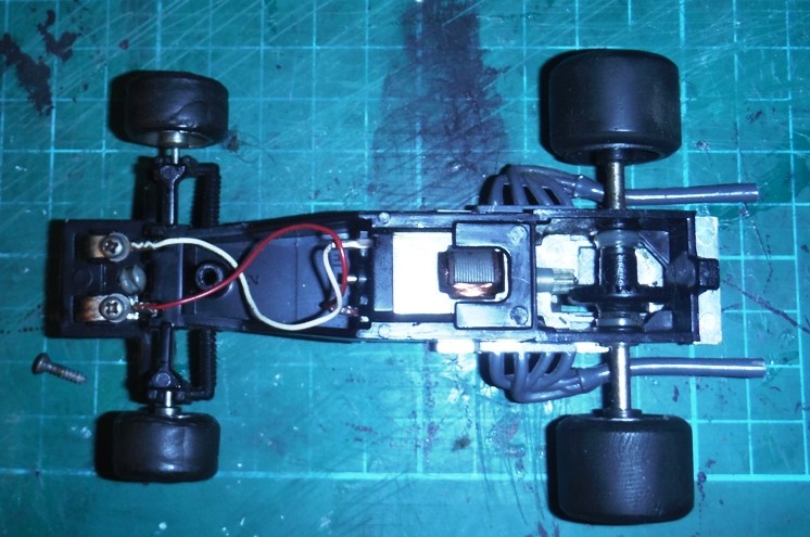

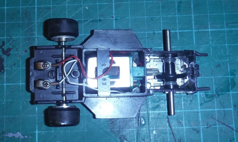

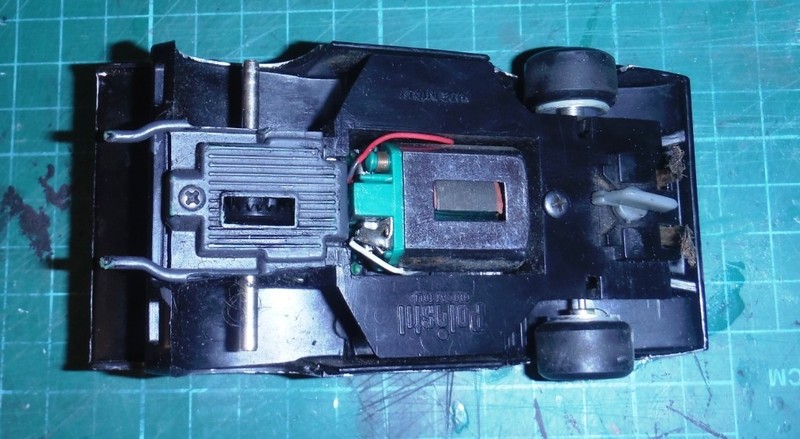

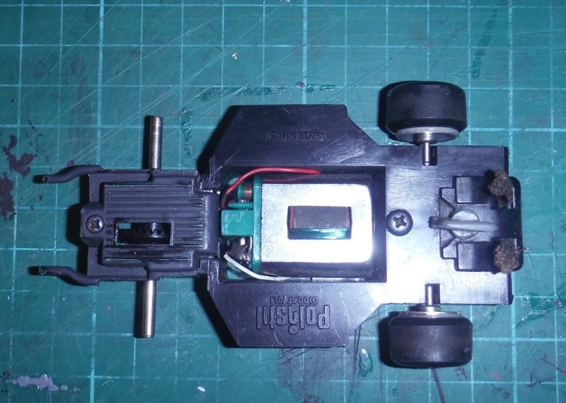

Cerchione riparato: la rottura è avvenuta relativamente "di sbiego" per cui la posizione era abbastanza obbligata. Ho provato, dopo, a farlo cirare un un altro perno (ovviamente non ho misurato con un micrometro) e grossi sfarfallamenti non ne ho visti. Poi, visto che i due tubetti non costeranno uno sproposito - e l'alternativa è buttarlo - credo di provare. Detto ciò ecco le foto del mio Can-Am.
Auto (completa), vista da sotto
Telaio, visto da sopra
Telaio, visto da sotto

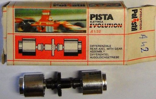

Ed infine, cercando, mi sono imbattuto in questo:
Differenziale Can-Am
Ho chiesto lumi e la proposta è stata (oltre l'asserzione di fattibilità): 1 differenziale A42+ 4 gomme A39 (tutte posteriori, in modo da portare con me un ricambio). Plausibile?

Per quanto posso vedere dalle foto che hai mostrato, penso che l'assale (con corona e boccole) ed il tuo modello Can-Am siano della stessa epoca (anni '70/primi anni '80) e quindi compatibili. Le gomme finchè non le hai in mano e le provi, restano un'incognita.
Saluti e pulsanti
OLI

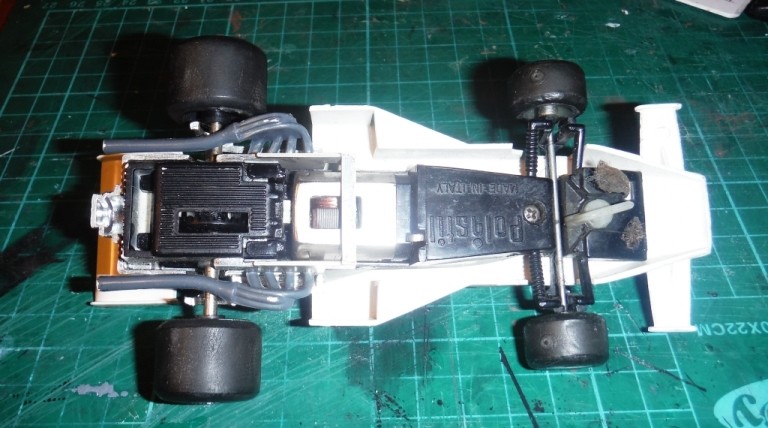

Ora la F1 (qui il tutto dovrebbe essere più semplice), la macchina - almeno per ora è integra (x) - e necessita solo delle gomme:
La McLaren, vista da sotto
In ambo i casi (quasi fosse una gara di endurance) la durata va siscuramente privilegiata sulla prestazione pura! ;-)
Il tizio sostiende di poter fornire il differenziale già gommato e le gomme di scorta (ne ho chieste due). Se tanto mi da tanto ... ;-) .

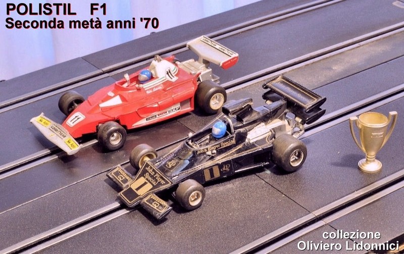

In realtà trovare le gomme per questo modello potrebbe essere più difficile della Can-Am
Polistil di F1 "dopo il 1974"
Queste F1 (troppo grosse per essere 1:32) sono state prodotte per un periodo più limitato e non hanno parti meccaniche compatibili con i modelli (Policar) precedenti e i modelli (Polistil) successivi.
Se non sono troppo secche, cerca di pulire le gomme con petrolio rettificato e di trovare prodotti rigeneratori della gomma o liquidi per aumentare l'aderenza delle gomme slot.
Come questo (cerca confezioni piccole!)
