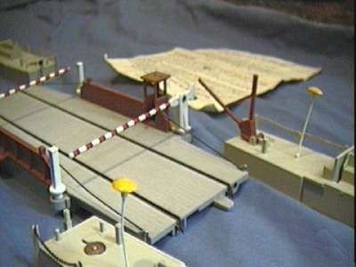

Ecco le foto dei soggetti che trovo più interessanti riguardo al sistema Triang:
Il carro armato
Il rimorchio da tir che può circolare sia su ruote che su strada ferrata. Questo particolare mezzo dovrebbe essere esistito anche nella realtà soprattutto in Gran Bretagna se non mi sbaglio.

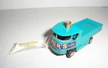

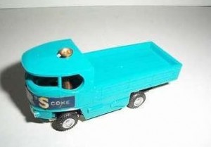

Il camion a vapore con tanto di impianto del fumo funzionante

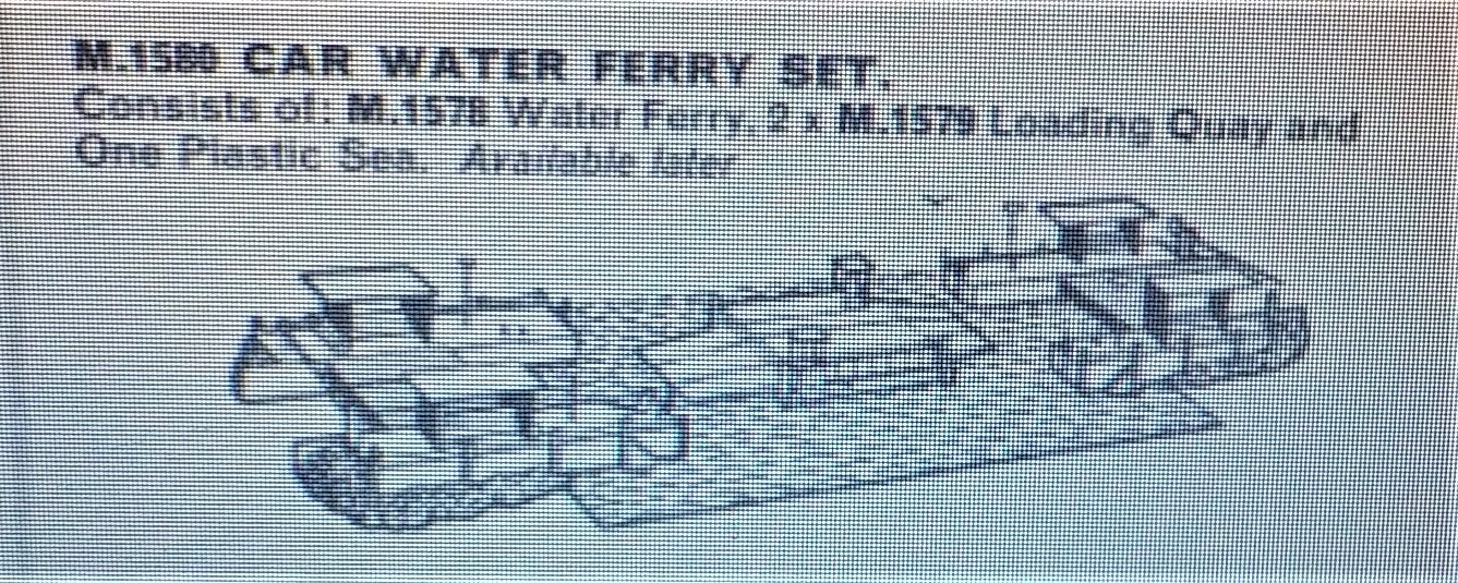

Il traghetto con la possibilità di far salire e scendere i mezzi.

CIAO Stefano i pezzi che hai evidenziato sono sicuramente tra gli articoli più STUPEFACENTI :-o originali e rari (13) (13) della produzione Triang e dimostrano come essa fosse insuperabile nel proporre ai modellisti le più svariate e impensabili (per l'epoca poi !) combinazioni di gioco horse horse !!
Purtroppo sono pezzi che, a trovarli in ottime condizioni ,hanno quotazioni stratosferiche (x) presso i collezionisti inglesi .

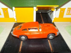

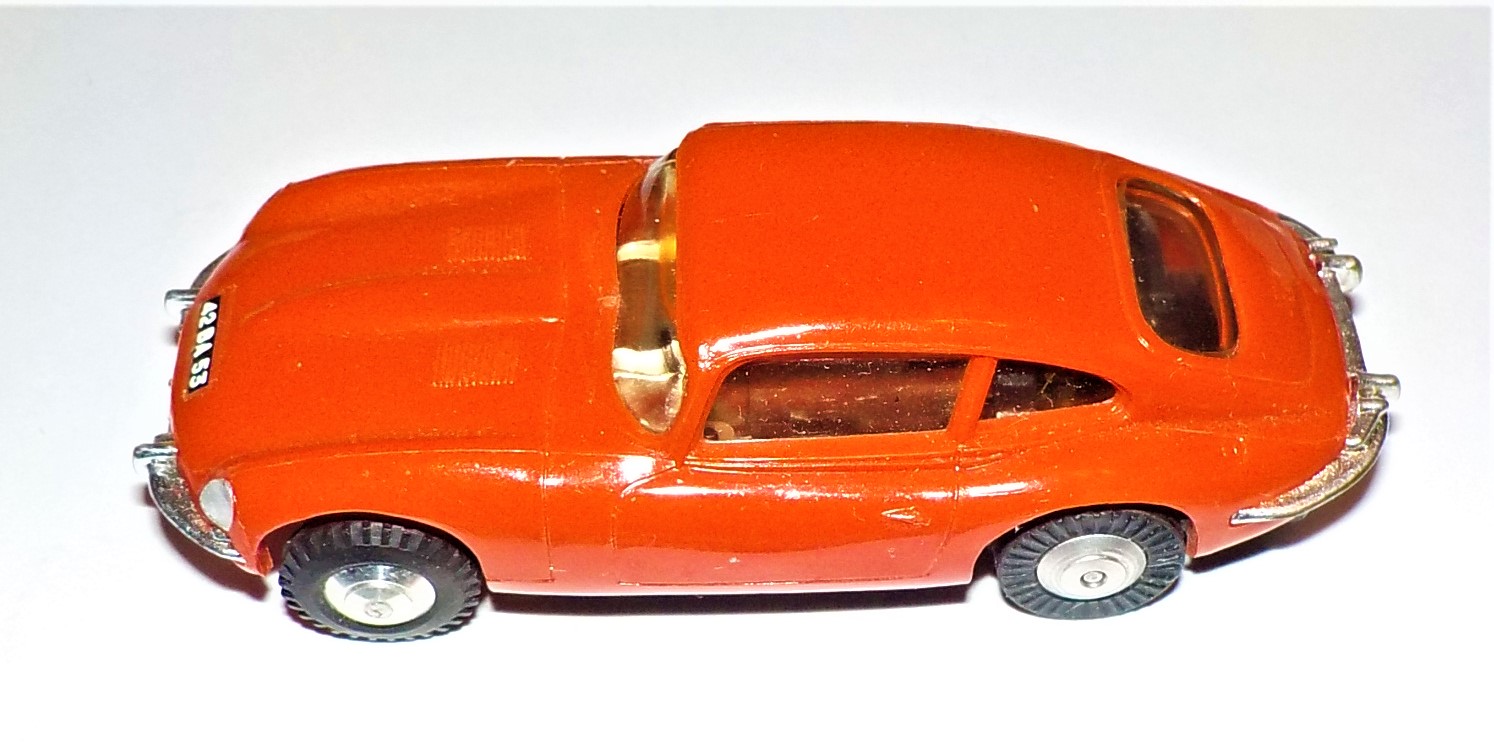

Messaggioda berto75 » 11 apr 2021, 16:20

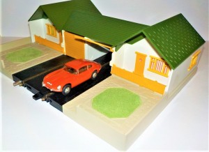

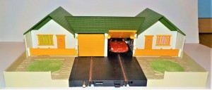

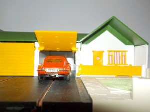

Ecco un altro accessorio Triang un paio di deliziose casette con annessi 2 garage per il parcheggio delle vetture in realtà Triang lo proponeva come Motel [sexcn2.gif] laught16
la vettura rossa che ho fotografato è una Jaguar E type (la stessa di Diabolik ).
Giocosi -4- berto75
RETRO MOTEL

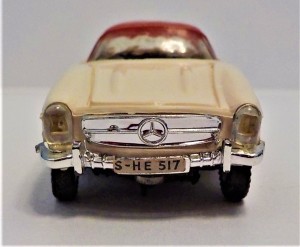

Re: Treni Triang
Messaggioda berto75 » 14 apr 2021, 21:13

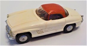

Questa invece è la Mercedes-Benz 300 SL della TRIANG è un modello molto veloce come la jaguar rossa che ho mostrato abbinata al motel
-4- berto75
QUESTO MODELLO è STATO COSTRUITO IN INGHILTERRA

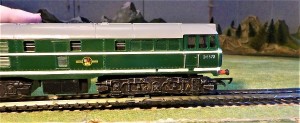

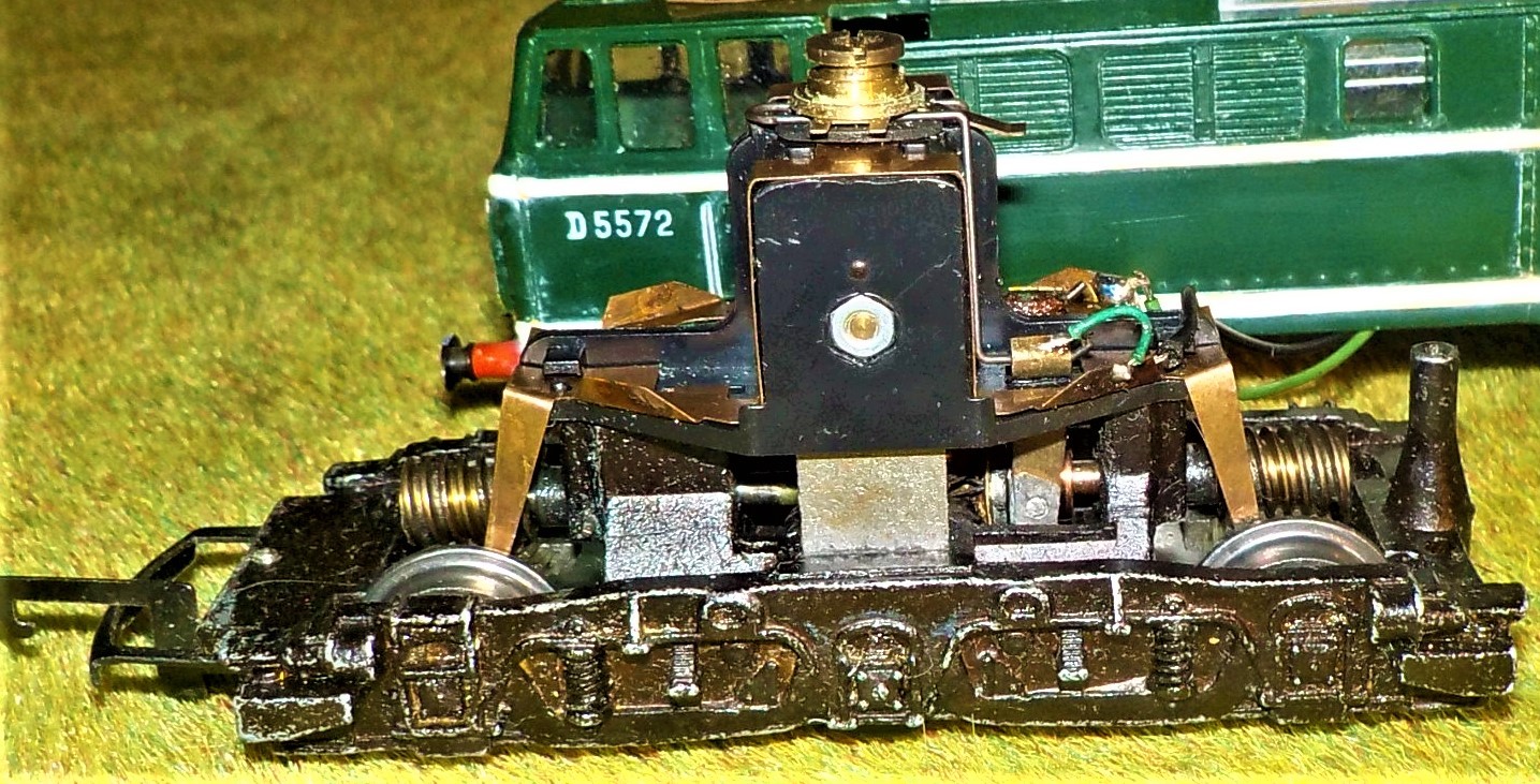

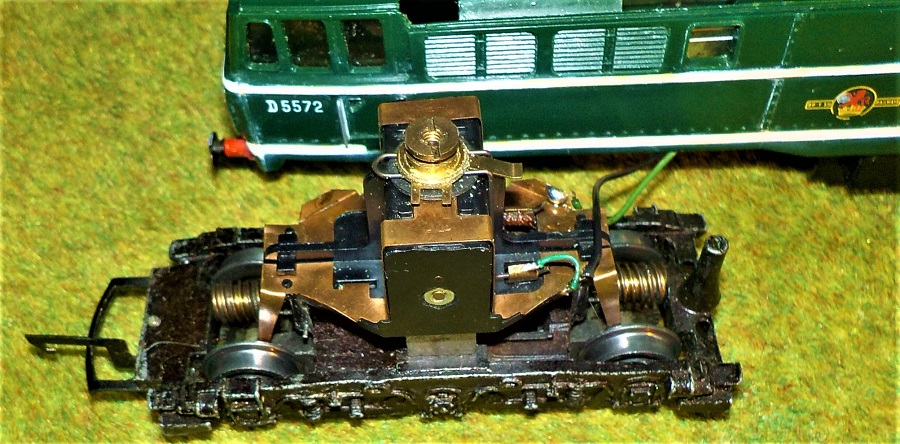

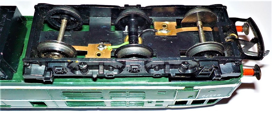

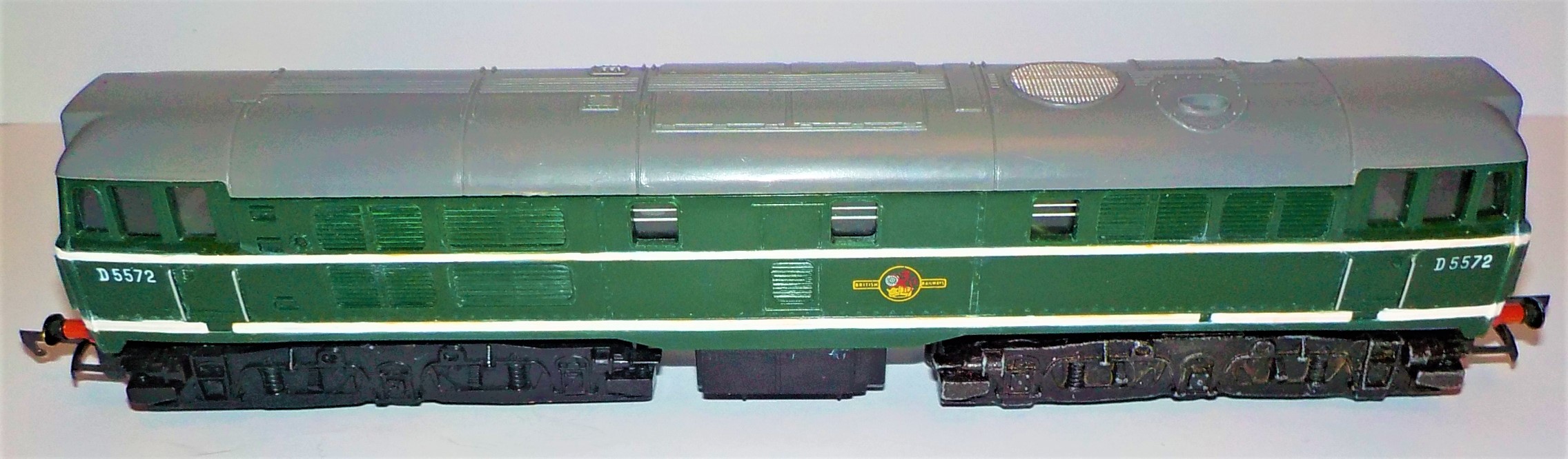

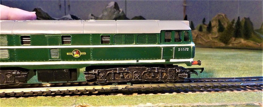

Questa invece è la loco diesel TRIANG ART. R357 che era compresa in un lotto pista treno che acquistai a suo tempo.
loco veramente originale :? e curiosa dal punto di vista costruttivo gli inglesi ne fan di cose strane -1-

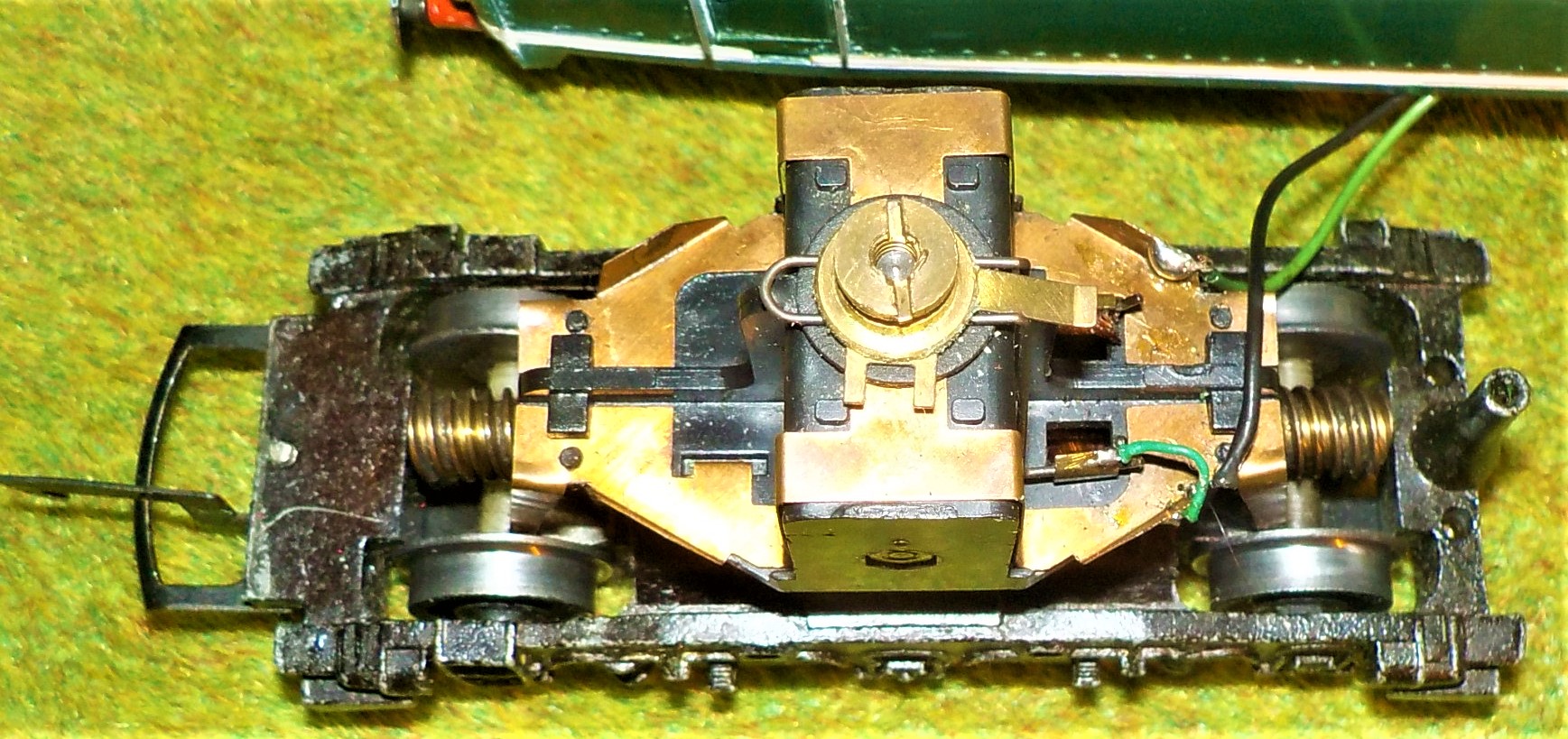

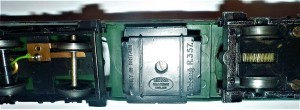

Come aveva rilevato l'amico Talgo il carrello motore qui è dotato di 2 sole ruote ,mentre la terza ruota centrale senza bordino addirittura qui è finta !! :shock: INFATTI è solo abbozzata in rilievo. [lupe.gif]
Da notare che il lungo carrello anteriore è metallico :-o (quello posteriore invece è in plastica con tre ruote effettive) perchè la loco era dotata di magnadesion cioè il carrello anteriore era fatto apposta per calamitarsi ai binari Triang garantendo una perfetta aderenza ad essi .
la loco la devo pulire bene negli interstizi E POI LUBRIFICARE perchè era impolverata a causa della sua lunga permanenza nel box .
Da quel che ricordo la loco nonostante la sua lunghezza percorreva curve strette senza problemi
britannici -4- berto75
il carrello anteriore metallico si calamita ai binari triang garantendo una forte adesione del modello. la ruota centrale è solo abbozzata in rilievo . La motorizzazione è sopra il carrello anteriore e entrambi gli assi sono azionati da 2 viti senza fine
la loco è marchiata TRIANG ed è costruita in inghilterra
il carrello posteriore è in plastica e munito di tre ruote , si noti la ruota centrale in plastica isolata

Veramente strana la meccanica della tua loco Triang ,dai cataloghi non si capiva che il carrello motore aveva in realtà solo 2assi .
Ti chiedo una curiosità,dato che non ho ancora nulla di triang (maledetta brexit !), ma come funziona ?
Cioè ,il suo funzionamento è paragonabile a un Lima anni 70 sia a livello di rumorosità e fluidità oppure va meglio ?
Curiosissimi saluti
PS
Re: Treni Triang
Messaggioda Talgo49 » 18 apr 2021, 18:35

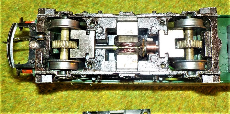

Caro Berto, visto che ormai mi hai coinvolto permettimi un paio di considerazioni tecniche:
berto75 ha scritto:Da quel che ricordo la loco nonostante la sua lunghezza percorreva curve strette senza problemi
In una locomotiva a carrelli la lunghezza della locomotiva non influisce sulla percorrenza di curve di stretto raggio; quello che importa è il passo rigido del carrello, cioè la distanza tra gli assi del carrello. La lunghezza della locomotiva, o meglio, la distanza tra i perni dei due carrelli, causa solo l'entità del trabordo della cassa verso l'interno della curva ma non il suo deragliamento.
Ciò detto, guardando le tue foto, ho la sensazione che il vero motivo dell'eliminazione dell'assile centrale dal carrello motore sia dovuto al fatto che l'asse delle ruote avrebbe interferito con il motore alloggiato direttamente sul carrello stesso.
Noto inoltre che l'alimentazione del motore è presa, tramite contatti striscianti, solo da una ruota per lato del carrello folle e portato direttamente alle due spazzole del motore. Soluzione assai semplice dovuta al fatto che la locomotiva è completamente in plastica. L'unica obiezione che posso fare è che l'alimentazione dipende solo da una ruota per lato, il che richiede rotaie ben pulite per evitare buchi di alimentazione.
Cosa ne dici?

Come funzionamento è molto fluido anche al minimo l'ho appena provata sui tradizionali binari rivarossi con curve miste del diametro di 80 cm/100cm del mio plastichetto trasformista (ho messo giù solo i binari ) e percorre perfettamente anche gli scambi rivarossi la magnadedion cioè la calamitizzazione del carrello metallico sui binari funziona anche con i binari RR .
SOLLEVANDO LEGGERMENTE LA LOCO SI SOLLEVANO ANCHE I BINARI :lol: :lol: :shock: (vedi foto)
dicevo come fluidità è ottima (l'ho appena lubrificata con olio fleishmann sugli assi e sulle 2 viti senza fine )
ma come rumorosità è un disastro (x) fa un bel casino è molto rumorosa (46) mio padre non la sopporta per il rumore -1- .
Talgo49 ha scritto:Caro Berto, visto che ormai mi hai coinvolto permettimi un paio di considerazioni tecniche:
Cosa ne dici?
dico che hai perfettamente ragione Talgo!!

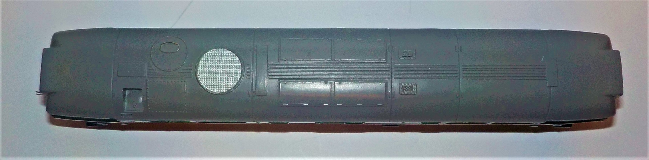

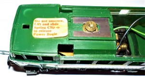

ti ho smontato il motore (tanto dovevo comunque farlo per lubrificarla sperando facesse meno rumore [nopity.gif] ma non cambia nulla) hai visto giusto applause1 applause1 la presenza della terza ruota centrale avrebbe indubbiamente interferito con la presenza del soprastante motore .
ho sfilato la lamina metallica ( posta di fianco all'etichetta con scritte ) che tratteneva il motore alla cassa della carrozzeria e ecco il gruppo motore come si presenta.
grazie mille Talgo per le tue precisazioni e osservazioni tecniche (3) (3) !!
naturalmente i binari li pulisco spesso bath per abitudine con la spugnetta rococlean .
cari -4- berto75
tolto il carter svitando ben 4 viti si vede il motore in posizione centrale
