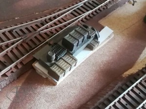

Carissimo Stefano, vedo che ti stai dando da fare e con risultati encomiabili e brillanti!!! Complimenti veramente!! Noto poi con ammirazione la tua spiccata predilezione per soggetti e particolari di carattere militare sapientemente utilizzati e valorizzati in una sorta di ammirevole "interdisciplinarietà" applause1 applause1 [09.gif]
Concordo poi con Oliviero circa l'originalità e bellezza dei tuoi "copriscatole" per scambi, ammirevoli anche per la loro varietà e diversificazione.
Volevo però chiederti se avevi considerato il problema delle scatole di comando degli scambi Lima sotto l'aspetto funzionale, come già era emerso nel thread di Tanone ("... Edifici...provati a costruire...")
In sostanza tali scatole hanno un ingombro tale da costituire in taluni casi ostacolo al transito di certi rotabili, tra i quali vari modelli Rivarossi.
È bene quindi studiare soluzioni atte ad evitare tali problemi ed inconvenienti.
Cordialissimi saluti.

Grazie per i complimenti! Avevo pensato diversi modi per camuffare i motori degli scambi ma erano troppo vicini al binario per essere nascosti da un edificio o oltri sistemi classici di camuffamento così ho optato per questa soluzione. Rispondendo a TricX il problema dell'ingobro è vero e l'ho notato durante la costruzione di questi "coperchi". Avevo all'inizio cercato di coprirli del tutto usando un vagone con i carrelli larghi come prova di ingombro (una vecchia carrozza Pocher) ma poi ho notato con orrore che una locomotiva con le bielle non passava (x) . Per risolvere il problema ho visto che Lima aveva fatto tutto "a filo" con l'ingombro rappresentato dalle bielle quindi ho lasciato la scatola così come era cercando di camuffarne la forma all'esterno e rendendola parte di un deposito o altro complesso. Il problema principale è rappresentato dagli agganci dei fili che sono molto ingombranti. Per nasconderli ho dovuto costruire una scatola con plastica fine in maniera che non intralci il movimento delle locomotive. Anche il sopra dell'involucro del motore risulta a filo con alcuni particolari della locomotiva e ho dovuto modificarlo per non intralciare i movimenti dei rotabili.
Ora il tutto va adeguatamente verniciato e invecchiato compresi gli involucri originali dei motori Lima così da dare un idea di "continuità" della struttura.

Tartaruga87+ST ha scritto:Ciao a tutti...... Avevo pensato diversi modi per camuffare i motori degli scambi...... così ho optato per questa soluzione. Rispondendo a TricX il problema dell'ingobro è vero e l'ho notato durante la costruzione di questi "coperchi". Avevo all'inizio cercato di coprirli del tutto...... ma poi ho notato con orrore che una locomotiva con le bielle non passava (x) . Per risolvere il problema ho visto che Lima aveva fatto tutto "a filo" con l'ingombro rappresentato dalle bielle quindi ho lasciato la scatola così come era cercando di camuffarne la forma all'esterno........ Il problema principale è rappresentato dagli agganci dei fili che sono molto ingombranti. Per nasconderli ho dovuto costruire una scatola con plastica fine in maniera che non intralci il movimento delle locomotive. Anche il sopra dell'involucro del motore risulta a filo con alcuni particolari della locomotiva e ho dovuto modificarlo per non intralciare i movimenti dei rotabili.....
Ho solo pochi scambi Lima (due o tre ) che ho inserito con funzionamento solo manuale nel tracciato di prova che ho, quindi neppure avevo mai affrontato il problema dei loro collegamenti elettrici e del relativo loro ingombro.
Quello che però avevo constatato è l'ingombro delle scatole di comando in sè e per sé sia per quanto riguarda la vicinanza alla rotaia, sia per la loro forma, sia soorattutto per l'altezza delle scatole stesse.
In sostanza parecchi rotabili, specie Rivarossi, che presentano numerosi particolari anche delicati, di lì non passano.
Come ti dicevo, già se n'era parlato nel thread di Tanone.
Personalmente non ho ancora affrontato il problema dal punto di vista operativo e concreto, ma pensavo di rimuovere la parte superiore delle scatole ( sperando che sia possibile farlo ), sostituendolo eventualmente con manufatti artigianali anche solo in cartoncino sottilissimo.
Questo almeno era quello che immaginavo di fare, per cercare di risolvere i problemi dal punto di vista funzionale....Quelli estetici vengono dopo.
Saluti -4- e rinnovati auguri.

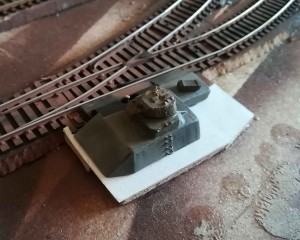

Grazie TricX per le informazioni che mi hai dato. Avevo fatto prove con locomotive di diversa marca e che mi apparivano larghe lateralmente e ora ho provato anche con la E428 di Rivarossi che tu mi hai detto che ti ha dato problemi al riguardo. Ecco la foto:
Per fortuna non mi ha dato problemi e la scaletta e tutti i particolari passano senza fermarsi in nessun punto. Quello che in ogni caso posso fare (dato che passano molto a filo del coperchio del motore) è profilare ulteriormente il coperchio del motore dello scambio. Ho provato anche con una Br 57 Roco e una Gr 685 Fleischmann che mi sembrano "ingombranti" laterlamente ma anche queste passano senza problemi.
Ecco le foto dei tipi di scambi Lima che ho utilizzato:
Sono quasi uguali e cambiano solo per il profilo anteriore (verso il binario) del coperchio del motore. In uno il profilo si interrompe direttamente ad angolo retto mentre nell'altro fa una piccola rampa in avanti. L'ingombro in ogni caso ho constatato essere uguale.
Dopo aver dato una prima verniciatura ai coperchi che ho costruito ho guardato se c'erano ulteriori stuccature o altri difetti che con il colore si evidenziano ma ho visto che la rampa "rotonda" che serve per ricoprire le pinze dei fili non mi piaceva esteticamente e non è nemmeno molto realistica. Ho cercato quindi di trovare una nuova soluzione al problema e ho pensato di andare direttamente alla radice. Tolgo le pinze e saldo direttamente i fili alle lamelle di metallo che servono per il collegamento al motore. Questo comporta una modifica ai miei coperchi con le rampe di cemento che finiscono ad angolo retto e una lastra di plastica opportunamente sagomata per coprire solo le lamelle di metallo e i fili fino al binario. Il tutto dovrebbe così apparire più bello e veritiero.

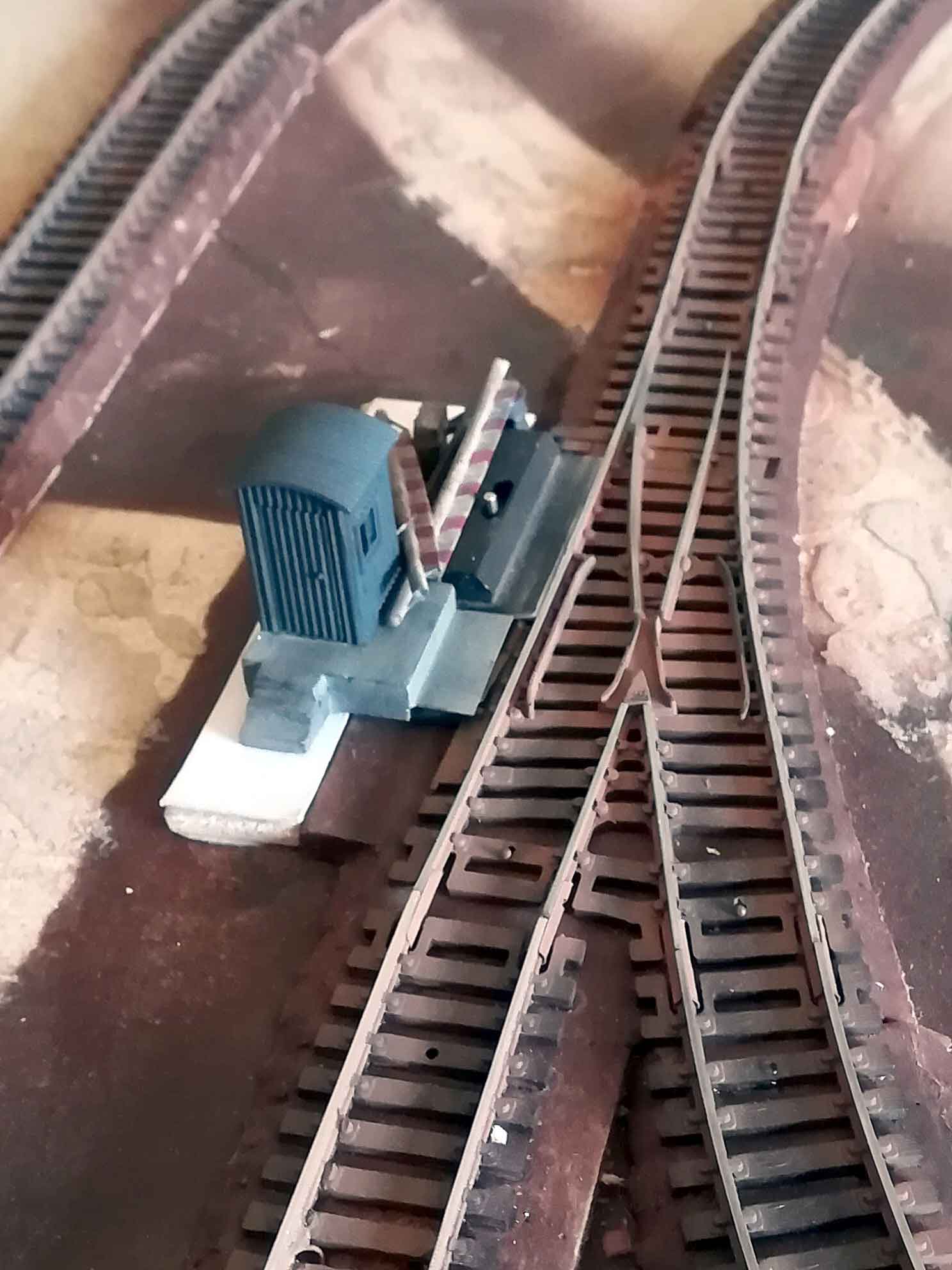

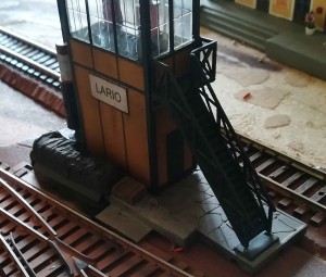

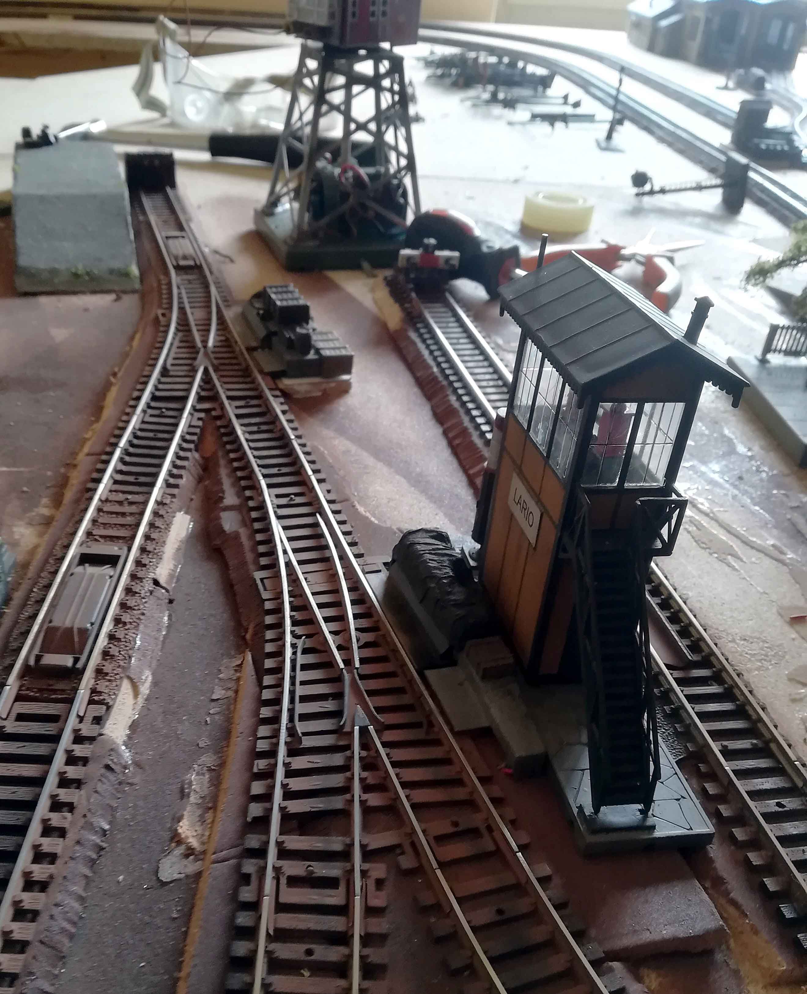

Messaggioda Tartaruga87+ST » 4 mag 2019, 19:10
Dopo diverso tempo sono riuscito a mettere mano di nuovo al plastico.
Per installare i coperchi dei motori degli scambi ho tolto le ingombranti pinzette per allacciare i cavi e li ho saldati direttamente così elimino anche alcuni possibili problemi i circolazione.
Ecco il risultato con i coperchi. Mancano ancora da verniciare i motori ma potete già avere un'idea del risultato finale.
