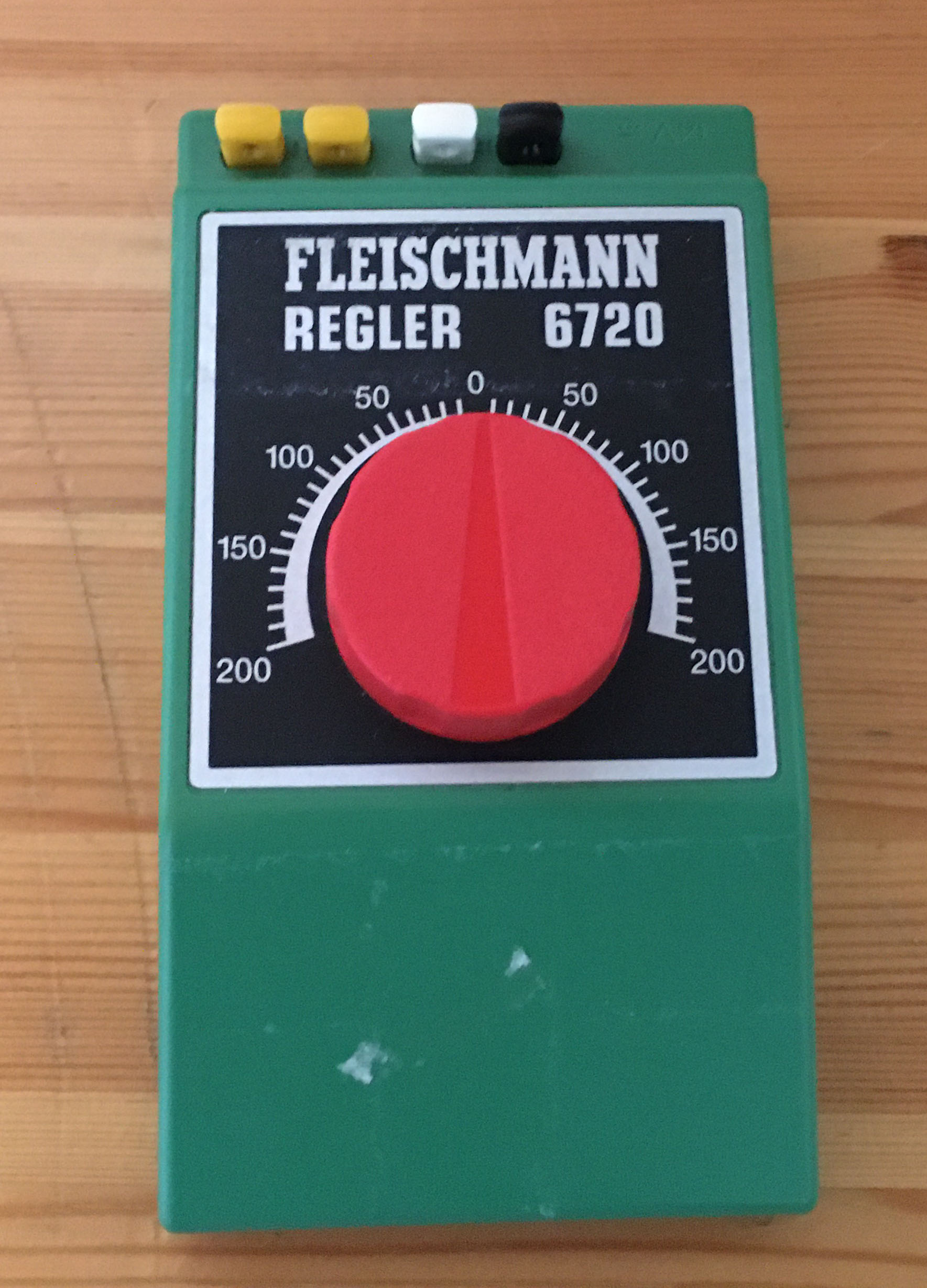

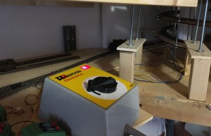

Questi giorni ho fatto un poco di esperimenti, come prima cosa ho sostituito il trasformatore/regolatore Fleischmann (di quelli "moderni" distinti in due parti)
che avevo usato per le prove con altro Rivarossi acquistato almeno una trentina d'anni fa
e che mi sembra più affidabile (sono rimasto sensibile all'equazione Peso=Solidità :D ) con spia luminosa per i corti circuiti.
Collegando i fili della trazione della mensola della zona industriale le macchine partono, fanno circa un metro e poi la spia si accende e tutto si ferma,
se stacco i collegamenti, ma mantengo gli scambi orientati per raggiungere la zona industriale, ho una consistente dispersione di energia
mano mano che mi allontano dall'attuale unico punto di alimentazione ai piedi dell'elicoidale;
se oriento gli ultimi scambi in modo da raggiungere le banchine della stazione non ho nessun disturbo o perdita di potenza.
Prossimamente smantellerò tutto (devo realizzare una specie di soppalco sopra il plastico) e avrò modo di capire cosa succede nella mensola delle merci
(sempre che riesca a capire come funziona un tester...).

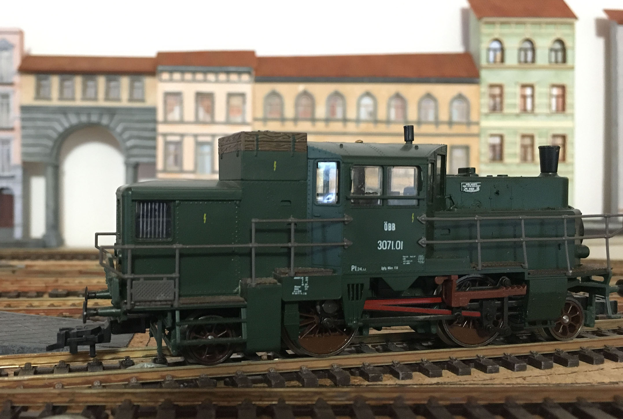

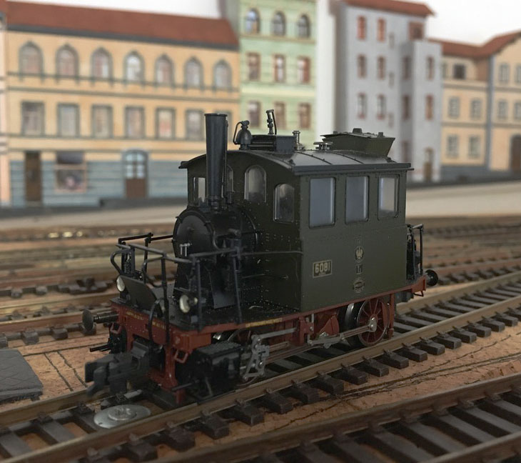

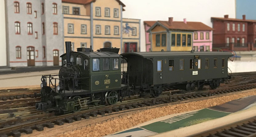

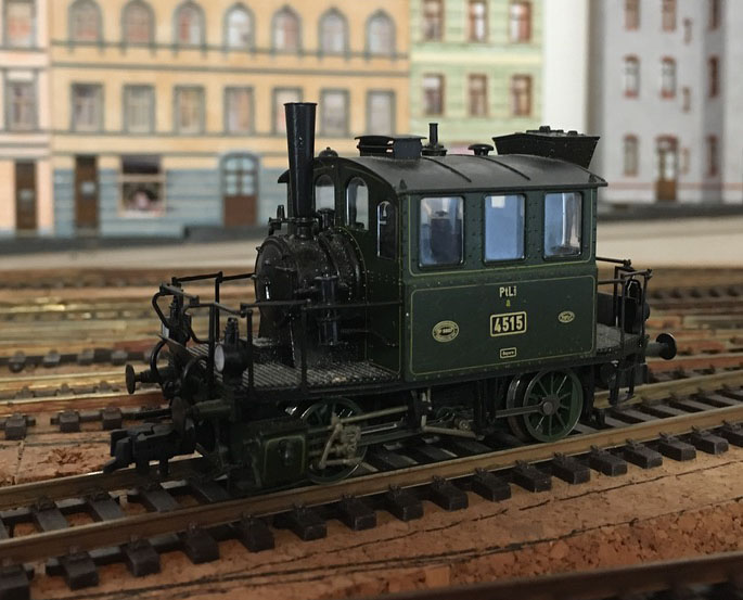

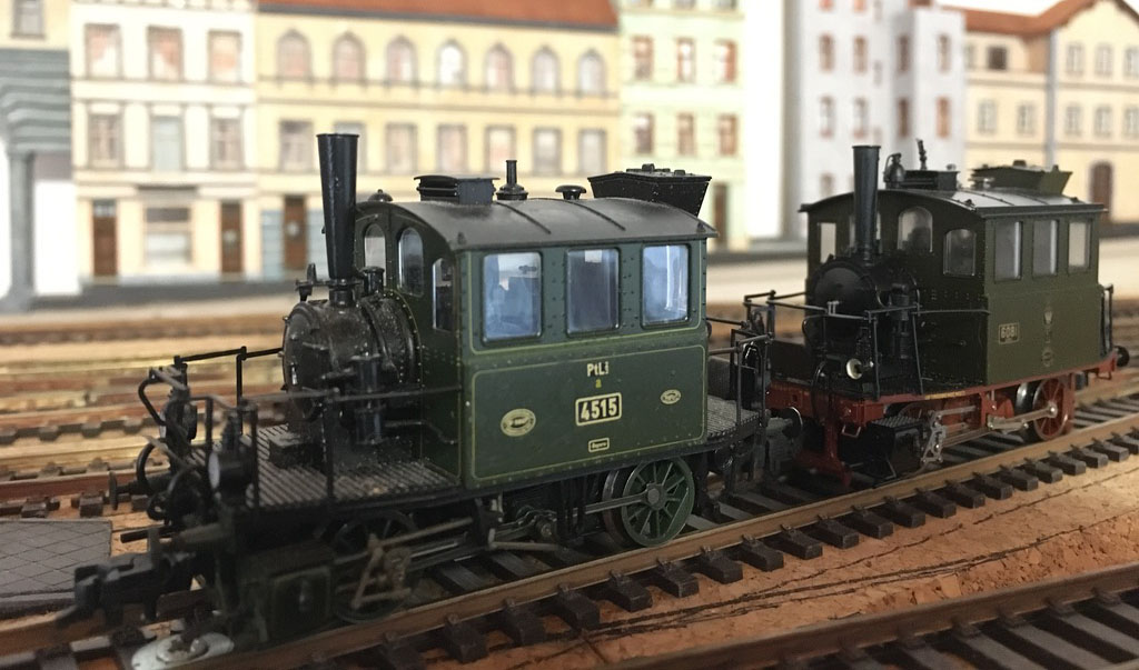

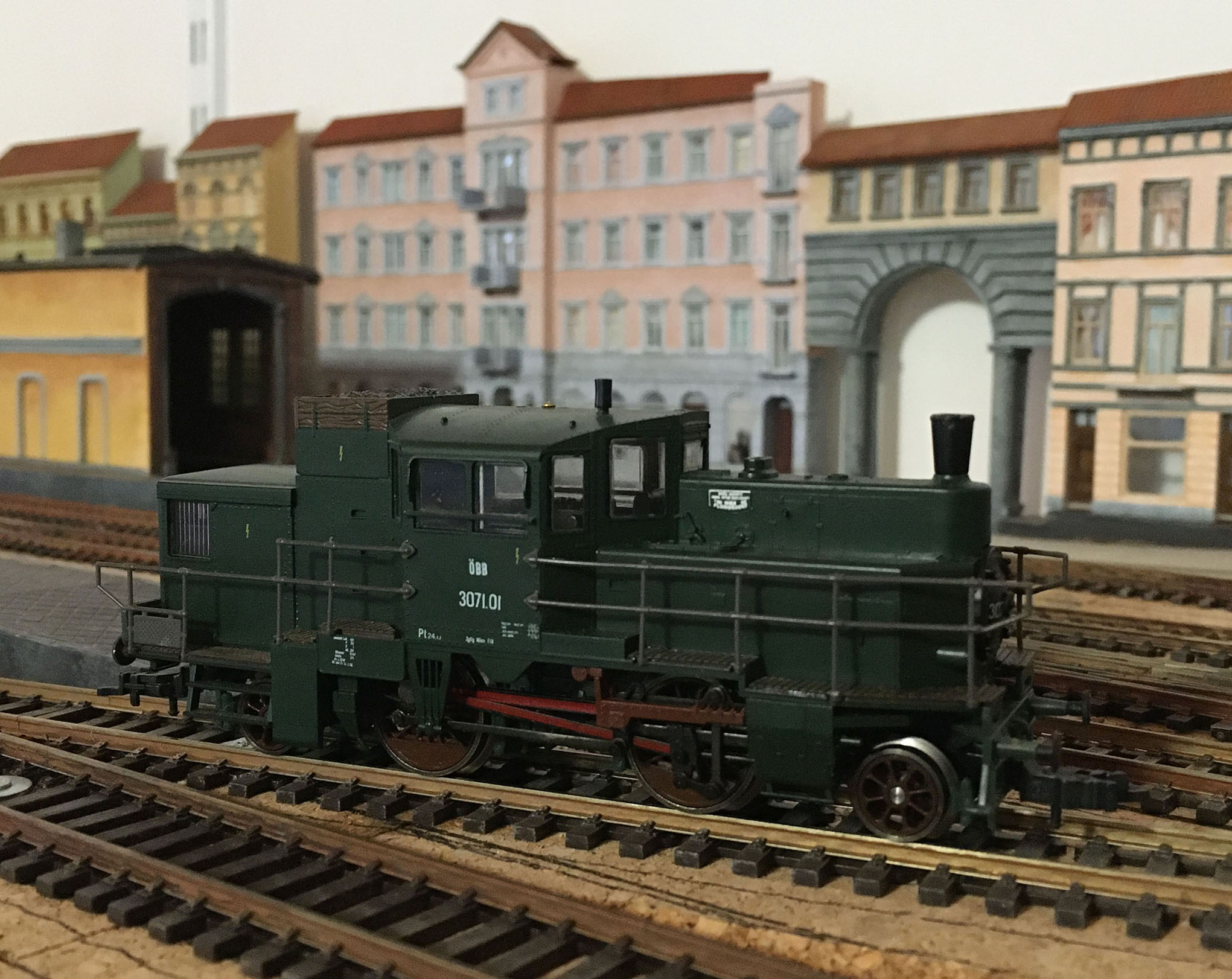

Chiudo con qualche ultima foto di locomotive.
La coppia di Glasskasten (una Trix e una Roco, sembrano identiche ma ci sono piccole differenze qua e là) insieme, separatamente e al traino di una IV classe Brawa
e una bizzarra locomotiva Austriaca degli anni 30 di KleinModelBahnn di cui purtroppo ho perso la scheda informativa, sulla scatola è identificata solo con la sigla 3071
(quella specie di scompartimento in coda dovrebbe essere per il capotreno, se ricordo bene)

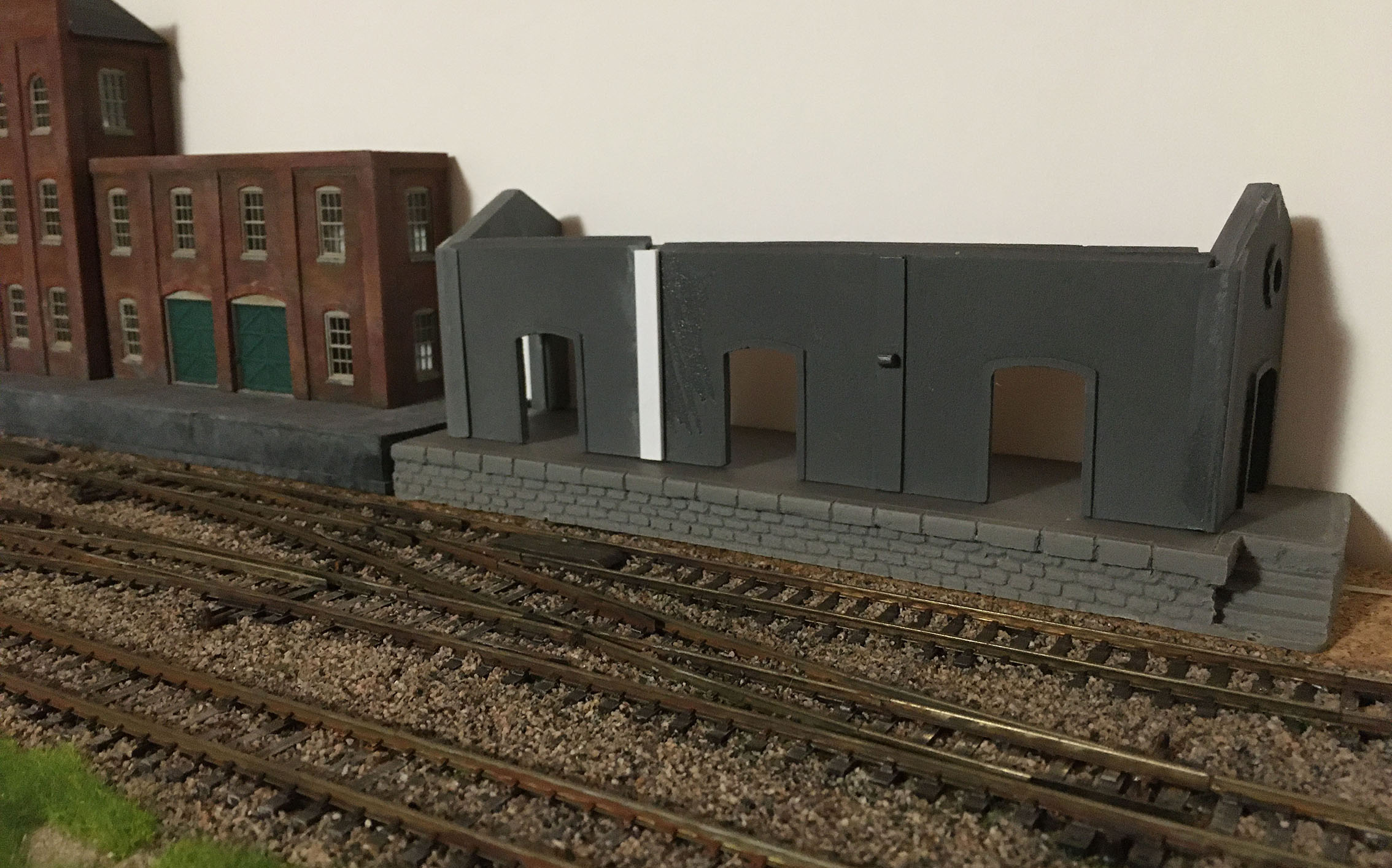

Stavolta ho veramente bisogno di un parere

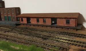

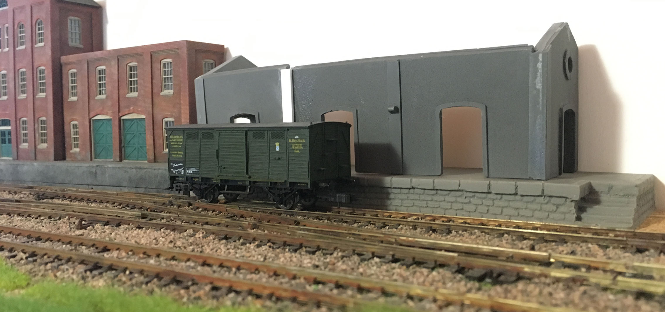

Nella zona merci prevedo un magazzino merci, ma ho difficoltà a trovare il kit giusto
per il momento sono incerto fra due soluzioni:
ne ho uno di origine tedesca che è troppo tedesco, pur sposandosi bene con gli altri edifici (come scala soprattutto)
e ne ho un'altro artigianale in resina che mi soddisfa di più come linea, ma però mi sembra fuori scala (nell'edificio nel suo complesso, le porte sembrano più proporzionate)
Sto pensando a un mix delle due soluzioni, ovvero rifaccio il magazzino in stile italiano ma con le dimensioni di quello tedesco
voi che dite?

Re: La stazione del Ducato di Danaparte
Messaggioda Michelemassa » 13 set 2021, 20:43
Ciao Alberto
Per come la vedo io, nessuno dei due :il primo come dici tu è troppo tedesco, il secondo è troppo..... Italiano (oltre che troppo grande) e stride con gli altri edifici
Personalmente userei questo
https://www.ebay.it/itm/LIMA-HORNBY-H0- ... 637-2357-0
Non è grande , non è piccolo è in stile FS ma è in mattoni e si sposa con gli altri edifici è già montato è verniciato è non da ultimo, non costa un patrimonio ed eventualmente se lo vuoi allungare basta affiancarene due
L'unico problema è che non so se ci stanno in larghezza sul tuo impianto è sono edifici non facilmente modificabili perché sono stampati in un pezzo unico in resina abbastanza dura
Ovvio che poi la scelta ultima è insindacabile rimane sempre la tua!
Spero di esserti stato utile
Messaggioda Alberto Claudio Angiolini » 14 set 2021, 11:03
Grazie!
Gentile Michele, è vero la fabbrica a mattoni può sembrare poco italiana, ma in effetti nei primi del novecento ancora se ne costruivano analoghe in Italia
e comunque, adiacente al magazzino merci c'è la stazione che è particolarmente nostrana, come anche gli edifici di fondale.
interessante il magazzino Lima, ma purtroppo hai visto giusto, comunque vada lo dovrei tagliare e modificare, e se è un blocco unico di resina è un'impresa quasi disperata
e anche ridipingerlo sarebbe un'impresa (come si può vedere nelle foto che ho postato, io metto le mani e i pennelli su tutto quello su cui mi sento all'altezza)
Ringrazio Marco per i link molto riconfortanti, relativamente alle dimensioni.
Proverò a dipingere quello che ho iniziato a comporre, magari le apparenti differenze di scala si attenuano! :D
a presto!

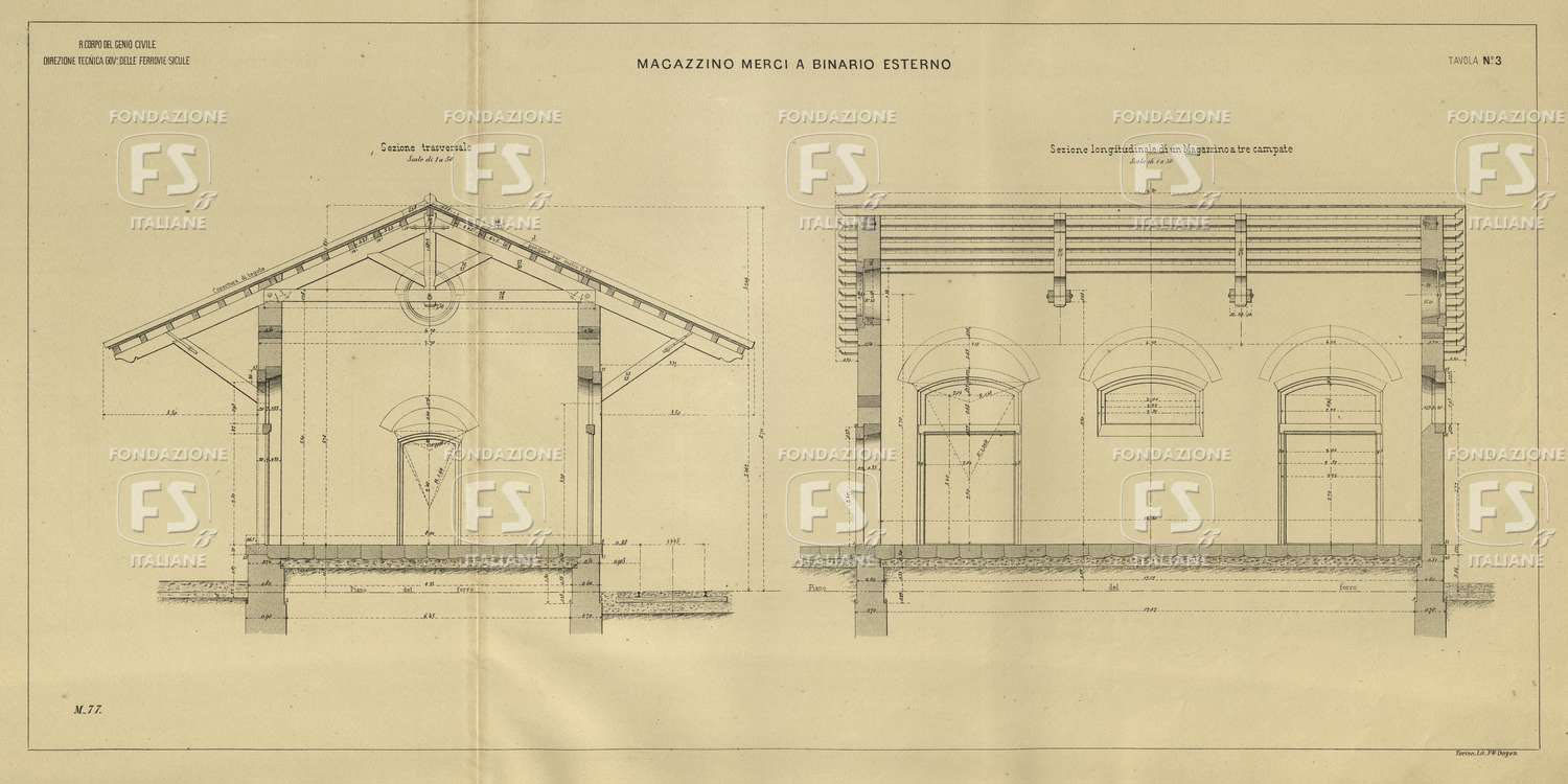

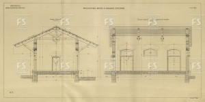

tempo fa mi ero scaricato dei disegni dagli archivi della Fondazione FS, il grosso problema che ho avuto è nella risoluzione delle immagini
troppo poca per leggere le quote e decisamente difficile trovare un buon punto di partenza per la riduzione in scala.
(da analoghi disegni ho realizzato i cessi a fianco stazione, prima di trovare la giusta riduzione in scala li ho dovuti ridimensionare più volte
e per me significa ogni volta prendere la macchina andare a Pomezia a stampare e ritornare a casa)
