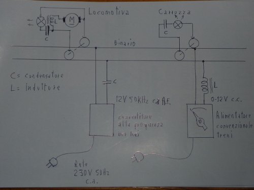

Allego quivi lo schema elettrico di come si collega in un plastico l'alimentatore A.F. per l'illuminazione costante:
Schema come collegare alimentatori per locomotive e luci
E' un sistema analogico con condensatori ed induttori .
Non penso che il sistema RR fosse così, ma la Fleischman vendeva negli anni 70 un sistema simile.

FNM600 ha scritto:Allego quivi lo schema elettrico di come si collega in un plastico l'alimentatore A.F. per l'illuminazione costante:
Perchè non ci dici il valore dei condensatori e delle induttanze.. [lupe.gif] ..anzi come farsi da se le induttanze (comprare i condensatori è facile)
per le induttanze: Numero di spire? diametro del filo di rame in mm (0,xx) e dimensioni del nucleo di ferrite?
Poi come si fa un alimentatore ad alta frequenza? con oscillatori basati su IC tipo 555? Hai qualche schema elettrico. E se poi ci volessi alimentare dei LED al posto delle lampadine, come faccio?...basterebbe una resistenza (da quanti ohm?) in parallelo al LED come carico resistivo?
Saluti "pretenziosi" da Oliviero
:mrgreen: :mrgreen: :mrgreen:
