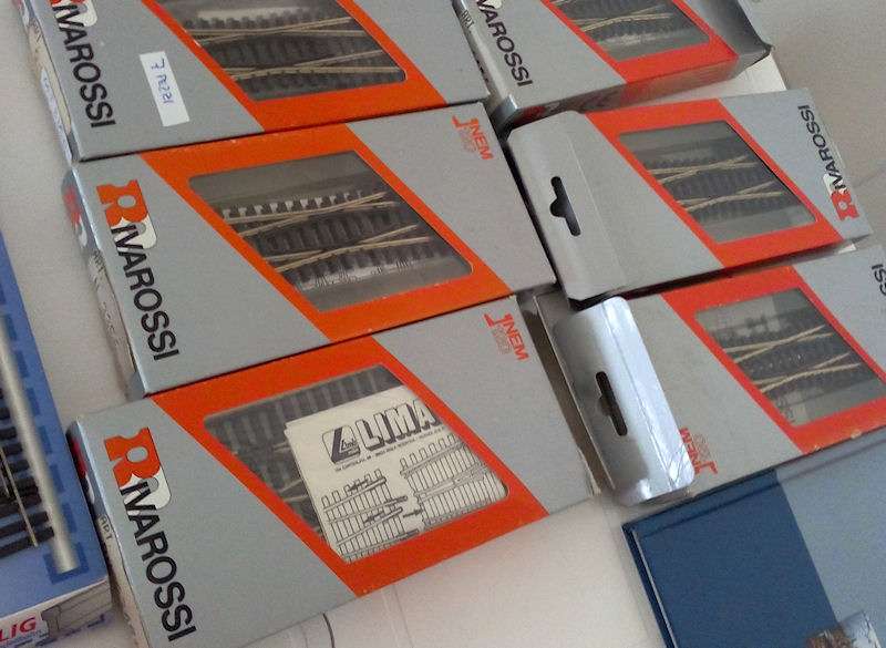

Come avevo accennato RR, smessa la propria produzione di binari, ha usufruito della produzione Lima e poi ci ha messo sopra pure il nome:
La scatola dei binari è Rivarossi ma dentro fa capolino il foglietto di istruzioni Lima.
Queste cose avvenivano in quel periodo che alcuni amici del forum amano definire "LimaRossi"

Però c'è una cosa che vorrei chiederti: l'immagine dei Rivarossi NEM120 è tua? Li hai in vendita?

C'è un doppio fraintendimento: ho dimenticato di scrivere che quelle confezioni di binari che ho fotografato non sono miei.
Li ho visti ad un mostra mercato di Roma subito dopo che ne avevamo scritto qui e li ho fotografati per mostrarteli (non ho neanche chiesto il prezzo al venditore ma solo il permesso di fotografarli) :oops:
