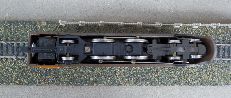

Se possono essere di aiuto posto alcune immagini del semplicissimo biellismo della mia 442 che funziona egregiamente.
vista da sotto
vista laterale
Stringendo la vite del biellismo sulla prima ruota anteriore la parte cilindrica della vite stessa è passata completamente dentro il foro della biella sottostante, quella di raccordo fra la ruota del 1° e del 2° asse?
Se cosi non fosse la biella sottostante risulterebbe "bloccata" sulla ruota impedendone il movimento.

Messaggioda io_gioco_ancora » 24 mag 2016, 21:52
Dalla foto non si vede bene ma sembra che i bottoni di manovella dei 2 lati siano sfalsati di 90° gradi o quasi mentre devono essere a 45 (o quasi)

Messaggioda Tricx » 25 mag 2016, 11:47
A me, nonostante gli "scherzi" degli effetti prospettici, paiono in posizione regolare.
Del resto Rosgio mi pare persona esperta e ben se ne sarebbe accorto.... senza contare che la loco probabilmente non avrebbe potuto funzionare.

Messaggioda Rosgio47 » 25 mag 2016, 14:02
Scusa Bruno ma le immagini della 442 si riferiscono alla mia locomotiva che è perfettamente funzionante e con i bottoni di manovella giustamente sfalsati di 90°.
Ho inserito tali immagini solamente per "aiutare" l'amico BEO RIVA a vedere eventuali differenze rispetto alla sua che presenta il problema.
Spero che nel frattempo abbia risolto l'enigma!
Attendiamo conferma e spiegazioni.
