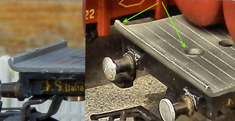

Messaggioda Massimo » 27 apr 2015, 9:38
guardando meglio il carro a due botti (cara Rivarossi!..."botti" :lol: ) ma nella versione anni '50, noto lo strano ricciolo sul pavimento del pianale.
Non ho il carro di quel periodo e mi chiedo come era fatta la curvatura dell'impiantito. A mano? serviva forse ad imitare il salvapiede di un ferroviere Preiser? e perchè da una sola parte?
Non era facile piegare un pezzo di plastica (o metallo?) in così poco spazio...
Che ne dite?

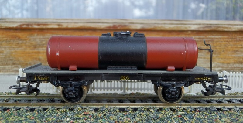

Messaggioda Rosgio47 » 27 apr 2015, 10:06
Me lo sono chiesto anch'io!
Nell'esemplare in mio possesso l'impiantito in questione è di metallo e la piegatura è su un solo lato.
Cosa avrebbe dovuto simulare?
Una volta c'erano artigiani che facevano ... miracoli.

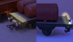

Messaggioda berto75 » 27 apr 2015, 17:44
Anche il carro con le 6 botti grigie anni 50 presenta il ricciolo di metallo sbalzato all'estremità :roll:
Se non sbaglio anche il carro cisterna grigio (guardando la foto [lupe.gif] che l'amico Rosgio ha postato nel trhead sulla varietà degli assi RR) presenta la piastra di metallo con il ricciolo SBALZATO ; sarebbero dunque 3 (almeno per ora) i modelli identificati che presentano tale particolarità .D. notare che in tutti 3 i casi il pianale è comunque lo stesso .
ps. COMPLIMENTI ROSGIO per i tuoi bellissimi pezzi ;-) !
-4- a tutti Berto75

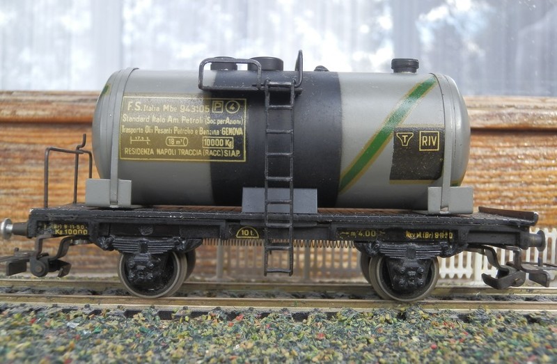

Messaggioda Rosgio47 » 27 apr 2015, 18:09
Anche questo ha "il ricciolo":
Grazie per i complimenti BERTO ma per quanto hai fatto vedere nei tuoi numerosi interventi su questo forum non posso fare altro che ricambiarli vista la tua competenza e la qualità dei modelli che hai postato. (Vorrei aggiungere l'emoticon con il violino ma ancora non ho capito come si fa!?).

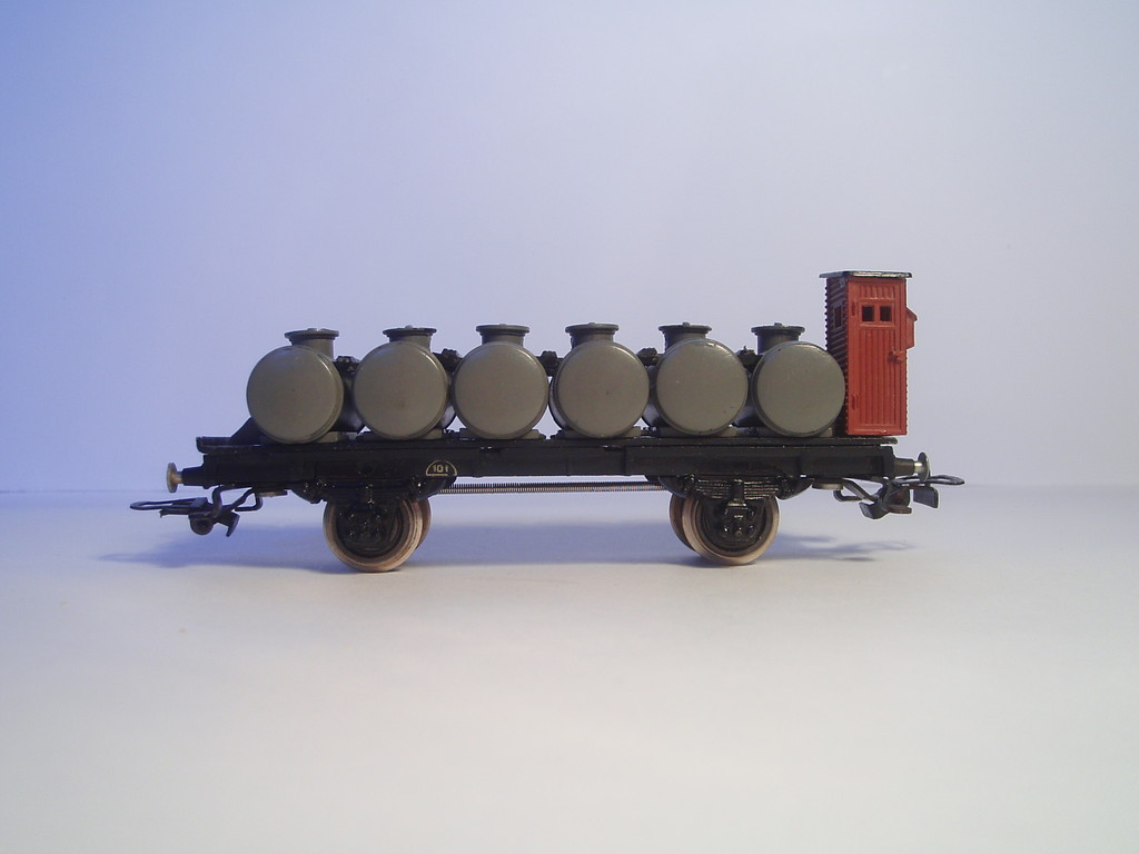

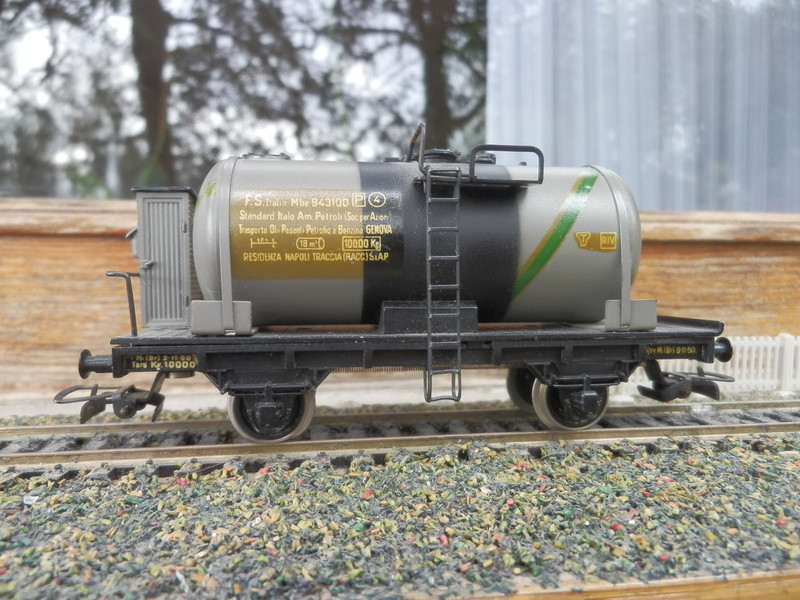

Re: lo strano ricciolo del carro pianale
Messaggioda Rosgio47 » 27 apr 2015, 18:21
Ne ho trovato anche uno con la garitta, ed il "ricciolo" naturalmente!
Ora non ne ho più.
Rosgio47
Rosgio47
Messaggi: 263
Messaggioda berto75 » 27 apr 2015, 22:37
Grazie OLIVIERO :smile: !! In effetti non avevo mai dato peso :oops: a quella particolarità del ricciolo sul mio pianale con botti che tra l'altro essendo nero si notava poco , ma ora grazie all'attenta osservazione e segnalazione di Massimo che ha dato il via a questa interessantissima discussione e vedendo le foto dei bellissimi modelli postati da Rosgio sembra che la piastra metallica con ricciolo fosse stata applicata sia a carri con respingenti a molla ,sia a carri con respingenti in plastica :-o infatti il carro cisterna con garitta di Rosgio mi sembra presenti (correggimi se sbaglio) i respingenti di plastica, quindi dovrebbe essere di una serie o generazione successiva pur avendo ancora la piastra di metallo con un ricciolo all'estremità .
Una domandina per Rosgio: ma le cisterne grigie dei tuoi 2 carri sono di plastica o metallo?
Inoltre guardando poco fa sul sito il catalogo RR del 1952 dalle immagini effettivamente si nota [lupe.gif] anche la particolarità del misterioso ricciolo su questi pianali! Buona serata a tutti Berto75
