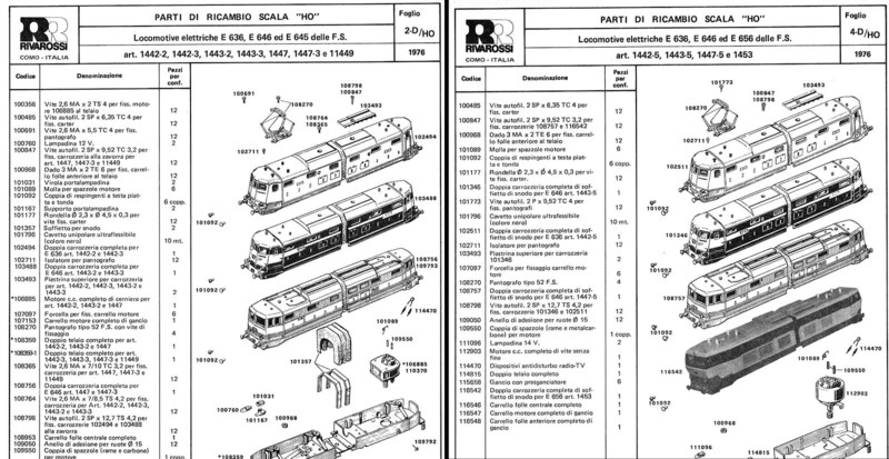

Nel catalogo "Parti di ricambio" del 1976 sono illustrate locomotive prive del soffietto in gomma, con ricambi diversi da quelle della "generazione" precedente, Per questo (ed anche per il cambio di motore) ho ipotizzato il 1975 come possibile anno del cambiamento.
Due fogli del Catalogo Ricambi 1976

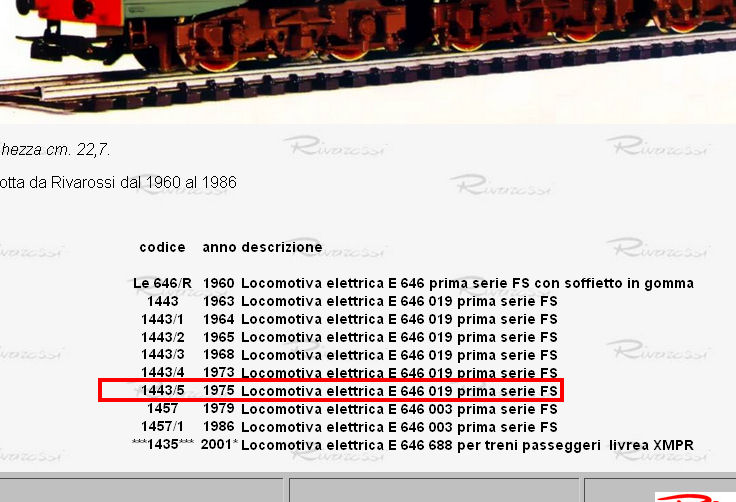

Inoltre (se la tabella su RRM è affidabile) la 1443/5 è del 1975, quindi potrebbe essere l'ultimo 646.019 in produzione ed il primo ad essere prodotto col soffietto di plastica
Tratto da RRM

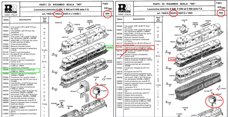

Certamente è possibile. Evidentemente il modello che hai acquistato era un 1443-4 e il modello di vr80 è invece la ultima variante 1443-5
Nel foglio 4D-H0 si è aggiunto l'E 656, che nasce col soffietto in plastica: potremmo supporre che in contemporanea siano stati unificati i soffietti di tutte le "snodabili" che, semicasse a parte, condividevano tutte le parti meccaniche (telaio, motore, carrelli, pantografi ecc....)
Il nuovo modello 646.003 (art.1457) esce nel 1979, quindi è possibile che il modello di vr80 sia stato acquistato tra il 1976 ed il 1978, col suo bel mantice di plastica dura.
