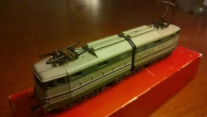

Messaggioda GianPiero » 28 apr 2014, 11:03
Un caro saluto a tutti.

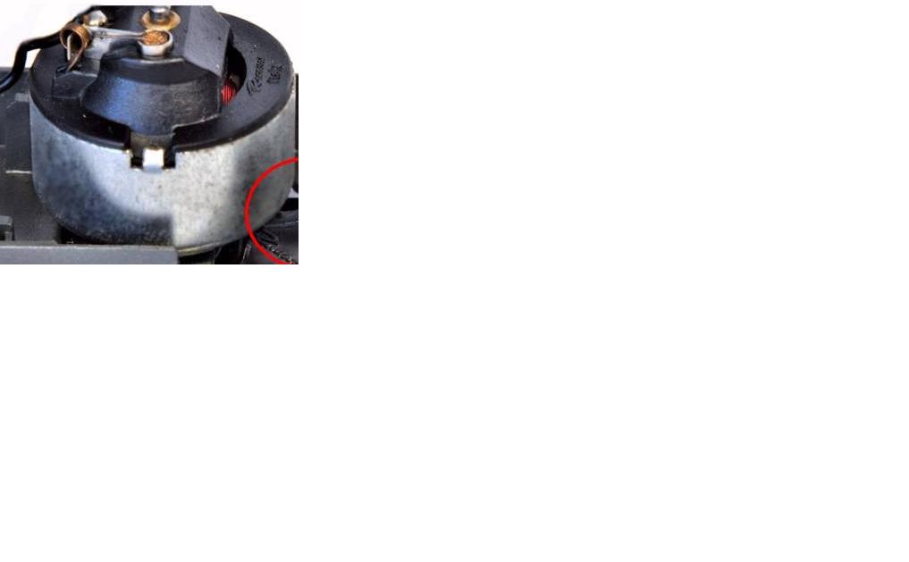

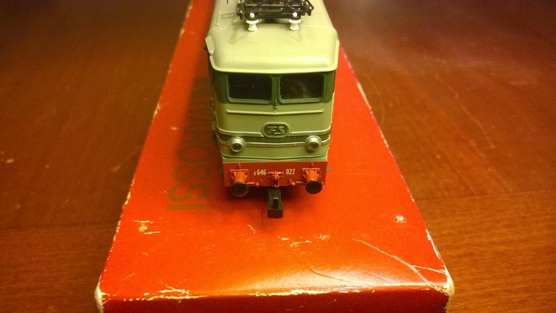

L'altro giorno quella santa donna di mia moglie ha trovato in un mercatino questa meraviglia e l'ha acquistata senza indugio [wub.gif]. Non è fornita di scatola (quella in foto non è sua) nè di foglietto allegato. L'ho provata ed è perfetta con un minimo sorprendente.Ho provato a districarmi tra i vari modelli ma non riesco a "collocarla" poichè ho visto che ce ne sono varie riproduzioni negli anni.Il motore è del tipo che vedete (pare nuovo), i carrelli sono marroni, il soffietto è in plastica con un gancio che innesta nell'altra semicassa su un'occhiello. C'è qualcosa da esaminare che possa indirizzarmi (anche per vedere se qualcosa è stato modificato)?
Grazie sin d'ora per eventuali consigli e commenti. -4-

Messaggioda Viridovix » 28 apr 2014, 11:08
mmm.... il fatto che abbia i pantografi neri mi farebbe propendere per uno dei primi modelli, probabilmente antecedenti al 1975.... ma aspettiamo le considerazioni dei più esperti...

Messaggioda pippotto45 » 28 apr 2014, 16:58
Premesso che NON sono particolarmente esperto, mi pare che il modello possa essere quello del catalogo 1966-67 codice 1447 che era apparso come novità l'anno prima.
Coincidono i carrelli marrone e i pantografi neri; purtroppo nel catalogo 66-67 non è visibile il n° di matricola (027),che è visibile nei cataloghi degli anni successivi ma la somiglianza è assai elevata. Ovviamente come apparso spesso in questo forum è bene NON fidarsi totalmente delle immagini dei cataloghi... Mi lascia perplesso il disegno diverso delle prese d'aria e degli sportelli delle due semicasse..... Le immagini della fiancata riportata su http://www.rivarossi-memory.it/Riva_Loc ... 646_II.htm sono diverse da quella della foto di Gian Piero.
Conclusione :attendiamo conferma da chi ne sa di più (3)

Messaggioda Oliviero Lidonnici » 29 apr 2014, 0:15
Il modello con i pantografi neri e i carrelli castano è "Novità" del catalogo 1965 ma forse in quell'anno c'era ancora il motore a sfere oppure il motore quadrato a boccole e non quello tondo.
Il modello 646.027 è stato in catalogo dal 1965 fino al 1979/80.
Mi dispiace deluderti (un poco) ma pippotto45 ha visto giusto: il modello è alterato probabilmente una delle due semicasse si era fracassata ed è stata sostituita.....con la semicassa sbagliata.
Ovvero cerco di spiegarmi: il modello deve presentare su una fiancata solo le feritoie (come si osservano nella foto del catalogo.
l'altra fiancata presenta i portelloni come si vede in questa foto:
download/file.php?id=15713&mode=view
Ora significa che la semicassa "A" deve avere feritoie sul suo lato sinistro e portelloni sul destro.
Invece la semicassa "B" deve avere feritoie sul suo lato destro e portelloni sul sinistro.
La tua locomotiva è fatta con due semicasse "A" di due loco diverse.
A questo punto non si può dire l'epoca poichè i carrelli e il motore potrebbero essere di una loco del 1979 e i pantografi di un modello del 1965 (dico per dire)
Comunque l'importante è che funzioni, sulla Baia si trovano spesso semicasse, trova quella che ti manca e ottieni una loco "attendibile" .
PS altra brutta notizia: spero di sbagliarmi ma nella foto non vedo le quattro scalette metalliche che il locomotore dovrebbe avere alle estremità.

Messaggioda GianPiero » 29 apr 2014, 9:42
Anzitutto un doveroso ringraziamento a voi tutti, per la disamina puntuale e circostanziata!
Credo che dovrò darmi da fare per ricomporre il "puzzle" !!Va bene per ora mi accontento che funzioni ,diciamo che l'abito non fa il monaco! [lupe.gif]
Ad Oliviero rispondo che di scalette non ce n'è neppure l'ombra!!
Grazie e a presto!! -4-
