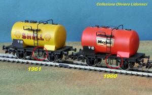

Ma per quanto riguarda i carri "botte" e tutti quei carri col telaio "corto" c'è un modo per riconoscere quelli del 1960 e quelli dopo il 1961: nel 1961 ci sono due predellini (scalette) aggiunte allo stampo in plastica, del telaio. (Sono evidenziate con anelli rossi nelle foto e nei disegni)
Il carro serbatoio Mobil lo ho comprato a Natale nel 1960: sono sicurissimo dell'anno poichè smontammo il plastico per trasferirlo in altra sede, ma morì mia nonna all'inizio del 1961ed in casa avevamo altro da pensare che giocare coi "trenini"
(vedi foto seguente).
I miei carri: il Mobil è stato acquistato nel 1960
