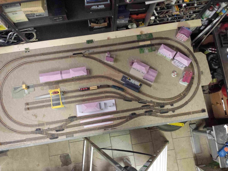

Messaggioda tanone » 30 apr 2016, 18:25

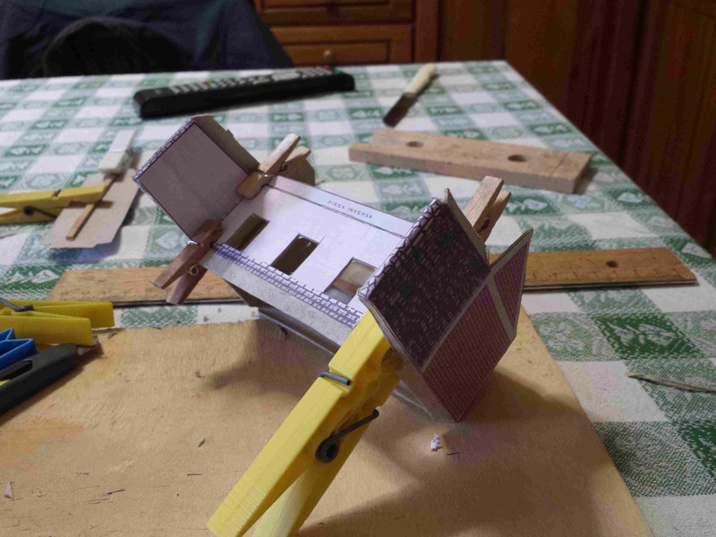

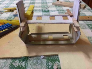

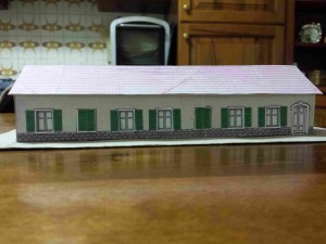

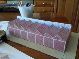

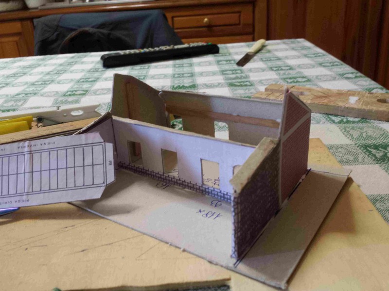

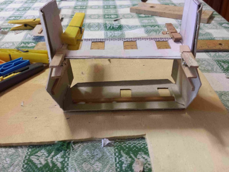

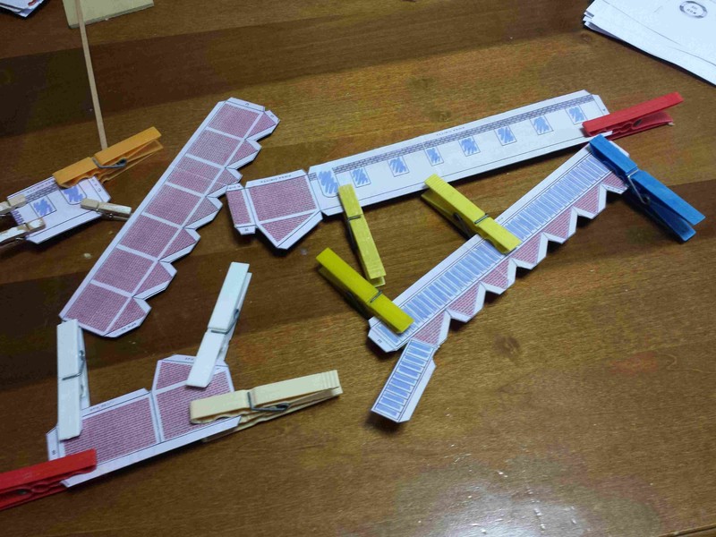

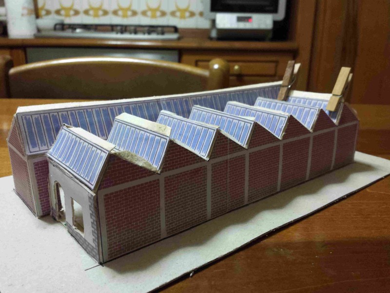

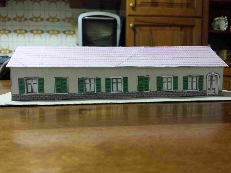

Ho cominciato la fabbrichetta,quella che nel'inserto abbinava anche parte della fabbrica Pinto.

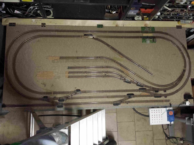

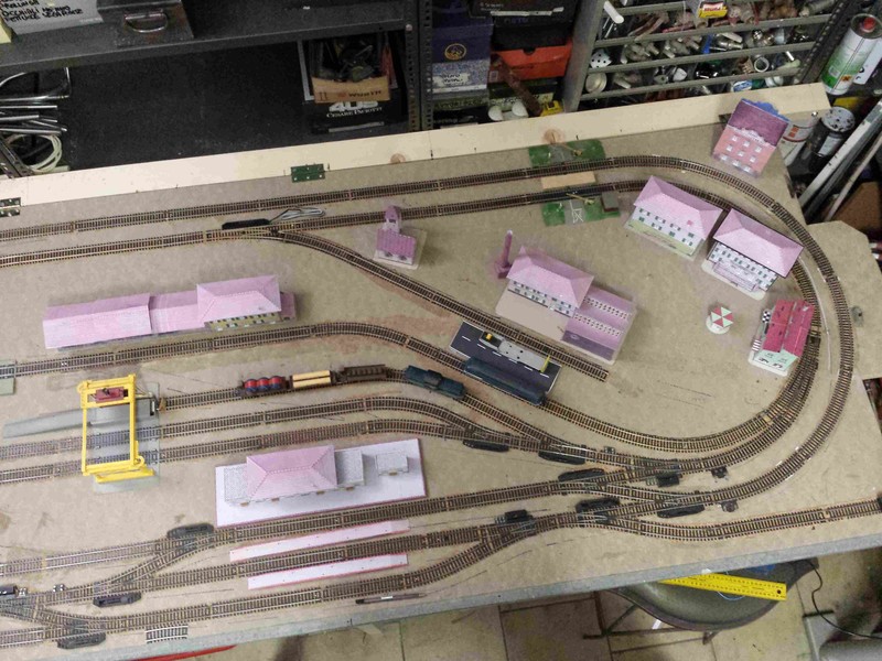

Panoramica "Aerea" del mio plastico sgangherato Lima con gli edifici della rivista Rivarossi

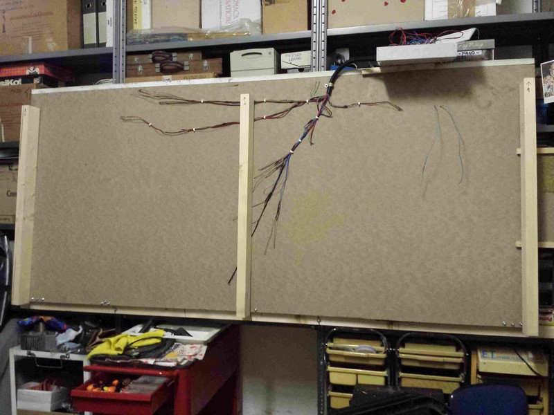

Messaggioda tanone » 1 mag 2016, 9:22
Ciao Fafla
Sì è ribaltabile
C'è un murale longitudinale 50 x 100 mm x 2500 fissato sulla scaffalatura.
Il pianale è fissato al murale con delle cerniere e ci sono tre gambe di sostegno che sono a loro volta fissate al pianale sempre con delle cerniere.
Quando lo tiro sù rimane uno spazio di 100 mm per gli oggetti fissi del plastico (il passaggio a livello ad esempio).
Le altre cose (gli edifici e tutto il resto vanno riposte negli appositi scatoloni e scatole.
Io questo lavoro di ribaltamento lo faccio quando devo paciugare con altre cose.
Questo non capita quasi mai perchè il garage per mia fortuna è molto spazioso.

Messaggioda Oliviero Lidonnici » 5 mag 2016, 14:06
I tuoi edifici sono sempre più interessanti! applause1

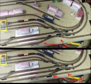

....ma mi permetti di criticare (un pochino) il tracciato? [fischse7.gif]
Perchè in quel punto (lato destro avanti) non hai fatto come in B?
Avresti un binario terminale più lungo e un rettilineo per la sosta di treno con almeno un carro in più...ecc
O semplicemente non avevi un altro deviatoio Sx. Yellow_Flash_Colorz_PDT_02
Cordiali saluti da Oliviero
Messaggioda tanone » 10 mag 2016, 13:13
Ciao Oliviero
Lo sai che hai ragione ? (3)
Vedo fra la ferraglia LIMA cosa mi è rimasto e poi ci provo

Messaggioda tanone » 10 mag 2016, 18:35
Ho modificato così...
Gaetano

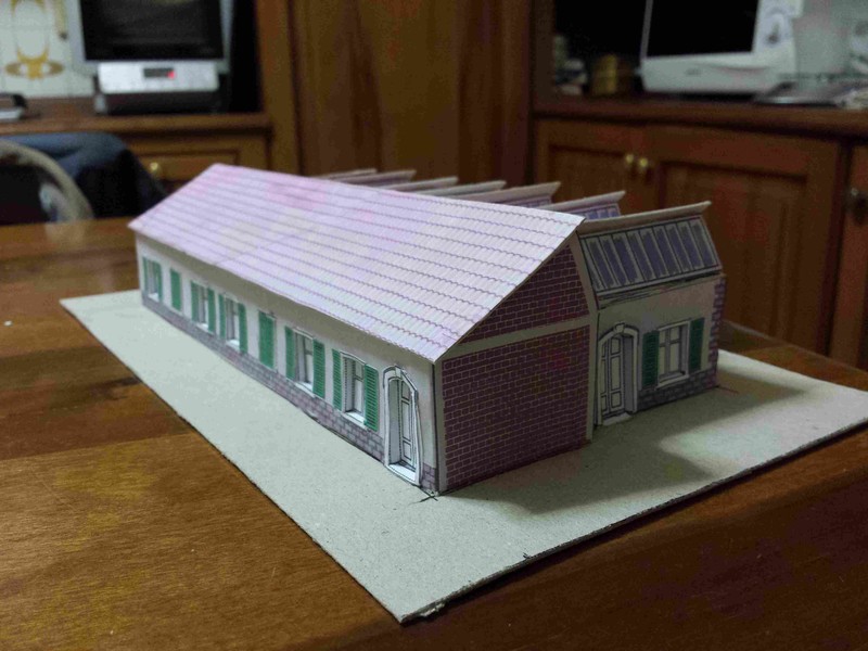

Messaggioda tanone » 10 mag 2016, 18:51

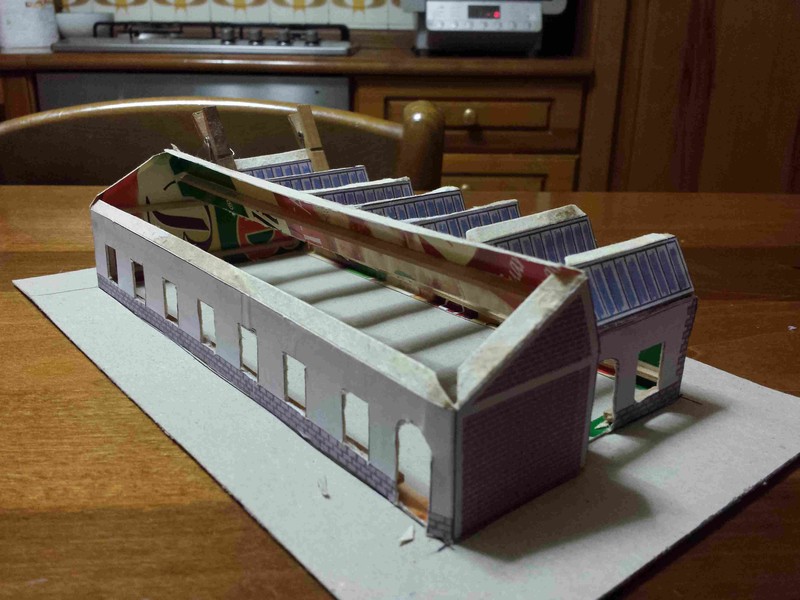

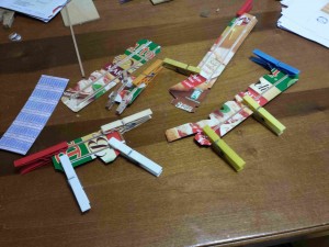

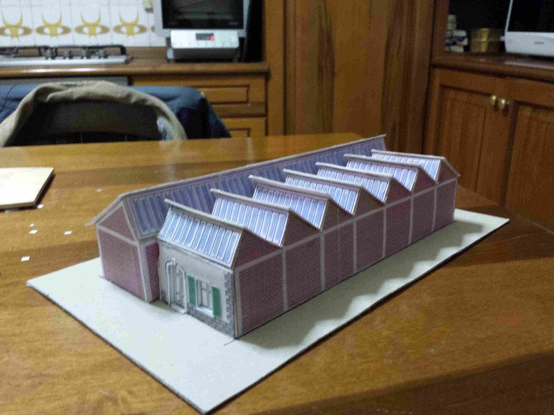

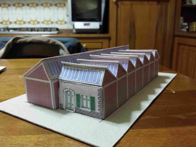

Altra Fabbrica ...
Strano che non abbiano fatto una casermetta horse con relativi edifici per intrattenere la truppa tipo balera (2) dancing o "casa chiusa" per sfogare i sensi [sexcn2.gif] .

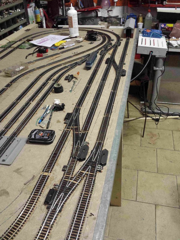

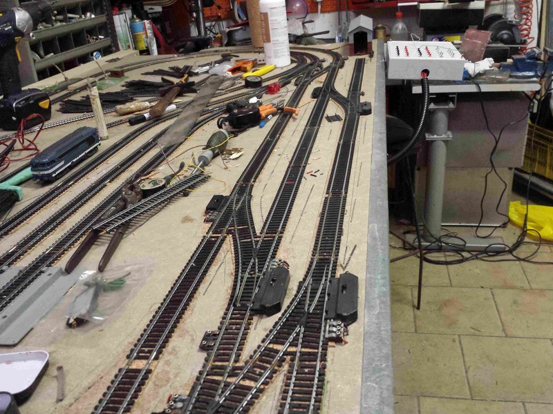

Messaggioda tanone » 11 mag 2016, 11:44
Sferragliamento modificato a destra, secondo consiglio di Oliviero.
A destra in basso ,dove ho fatto la modifica ,ci vorrei mettere la rimessa.
Foto di come viene il plastico ribaltato.
A questo punto,se non avete altre dritte ,io comincerei con la "scenografia".
Gaetano
tanone
Messaggi: 536

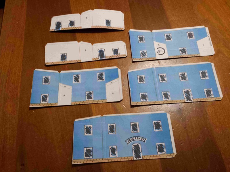

Messaggioda tanone » 11 mag 2016, 11:49
Avete marmocchi belli paffuti ?
Tutti all'asilo Rivarossi ...

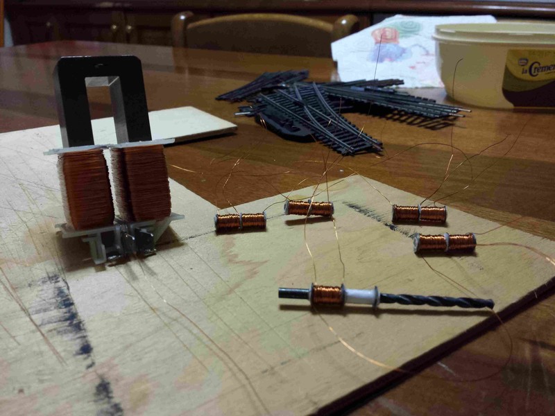

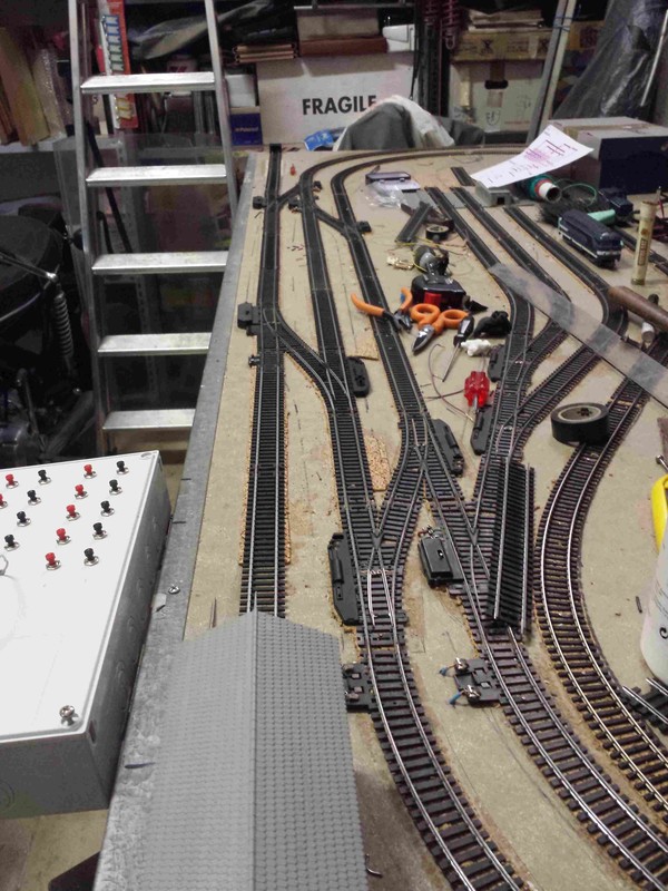

Messaggioda tanone » 13 mag 2016, 9:22
Ciao ragazzi della Rivarossi
Vi annuncio che per qualche giorno le "casine" della Rivarossi saranno messe da parte per altri lavori in corso sul plastico.
Nel percorso ferroviario ho 13 scambi di cui 7 sono elettrificati.
Ho deciso ,quindi di elettrificare anche gli altri 6.
Comperare dei nuovi scambi '? Giammai
Ho trovato su www.trenoincasa.it il modo di motorizzare gli scambi manuali autocostruendo le bobine.
Ieri ne ho fatta una e... funziona e scambia :yahoo:
Adesso faccio le altre 5 e poi rivoluziono di nuovo tutto.
Non so voi ma il plastico ferroviario sta diventando "Una storia infinita"
Gaetano
