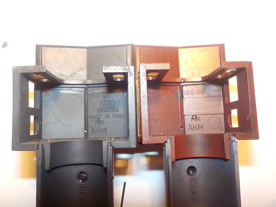

Allora, la curiosità era troppo forte e così, appena tornato a casa, ho intrapreso uno scavo archeologico nel soppalco! Il risultato è questo: sotto il telaio del tender, anteriormente, c'è la scritta su tre righe RR-Rivarossi-Made in Italy e il numero 15507, all'interno della cassa del tender c'è un rilievo a forma di "fungo capovolto" che sembrerebbe proprio la stessa scritta cancellata e, sotto, "for AHM" e il numero 15529, sotto il serbatoio del combustibile il numero 15575.
Ci sono tutti e quattro i fori per le viti, ma sono utilizzati solo quelli anteriori perché posteriormente la cassa è trattenuta al telaio da due dentini della cassetta attrezzi, facente parte del telaio, che si impegnano in due fori rettangolari sul bordo della cassa stessa.
La locomotiva non presenta alcuna scritta, nemmeno obliterata, sotto la piattaforma anteriore, mentre sotto il tetto della cabina appare il numero 15545 e, forse, potrebbe esserci una scritta cancellata ma si vede male perché è in corrispondenza della parete posteriore della cabina dove questa è incollata al tetto.
Infine, il motore è proprio quello "tipo Mehano".

la tua Reno Rivarossi made in Italy del 1996 non è marchiata sotto LO SPARTINEVE come la mia Union Pacific IHC e ha alloggiato nel tender un motore tipo Mehano quindi uguale a quello della Union Pacific IHC , ok fin qui ci siamo quindi questo( grazie a te! -2- ) ci conferma che anche le loco old west Rivarossi originali D.O.C. più recenti furono dotate :yahoo: dello stesso motore tipo MEHANO al pari delle IHC .
la scritta RR made in italy della tua reno RR del 1996 compare sotto la parte anteriore del telaio del tender ok è logico sarà la nuova scritta che Rivarossi nel 1996 HA aggiunto al telaio del tender anonimo(completamente liscio ) IHC dopo che lo stampo le sarà stato restituito da Mehano .
quello che stona :? è la carrozzeria del tender della tua reno del 1996 che ha ancora i 2 fori posteriori /COME la vecchia reno anni 70 )assenti invece sul modello IHC .

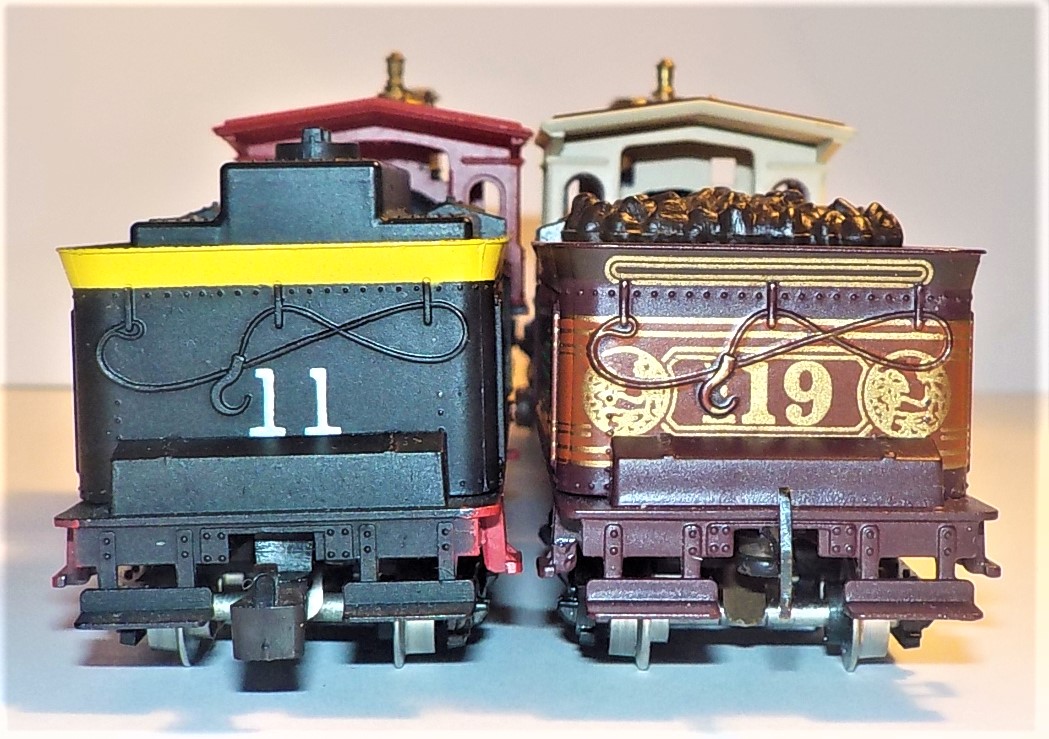

Lasciando da parte i motori e tornando alle carrozzerie, (... o meglio alle "stampate" di plastica...), sono propenso anch'io a ritenere che vi sia comunanza di stampi Rivarossi - Mehano - made in Slovenia o in Cina - IHC - Vattelapesca... :lol: ecc., pur con qualche "abrasione di marchi" o lievissima modifica nel tempo intervenuta.
Infatti certi particolari non denotano affatto la semplice "autonoma" realizzazione di uno "stesso modello" ispirato al "medesimo prototipo"...

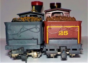

Ad esempio si guardi l'immagine del posteriore del tender già messa da Berto:
download/file.php?id=34563&mode=view
Quella corda ( o cavo di acciaio che sia ), che senso avrebbe riprodurla assolutamente identica e con la stessissima forma e posizione, se non si trattasse del medesimo stampo ?
Almeno quel particolare, stampi diversi e costruttori diversi, non l'avrebbero certamente riprodotto in maniera diversa o magari del tutto omesso ?

Tricx ha scritto:Infatti certi particolari non denotano affatto la semplice "autonoma" realizzazione di uno "stesso modello" ispirato al "medesimo prototipo"...
SONO PERFETTAMENTE D'ACCORDO con te [09.gif] infatti i modelli old west IHC non li ho mai considerati dei cloni ,la paternità di questi modelli è RR sono troppo perfette le riproduzioni dei medesimi particolari ,pure lo stesso numero di chiodature del tender si tratta dello stesso stampo RR modificato leggermente ALL'INTERNO (per quanto riguarda la carrozzeria del tender )con cancellazione totale (all'interno ) delle scritte e numeri di codice e eliminazione dei fori delle 2 viti posteriori.

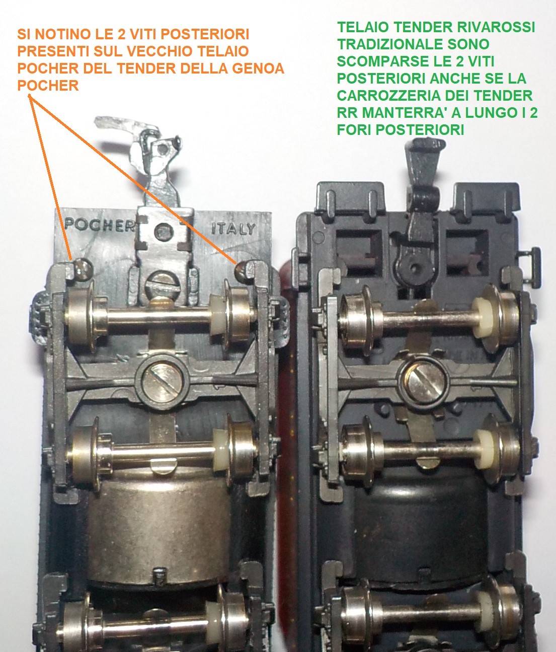

L'amico Max ce lo ha gentilmente confermato :smile: (13) con la J.W.BOWKER POCHER del 1966 io te lo confermo con la classica Genoa Pocher della Virginia & TRUCKEE anch'essa di quell'epoca (vedi foto sotto [lupe.gif] ho confrontato il RETRO tender della genoa POCHER CON il retro del tender di una Rivarossi in questo caso la William Mason della Baltimore and Ohio art.1541).
gIà che c'ero ho evidenziato sull'antico telaio del tender pocher le 2 famose viti posteriori che originariamente si avvitavano ai 2 fori posteriori della carrozzeria del tender Rivarossi .
-4- berto75
CONFRONTO RETRO TENDER GENOA POCHER A SINISTRA E WILLIAM MASON RIVAROSSI A DESTRA IL CAVO D'ACCIAIO CON GANCIO è SEMPRE LO STESSO
CONFRONTO VECCHIOOTELAIO TENDER POCHER CHE è MOLTO SEMPLIFICATO E TELAIO TENDER RIVAROSSI TRADIZIONALE

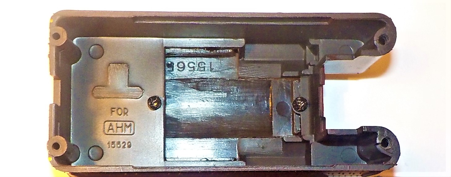

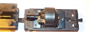

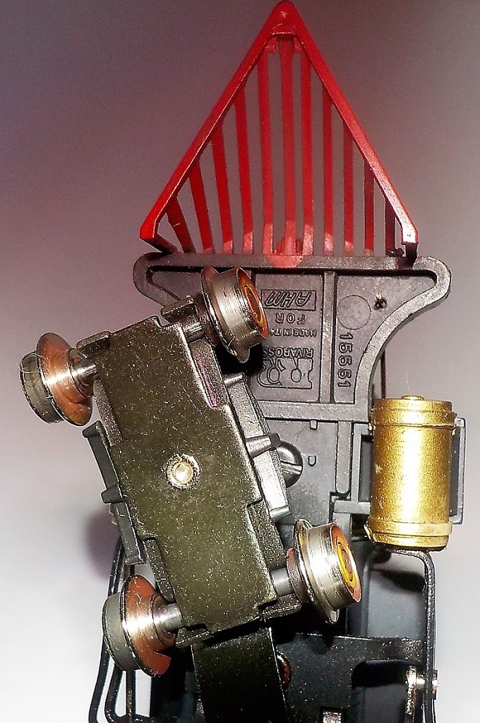

a proposito già che c'ero per curiosità ho aperto il tender della william mason Rivarossi art.1541 , naturalmente presenta i 2 fori posteriori della carrozzeria perchè è un modello Rivarossi anni 80 , però SORPRESA ! :-o sotto il tender caro Max c'è il tuo stesso fungo :lol: che cancella la scritta Rivarossi made in italy e lascia il for AHM e i codici stampo Rivarossi esattamente come all'interno della carozzeria tender della tua Reno del 1996.
la willliam mason è marchiata RR SOTTO LO SPARTINEVE e sotto il telaio tender e ha il motore RR cilindrico tradizionale .
LE INDAGINI PROSEGUONO... -4- BERTO75
INTERNO CARROZZERIA TENDER WILLIAM MASON RR anche qui è stato cancellato il logo RR made in italy e mantenuta la scritta for AHM esattamente come sotto LA CARROZZERIA del TENDER della RENO RIVAROSSI del 1996 dell'amico MAX
motore rr TRADIZIONALE william mason della B&O Rivarossi art.1541

Messaggioda berto75 » 16 gen 2020, 20:23
Anche sotto l'imperiale della cabina della WILLIAM MASON è STATA CANCELLATO [lupe.gif] il marchio RR ma è rimasto il for AHM e il codice numerico dello stampo RR come nella tua RENO RR del 1996 da quel che ho capito.
L'ALTRA loco è la genoa RR (non quella pocher !)classica .
enigmatici -4- berto75
