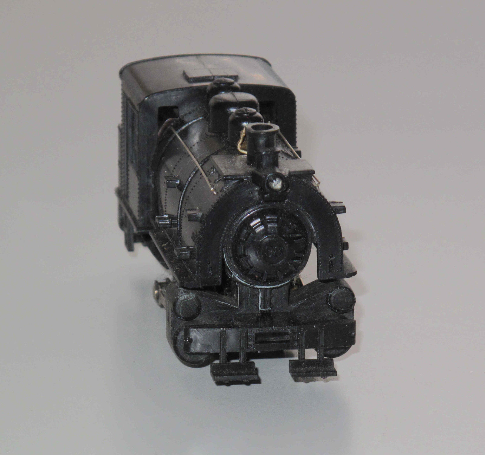

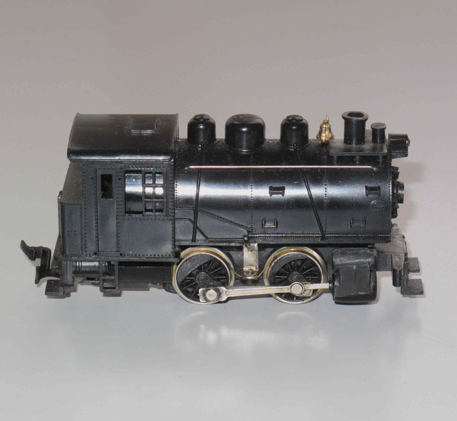

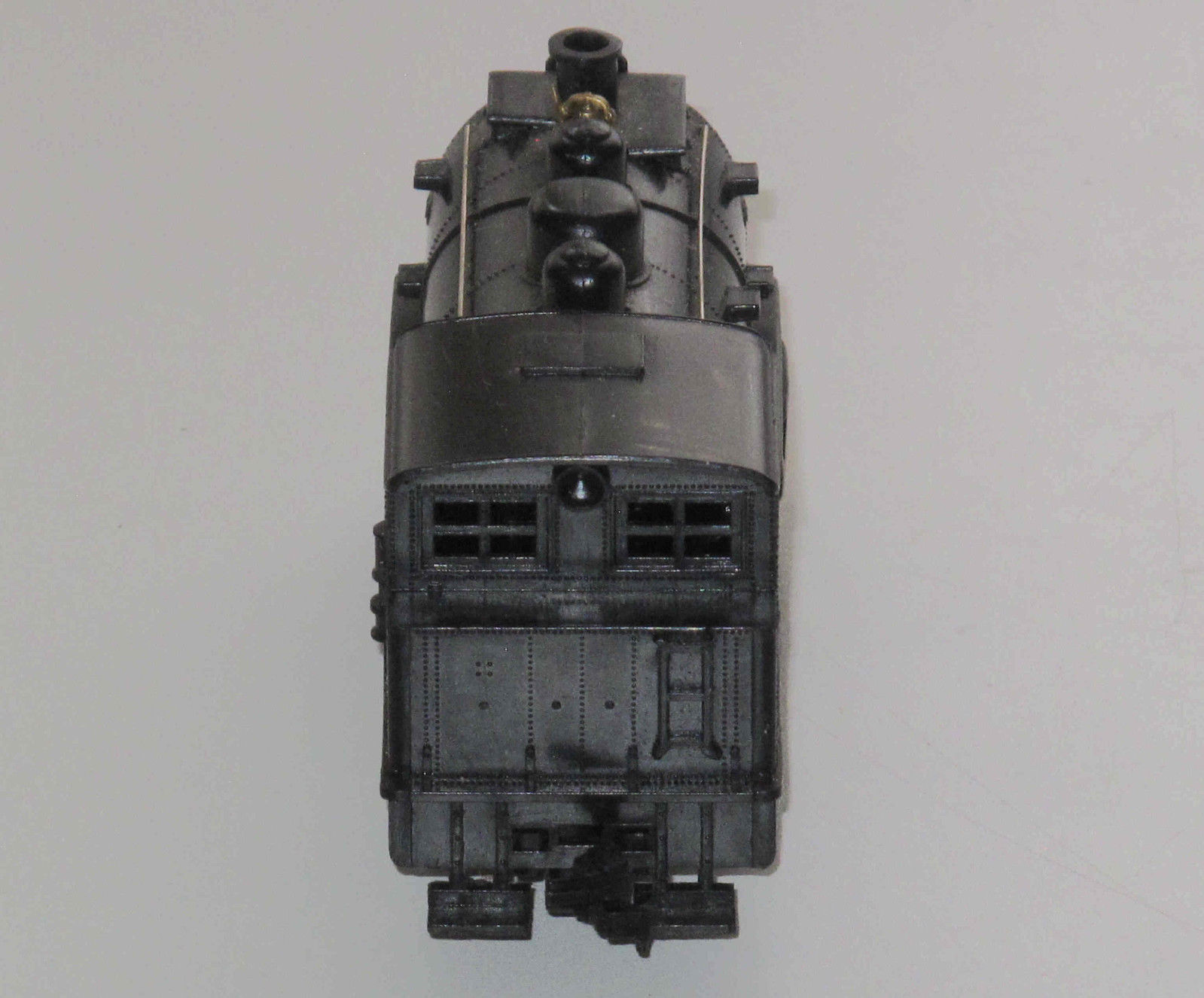

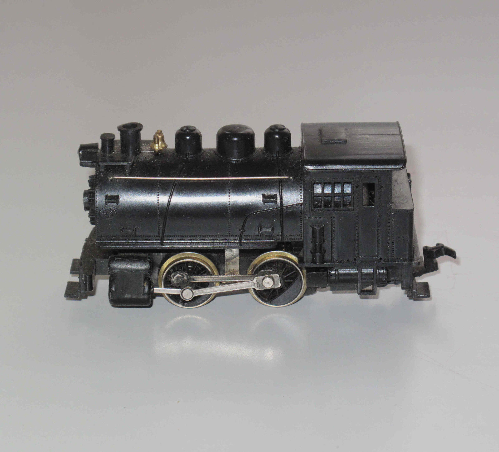

Messaggioda ZGG46 » 28 mar 2018, 17:31
Ecco le foto Oliviero! Non è stato facile; non ne voleva sapere di essere fotografata così, tutta nuda! :lol: Yellow_Flash_Colorz_PDT_02

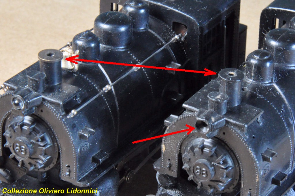

CARROZZERIA:
Il fumaiolo del modello del 1954 è dotato di una rondella filettata di ottone per avvitare la lunga vite che blocca anteriormente il telaio (oltre alla zavorra). Al contrario il modello col telaio in zama avvita la vite direttamente nella plastica del fumaiolo
La mancanza della rondella in ottone, filettata dimostra che ci troviamo di fronte ad un modello primitivo e costruito con intenti economici. Il telaio in zama è certamente più costoso di quello di plastica quindi non mi sembra logico risparmiare da una parte per spendere dall'altra.
Inolte (questo non si vede bene in foto) ma il vano del faro è chiuso quindi non prevede la presenza di lampadina.

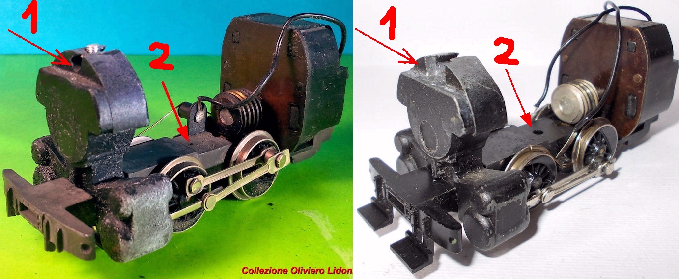

ZAVORRA IN ZAMA
La zavorra della loco col telaio in zama non ha il vano della lampadina e non ha il foro delle dimensioni adatte per avvitare la traversa per il biellismo completa
Questo dimostra che (l'economico) modello in zama non prevedeva una futura evoluzione illuminata e con biellismo completo.

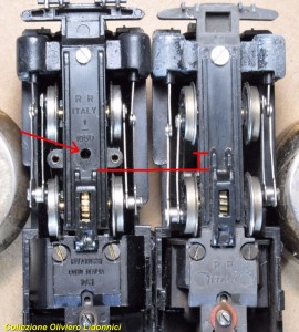

CARTER IN PLASTICA
Ambedue i modelli hanno il carter di plastica ma sono diversi....vediamo perchè!
A sinistra il modello del '54 col telaio in nilon a destra quello in zama (o forse di zinco?)
Qui si nota come il guscio che racchiude l'ingranaggio del telaio in zama, sia più lungo dell'altro che invece è più corto per far spazio al foro che potrebbe ospitare la vite che blocca la traversa dei biellismi, in versione completa.
Conclusioni:
Si dimostra quindi che il modello col telaio in zama sia più primitivo di quello del '54 e realizzato in economia escludento l'evoluzione di un modello con luce e biellismo completo e quindi di concezione antecedente.

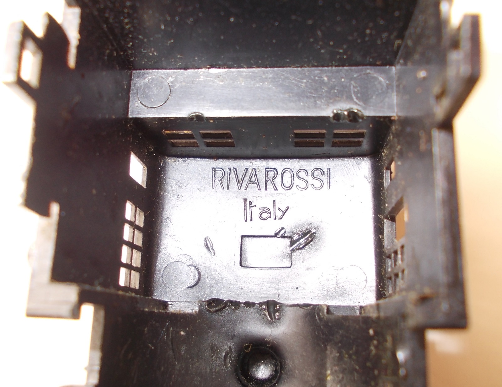

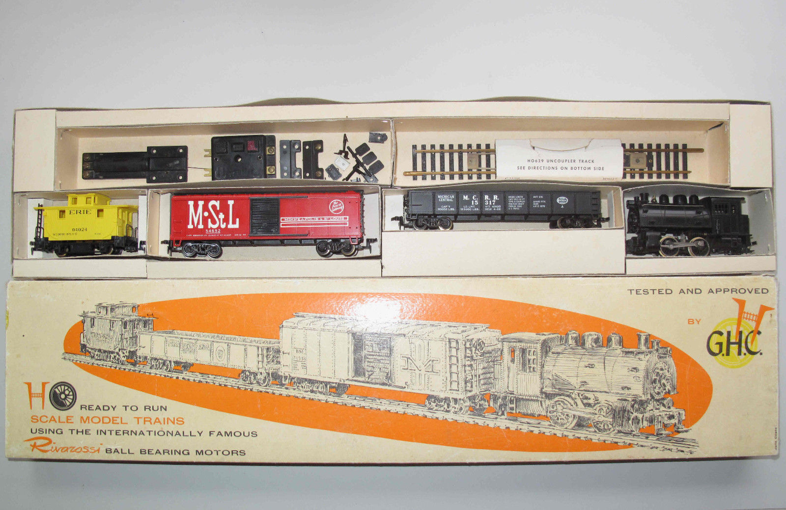

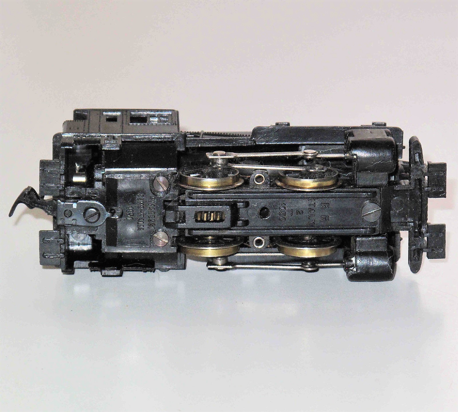

Messaggioda berto75 » 3 giu 2018, 23:48
Segnalo sempre a titolo documentario questa bellissima confezione G.H.C fine anni 50 (mancante dei binari) che era in vendita su e bay U.S.A ,il venditore purtroppo precisava che non spediva in 'Italia. :evil:
Comunque ha postato foto abbastanza dettagliate di questo modello che riporto sotto nel caso possano servire a Oliviero per le sue ricerche evolutive su questi modelli
-4- berto75
confezione G.H.C. RRcontenente una dockside semplificata
sul carter è riportato il codice 1050 il telaio sembrerebbe di plastica

Messaggioda Oliviero Lidonnici » 6 giu 2018, 0:25
berto75 ha scritto:Comunque ha postato foto abbastanza dettagliate di questo modello che riporto sotto nel caso possano servire a Oliviero per le sue ricerche evolutive su questi modelli
Grazie! è sempre documentazione da raccogliere per perfezionare la conoscenza del problema.
Indipendentemente da quanto suddetto mi sorge però il dubbio che la composizione della scatola non sia l'originale ma sia composta da rotabili di differenti anni di produzione e quindi non coerenti con l'età della scatola (Su RRM si dice:"fine anni '50). I caboose Erie è Novità del Catalogo italiano del 1959 quindi siamo al limite. Il Box M-StL è novità del 1960. E comunque tutti i carri hanno i cerchi delle ruote cromati mentre forse dovevano essere brunite.
La locomotiva ha il telaio in plastica ma se non conosciamo con certezza l'epoca della scatola e la coerenza temporale del contenuto è difficile poterla usare come prova storica di riferimento.
Cordiali saluti da Oliviero
