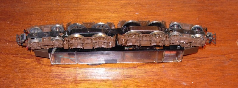

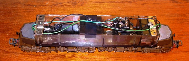

Messaggioda FastFranz » 2 nov 2012, 22:42
I pesi anteriori/posteriori (vedi foto della loco aperta, come mi avevi chiesto) sono "cavi": la lampadina è al centro e manda luce ai fari attraverso due canali obbliqui. Spero di essermi spiegato ... ;-)
L'interno della E428
Il "sotto" della E428
Re: E428 scala 1:80
Messaggioda Pecetta » 3 nov 2012, 0:31
FastFranz ha scritto:I pesi anteriori/posteriori (vedi foto della loco aperta, come mi avevi chiesto) sono "cavi": la lampadina è al centro e manda luce ai fari attraverso due canali obbliqui. Spero di essermi spiegato ... ;-)
Ok, quindi non hanno un portalamapdina ma sono semplicemente appoggiate sul telaio e tenute ferme dal piombo...
Giusto?

Messaggioda catalogo197778 » 3 nov 2012, 1:29
vedo se riesco a darti una mano a risistemare la bella ma un' po' malconcia e428.
Prima alcune mie personali osservazioni, delle quali chiedo conferma ai piu' esperti del forum, vedendo le tue foto:
- i pantografi non mi sembrano i suoi ma quelli per loco scala 1/87.lo noto dallo strisciante e dal fatto che sono piegati alla base.Dovrebbero essere neri o rossi ma con strisciante molto piu' largo
- il cablaggio e' molto incasinato e non dovrebbero esserci qui fili verdi all' epoca RR usava solo il nero.
- le lampadine devono avere i portalampada
- i cerchioni delle ruote dovrebbero essere rossi pero' forse la versione trenhobby li aveva come i tuoi.
Io negli ultimi 4 anni ne ho sistemate almeno una decina tra 1^ 2 ^ e 3^ serie trovando sempre varinati diverse.
Consiglio non togliere il motore dal carrello se non strettamente necessario (sostituizione) problema del piccolo segger che lo tiene ancorato al carrello e lo spazio angusto nel quale si trova.Per fare cio' devi avere una ottima pinzetta per segger.
Io posseggo alcuni ricambi per queste loco comprese le tanto ricercate lampadine e la pazienza/passione nel poco tempo libero tra lavoro e famiglia di rimetterle in perfetto ordine.
Sono a tua disposizione anche per riparartela se vuoi solo che dovresti spedirmela (mi pare che sei di Roma).
Fammi sapere se i serve altro anche attraverso la mia email : massimiliano.zonato@gmail.com.
