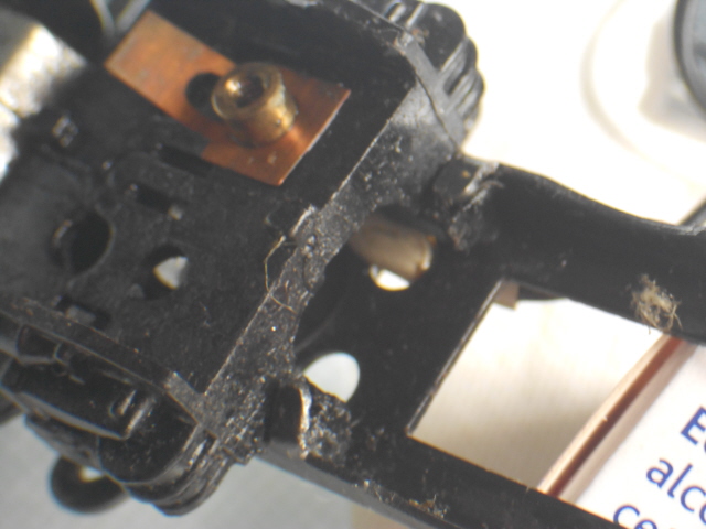

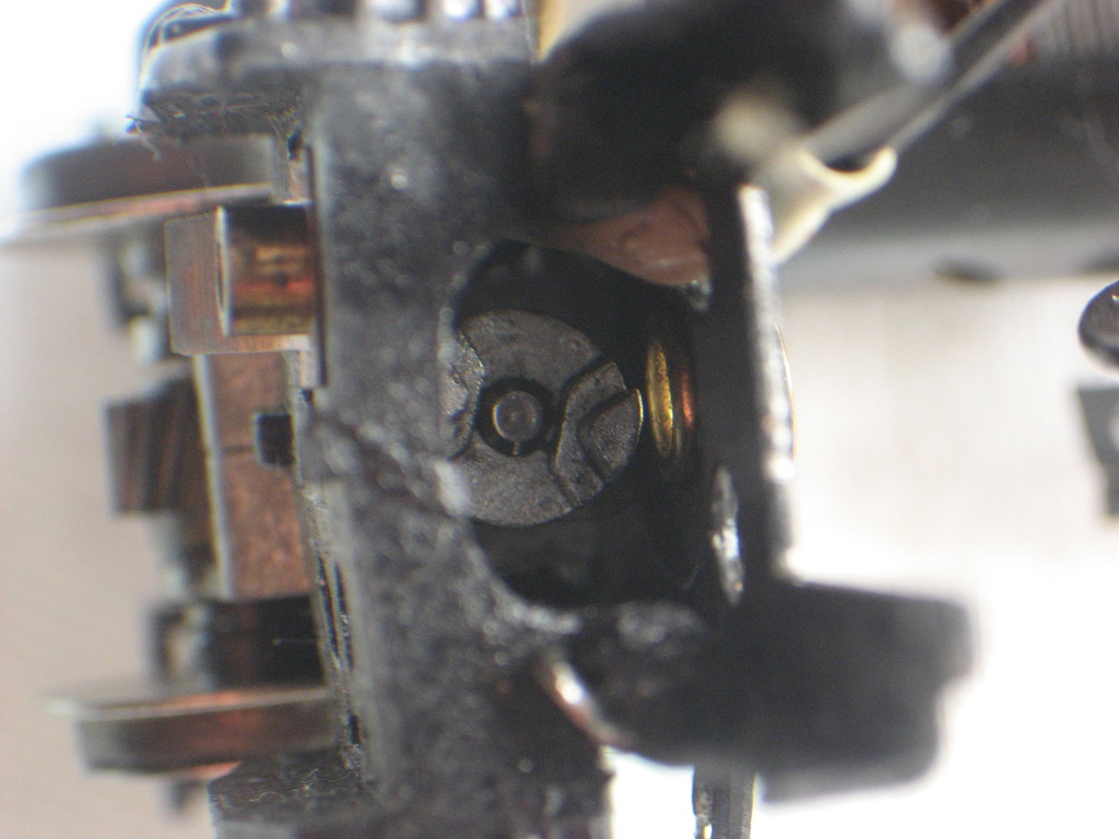

Gentilissimo (....e sapientissimo ! ) Gianni, se riesci a scorgere nelle mie foto purtroppo un pò sfocate quelle quattro maledette linguette che stanno intorno all'elemento centrale di plastica e la loro posizione, credo converrai anche Tu che l'unica ragione del loro essere lì dove si trovano, sia quella di trattenere qualche cosa....viceversa il telaietto in lamierino di quelle linguette ne poteva benissimo fare a meno.
Data la loro posizione "bastarda", credo che dovrò inventarmi un attrezzo per rialzarle e raddrizzarle in verticale.
Del resto se non si scoperchia la zona centrale, come si può ritenere di mettere insieme le due metà dell'alberino di trasmissione ?

Tornando a bomba, allego, col mio sistema tradizionale ulteriori foto sull'evoluzione della situazione.

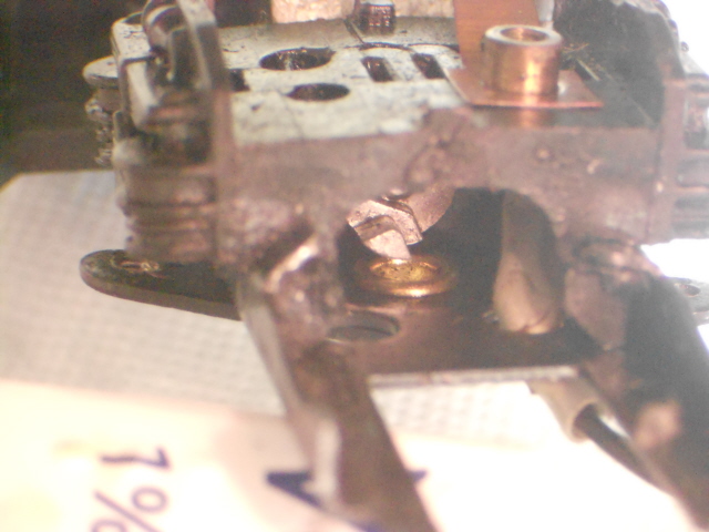

Non riuscendo ad indicare in altro modo le fatidiche linguette, ho dovuto limitarmi a cercare di fotografarle meglio, sperando che stavolta siano più visibili.
Si conferma che le quattro meledette linguette sono il mezzo di ritenuta dell'elemento centrale di plastica che supporta la vite reggipattino, elemento che copre la zona "incriminata".
Purtroppo la loro posizione disgraziata ha reso sostanzialmente impossibile poterle rialzare: quella che appare in primo piano sono riuscito con strumenti di fortuna a rialzarla in parte.... alla fine il batti e ribatti di tali tentativi ha fatto sì che il blocchetto-assale posteriore avesse qualche piccolissimo movimento; per cui successivamente sono riuscito a brutalmente inserire (...ma con delicatezza...) un piccolo cacciavite nella fessura creatasi tra lamierino e blocchetto, cercando poi di allargarla fino a fare fuoriuscire completamente il suddetto blocchetto.

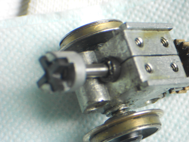

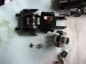

Confermo che la cosa è stata piuttosto dura, perchè il blocchetto-assale era molto molto bloccato.

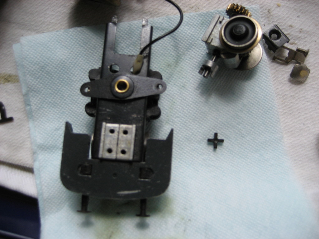

Mi sono fidato a fare tale atto di forza in quanto ormai consapevole della suddivisione dell'alberino di trasmissione in due metà e del fatto che ingranaggio e vite senza fine dell'assale in questione venivano via insieme in un unico blocco.
Sapendo anche della presenza della crocettina di plastica ho scosso il restante carrello verso il basso per farla fuoriuscire, altrimenti, chissà, sarebbe potuta andare persa, con compromissione della funzionalità del giunto.

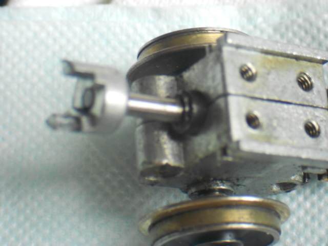

La parte di giunto a bicchiere facente parte del blocco posteriore estratto, l'ho rinvenuta in posizione irregolare più arretrata di quello che la logica suggerisce (cioè non all'estremità del semi-albero, come avrebbe dovuto essere), e la medesima si sfila facilissimamente dall' alberino, senza più presa alcuna.
Credo che il rimedio possa essere una punta di Attack o di Bostik (più gommoso e meno rigido) oppure una punta di entrambi, in successione ad avvenuta essiccazione del primo collante.
Quanto alle linguette sono tentato di lasciarle così come sono: il blocchetto di plastica centrale, nonostante il parziale rialzo di una delle quattro che lo trattengono è ancora ben saldo....e nel caso ci fosse poi ancora qualcosa da rivedere, almeno una linguetta è già un pò rialzata.... e comunque non mi pare che danneggi nulla o interferisca con qualcosa.
Lo stesso discorso vale per le due linguette posteriori: sono state più facili da alzare, ma purtroppo hanno il difetto che tutti sanno, di rompersi dopo qualche maneggio di troppo.......che schifezza di sistema !!! Non mi pare che le stesse interferiscano con alcunchè, però devo trovare il sistema di tenere in posizione con sicurezza il blocchetto-assale posteriore da reinserire, che ora ovviamente è molto più mobile e sciolto a entrare e uscire dalla sua sede.
Sperando di poter completare positivamente il tutto ancora ringrazio e saluto calorosamente.

Sono contento che tu sia riuscito a trovare la causa del problema, se posso permettermi un suggerimento e se non è troppo tardi, sarebbe forse meglio se invece di Attack e/o Bostik tu usassi collanti epossidici tipo UHU Plus. Questo ti darebbe un incollaggio tenace dandoti però il tempo di posizionare correttamente le parti.
