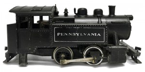

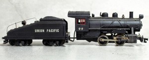

Quindi ecco due Mantua vintage in cui riconoscerai (più o meno :lol: ) due Lima conosciute e quindi realistiche (quasi).

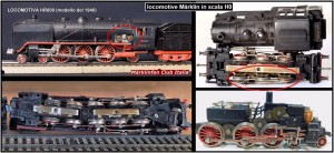

Nei modelli di Märklin riconosciamo elementi che hanno certamente ispirato Rivarossi (confrontare con la tavola precedente)

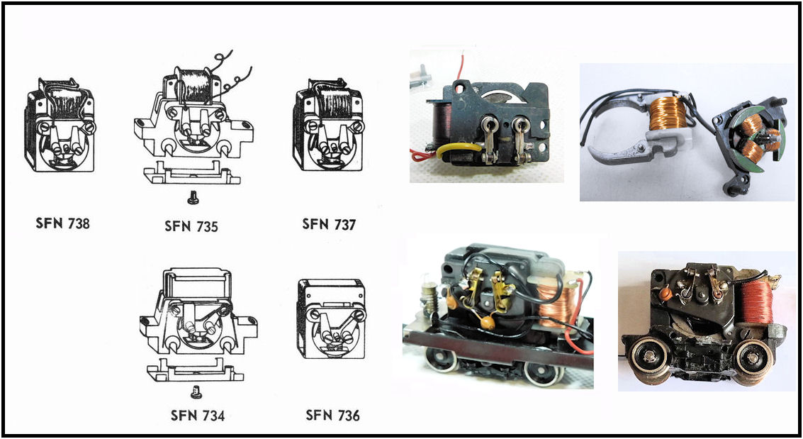

Confronto tra i motori Rivarossi del 1947-1950 (a sinistra) e alcuni motori Märklin.
Purtroppo non ho trovato esempi di motori Märklin degli anni '40 ma la ditta tedesca ha mantenuto a lungo la configurazione originale

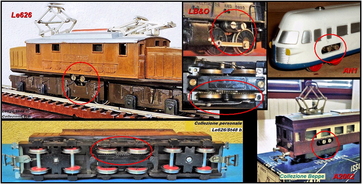

Cercando di sintetizzare: La configurazione delle locomotive Rivarossi 1946/1950 (esclusa la Hiawatha.....guarda caso :lol: ) è la stessa delle locomotive Märklin ovvero:
Motori di forma squadrata, con asse di rotazione trasversale, trasmissione a cascata di ingranaggi con innesti frontali. I biellismi presentano un aspetto ed un movimento realistico ma non sono effettivamente funzionanti dato che sono movimentati dalle ruote (tutte mosse da ingranaggi) e non il contrario come avviene sui treni veri. Nelle motrici a carrelli il motore è parte integrante dl carrello. Si ricordi che il gruppo motore-trasmissione-ruote della B&O Rivarossi è lo stesso del carrello motore centrale dell'Le 626
Come piccola curiosità si noti come RR copia anche i blocca-carboncini a faccia vista sulla fiancata sinistra della locomotiva (le grosse viti visibili).

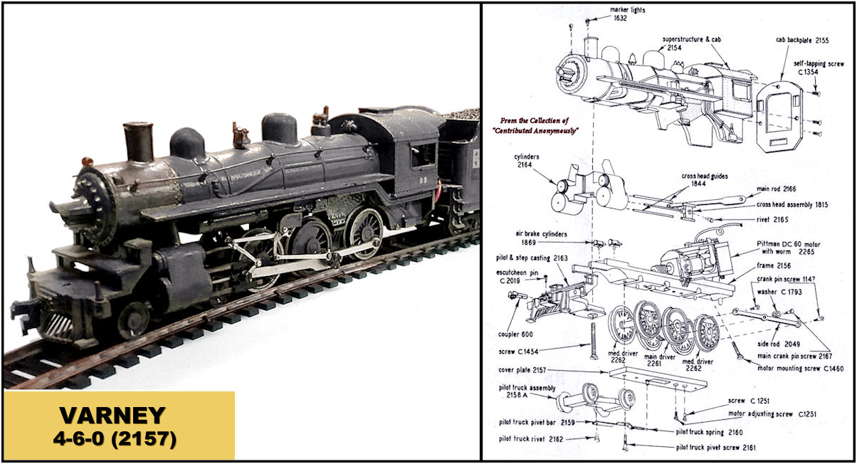

Gli americani avevano superato questo sistema fin dai primi anni Quaranta:
Il motore è disposto longitudinalmente ed inclinato in modo da limitare le dimensioni degli ingranaggi. La trasmissione è a vite senza fine ed ingranaggio su singolo asse. Tutti gli altri assi sono movimentati dai biellismi.
In questo modo, si ottiene un risparmio sul numero delle componenti e si semplifica il montaggio. Nemmeno da sottovalutare, per gli amanti del realismo, il fatto che i biellismi funzionano effettivamente e spariscono tutti quei brutti ingranaggi, incoerenti col vero, e che si mostrano dietro le ruote.

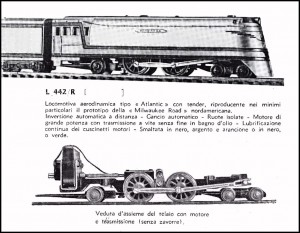

Per la L B&O Dockside è tardi ma Rivarossi impara subito la lezione e la applica sulla Hihawata, però deve usare il motore che ha.......
La Hiawata è la prima locomotiva Rivarossi ad usare lo stesso sistema delle loco americane.
Nella didascalia c'è scritto che manca la zavorra. Forse al momento della stampa del catalogo non era stata ancora realizzata(!)
Il motore viene ruotato di 90° e collegato all'asse singolo e i biellismi funzionano davvero. Però questo motore, progettato per una diversa configurazione è troppo largo per essere ospitato in caldaia e quindi viene messo in cabina risolvendo (alla meno-peggio) con un lungo giunto snodato. Quel motore era comunque stato aggiornato (rispetto ai modelli del 1947) dotato di cuscinetti a sfere e nuovo magnete più potente, Ho letto che il montaggio di precisione di quel giunto era particolarmente ostico (a causa del cuscinetto a sfere libere) e per questo, il kit di montaggio di questo modello, ebbe poca fortuna.
