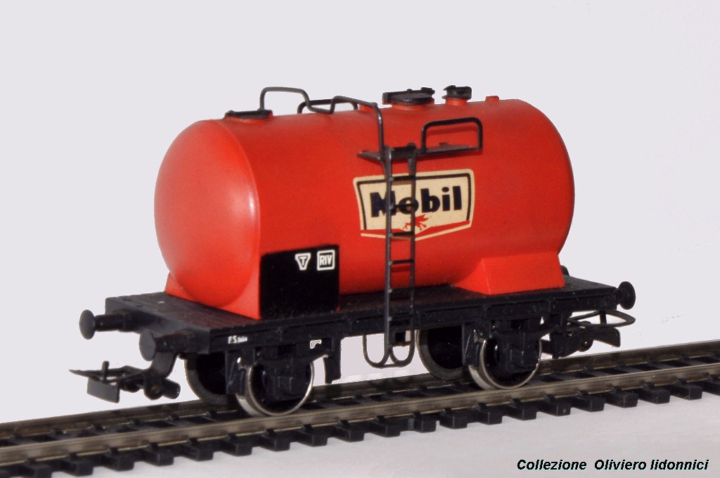

Carissimo Berto apprezzo l'impegno che stai profondendo in questa ricerca ma stai facendo anche un po' di confusione
Tanto per cominciare questo carro che dici che è mio invece non lo è e nemmeno la foto che è invece quella proposta nel sito da Giorgio:
download/file.php?id=38339&mode=view
berto75 ha scritto:"carro C Bm del 1960 esatto . La foto e il modello sono di Oliviero che infatti affermava di averlo acquistato nel 1960 anche qui si noti l'assenza del predellino sulle fiancate."
Invece il mio carro è questo:
C Bm (1959) Carro botte Mobil
Nota che proprio per evitare equivoci di questo tipo firmo sempre le mie foto e quella a cui ti riferisci non lo è. Inoltre di solito mostro i miei rotabili sulle rotaie.

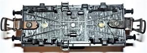

A CONFERMA visiva di quanto detto dall'amico Nino ecco la foto del fondino di un carro C Bs del 1960 esatto con ceppi dei freni e senza predellino laterale.
Ho tolto gli assi e la mollatendigancio (che occultava la vite passando sopra di essa) per evidenziare la vite centrale che assicura il fissaggio della cisterna.
Fondino del carro C Bs del 1960 con ceppi dei freni senza predellini laterali . Al centro esatto del telaio c'è la vite per il fissaggio della cisterna

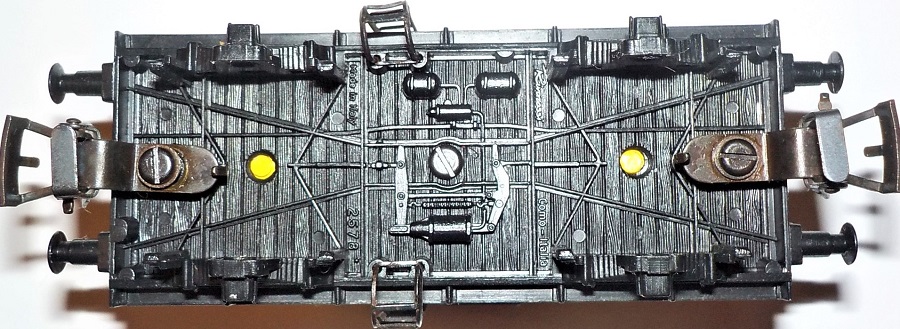

Questa invece la foto del fondino di un carro C Bs 2019 del 1961/62 come si vede non c'è più la presenza della vite centrale e la cisterna è fissata con la fusione a caldo dei nottolini sul fondino
fondino di un carro C Bs 2019 del 1961/62 si noti la scomparsa della vite centrale. il fissaggio della cisterna è assicurato dalla fusione a caldo dei 2 pernetti di plastica alla base del serbatoio

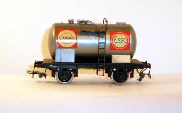

il mio carro botte Esso, proveniente come abbiamo visto da scatola di montaggio serie rr, ha i ceppi dei freni e i predellini ma la cisterna è fissata con la vite. Ora non ce l'ho a portata di mano, è nella casa di campagna, ma me lo ricordo bene.
Re: articolo C Bs SHELL EVOLUTION
Messaggioda 3-nino » 3 feb 2021, 12:08
Sicuramente è una botte rr del 60. Queste avevano ancora la vite perchè si dovevano smaltire le botti precedenti alla modifica dello stampo con il nottolino lungo. Le botti poi sono tutte uguali. In plastica argento verniciate di rosso, giallo, verde etc. Vedrete che negli anni successivi appariranno le botti senza vite- anche nelle scatole di montaggio rr e seguenti, con le istruzioni che raccontano di sigillare con il calore.
