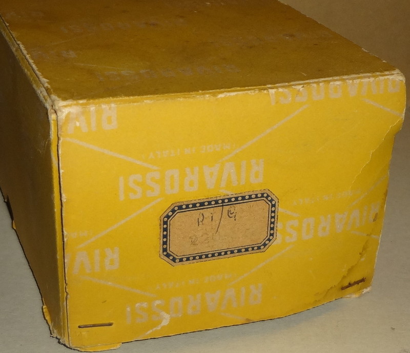

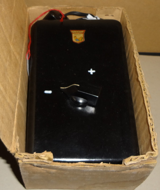

Questo credo sia uno dei trasformatori Rivarossi più rari. Le foto mi sono state fornite da un amico grosso collezionista e competente di vecchio RR.
Si tratta del modello RT/G che è visibile solo nel catalogo 1950, e serviva specificamente per alimentare i filobus ed i tram. Già nel catalogo 1952 sparisce, sostituito
da un modello più piccolo, avente la stessa sigla.

Messaggioda Massimo » 16 feb 2015, 11:42
sbaglio a guardare o sulla piccola etichetta della scatola mi "sembra" di intravvedere un 220. Si tratta forse del voltaggio?... se sì non dovrebbe essere un corretto 125V?
Re: trasformatori-raddrizzatori-alimentatori-portapila
Messaggioda nino44 » 16 feb 2015, 20:39
Si Massimo, hai visto bene, si tratta del voltaggio, e confermo che si tratta di 220 V. All'epoca ancora non esisteva l'Enel e le varie compagnie usavano voltaggi diversi, quindi Rivarossi per ogni trasformatore aveva le versioni a 110, 125, 155, 220 V. Preciso ancora che il trafo è per corrente alternata e non ha l'inversione di marcia, servendo come detto ad alimentare unicamente il tram ed il filobus.

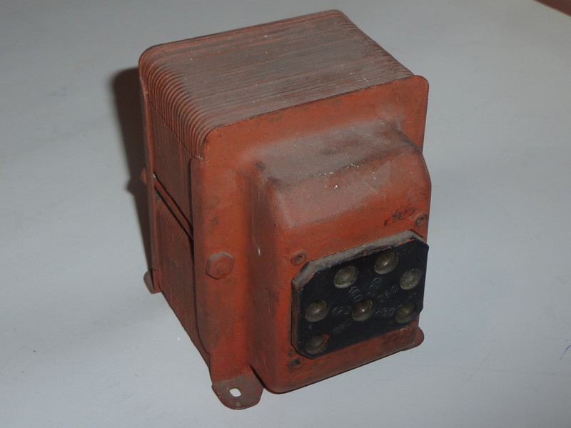

A proposito le massaie dell'epoca sapevano di trasformatori ossia di maledetti pesanti affari di forma parallepipeda di metallo con molti buchi per spine a lati opposti in entrata ed uscita. Tecnicamente autotrasformatori con prese multiple.
Esempio di (auto)trasformatore per uso domestico se c'era differenza tra tensione di rete e piccolo elettrodomestico. Spesso il frigo!

Da noi fino all'estate del 1969 c'era -e "la fabbrica ne sussiste" per citare il Manzoni- una centrale idroelettrica privata a circa 6 km dal paese(vicino le doveva passare la ferrovia forestale della Rueping!!)la cui corrente era distribuita in 260 V per cucine,stufe etc e 160V per il resto,lampadine comprese...quando saltava questa fase chiamata "domestica", mio papà si era attrezzato con lampadine da 260 e non restavamo al buio!!!Riallacciandomi al discorso trafo RR infatti ,il mio RT3 del 1967, era a 155V ,quello di mio fratello,più vecchio di 8-10 anni,era a 110V:era questa la tensione domestica prima che fosse immessa quella a 160V e così anche noi dovemmo ricorrere nel tempo ai trasformatori,con delle spinette a ponticello(e la paura dei miei che prendessimo la famigerata scossa...)mentre per uno scaldabagno(sic!)c'era un autotrasf.come quello della foto postata(era azzurro):li ho conservati gelosamente e quando ricominciai coi treni modello, 12 anni fa,ne usai uno,appunto,per il mio RT3!!

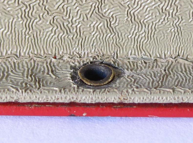

Messaggioda Karolus » 23 feb 2015, 12:32
FNM600 lavora molto finemente ... io, per aprire l'RT3 di cui vedete le foto più indietro, ho brutalmente rotto i ribattini usando una fresa elicoidale di diametro 2 mm.
Per la richiusura ho poi utilizzato quelli prodotti da Rivarestore, che sono gli stessi che assicurano il cuore dei vecchi scambi SD/SS 120.
Ci sarebbe voluto l'attrezzo originale AM6/6206 citato da FNM600, ma chi lo trova più? Questa pinza aveva - mi riferisce un rivenditore di modellismo di Roma - una faccia piatta e l'altra sagomata in maniera da aprire progressivamente la parte deformabile del ribattino a mano a mano che lo si stringeva.
In alternativa si può procedere così: introdotto il ribattino nel foro, bloccarne la testa contro una superficie indeformabile e svasare l'altra estremità con un bulino, a piccoli colpi di martello. Poi concludere il lavoro appiattendo tale estremità con un punzone a testa piatta.
Chiaramente, per preservare l'integrità della parte deformata, occorre lavorare con delicatezza.
Ecco il risultato per uno dei sei ribattini:
