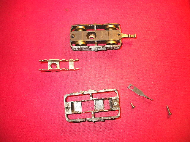

Messaggioda Pecetta » 23 feb 2012, 0:39
Ho finalmente rimontato il carrello :yahoo:
Ok, si vede che è stato riparato ma non fa nulla e, forse, anche il gancio che non è il suo non ci sta così male.
Il pezzetto biancastro che vedete all'interno di uno dei due buhi per le viti è un pezzo di guaina di un filo elettrico a cui ho tolto il rame ed è bastata poi una vite autofilettante ed aguzza per farci il filetto mentre le parti che hanno riflesso il flash corrispondono ai pezzetti di plastica 'salvaLCD' di cui vi ho accennto in precedenza.
Ora (ma non si vede in foto), in entrambi i buchi ci ho meso due viti a stella ed un pò più lunghe ed il carrello... scarrella di brutto! :mrgreen:
Vado a dedicarmi al telaio.
Bye

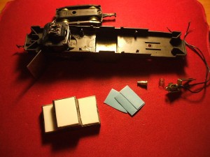

Messaggioda Pecetta » 24 feb 2012, 23:04
Beh, vedo che questa thread ha perso d'interesse. Peccato, ma allo stesso tempo non fa nulla.
Vi posto comunque la foto della soluzione che ho trovato per il discorso della zavorra e delle parti in plastica (rotte) che la tenevano un tempo e che ora (essendo appunto rotte) non possono più farlo.
Le placche di metallo che compongono la zavorra le ho fatte saldare tra loro e mi sono preoccupato anche di escluderne una in modo di lasciare lo spazio per mettere il biadesivo sia sulla palcca già incollata nel telaio che sotto al resto delle placche più larghe e questo perchè non voglio che l'intera zavorra sporga sopra alla plastica che le contiene. Non è certo un fatto estetico questo ma è perché voglio lasciare lo spazio per un eventuale impanto luci (moderno) che ho intenzione di fare dopo aver finito con le riparazioni.
Notate comunque che l'insieme delle placche più lunghe saldate tra loro ed a loro volta saldate su quelle più corte sono leggermente spostate sulla sinistra e questo perché lo stesso telaio ha le tacche spostate dallo stesso lato.
Bye

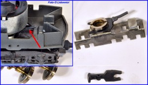

Pecetta ha scritto:(1)....Non ti capisco, sembra che dici che la Y deve stare montata in maniera longitudinale ma se guardo la seconda foto postata da Giorgio sulla sinistra (e sopra al carrello) sporge la gambetta della Y, proprio come nelle mie in cui mostro il tentativo di rimonataggio e chiedo perché il motore non stia in maniera orizzontale. Quindi la Y va cos'ì come nella foto di Giorgio (e come la mia) o stiamo parlando di due cose diverse?

(1) Abbiamo scoperto che RR non monta le loco tutte nello stesso modo: dobbiamo scoprire se dipende dalla diversa versione del motore o da una evoluzione del progetto :o ..... Giorgioooo!! datti da fareee!!
...Vedano
la posizione degli intagli del perno carrello determina la posizione longitudinale della gamba della forcella ad Y. In questo modo però si ottiene un secondo scopo: la gamba passa sopra al telaio e regola l'eccesso di inclinazione del carrello. (beccatevi questo.......)

(3) secondo il mio modesto parere ridurre la zavorra non è una buona idea! Le locomotive di questa serie sono troppo leggere anche così (io invece ho aggiunto altra zavorra per aumentare la trazione) Non ti preoccupare, in questa loco c'e tanto spazio anche per un eventuale modifica digitale.

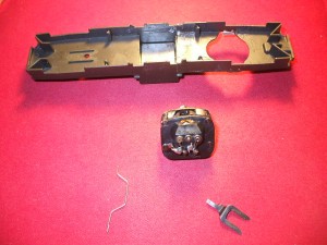

Nel primo allegato potete vedere il danno e la riparazione al motore poiché quand'è caduto al precedente proprietario (io ritengo sia caduto) la parte che ora ha un buco si era inspiegabilmente spostata fino a chiudersi e bloccare il movimento del rotore.
Questa parte potevo spostarla a mia volta con una piccola pinza quando, prendendo la parte ora mancante e tirandola verso l'esterno, riuscivo a liberare il motore ma, e con solo con un piccolo tocco delle dita od un riscaldamento del motore stesso questa parte ritornava (sigh) a 'chiudersi' di qualche decimo sul rotore ed il motore stesso di nuovo s'ingrippava.
Ho dato il motore ad un trapanista di precisione che, con un pò di fortuna e qualche bestemmia (lui dice) è riuscito a bucarlo proprio dove toccava il rotore ed asportando quella parte di materiale è riuscito a liberare il rotore dal suo 'agguato'. Ora quella parte si muove ancora ma... non nuoce più hehe!
Ok, la foto è venuta scura ma... se guardate alla destra del motore, vedrete il suo aspetto da dente cariato e trapanato.
Nella seconda foto ci sono le quattro parti che (credo) siano le uniche atte a fissare il motore al telaio.
La terza invece, mostra il fermacarte adattato a 'blocco' del motore al telaio. Era un semplice fermacarte che ho raddrizzato e riadattato... tiene!
La quarta foto riassume l'infilaggio' della Y, è l'unico modo che ho trovato per tenere il motore fissato al carrello. Non ne conosco altri. Se avete un'opinione diversa ditelo o maestri, io vi ascolto :mrgreen: (e sorrido).
Il fermacarte di cui sopra invece sporge ancora sopra alla Y perché non lo ho ancora tagliato. Zac, e passiamo a lla foto successiva.
Biadesivo alla grande! Sembra tenere... (sperem!)
Ultima foto, i carreli entrambi rimontati e con il carrelo del motore che si muove di poco mentre l'altro può addirittura fare un giro di 300° sul suo perno... sarà giusto oppure ho dimenticato qualcosa?

Motore sinistrato e risistemato (spero!)
Le 4 parti che (credo) siano sufficienti per ancorare il motore
Motore rimontato e senza Y
Graffetta che poi taglio eposizione della Y
Biadesivo posizionato
Rimontata e con i carreli che girano
