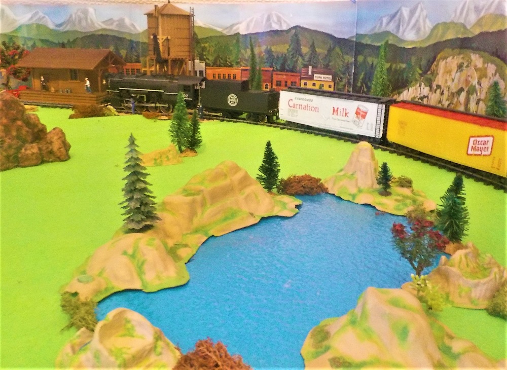

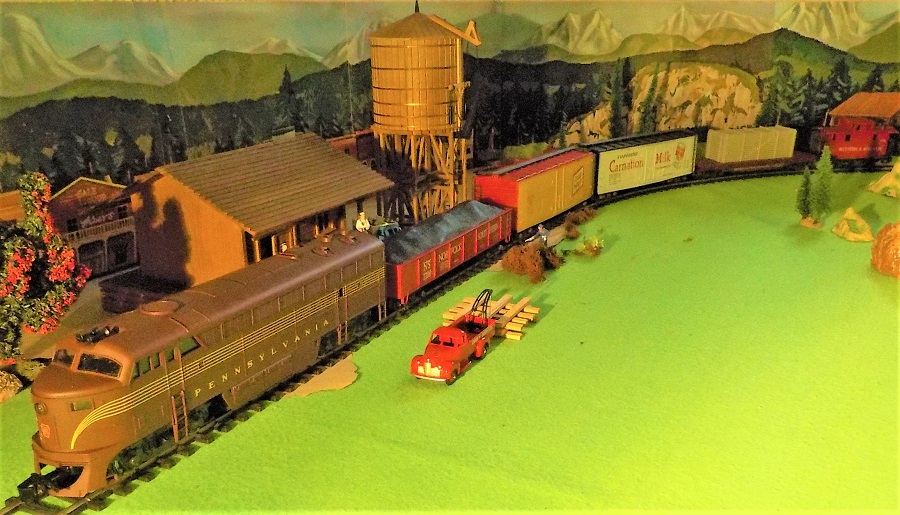

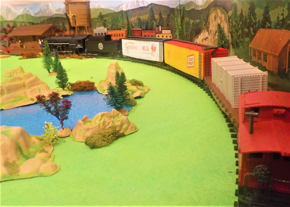

MESSA via l'asse sul tavolo, ho allestito in fretta il mio ovalone in scala 0 per terra sul tappeto in sala per far camminare un po le loco in scala 0 è parecchio che non lo facevo (è scomodo tirar fuori tutto e portare su dal box in casa i carri ) l'ovale pur con 2 sole dritte per lato mi occupa mezza sala (x)
ma quando ti distendi a giocare dimentichi ogni problema horse

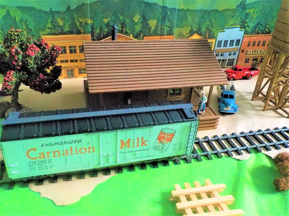

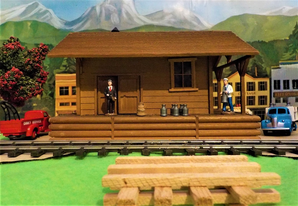

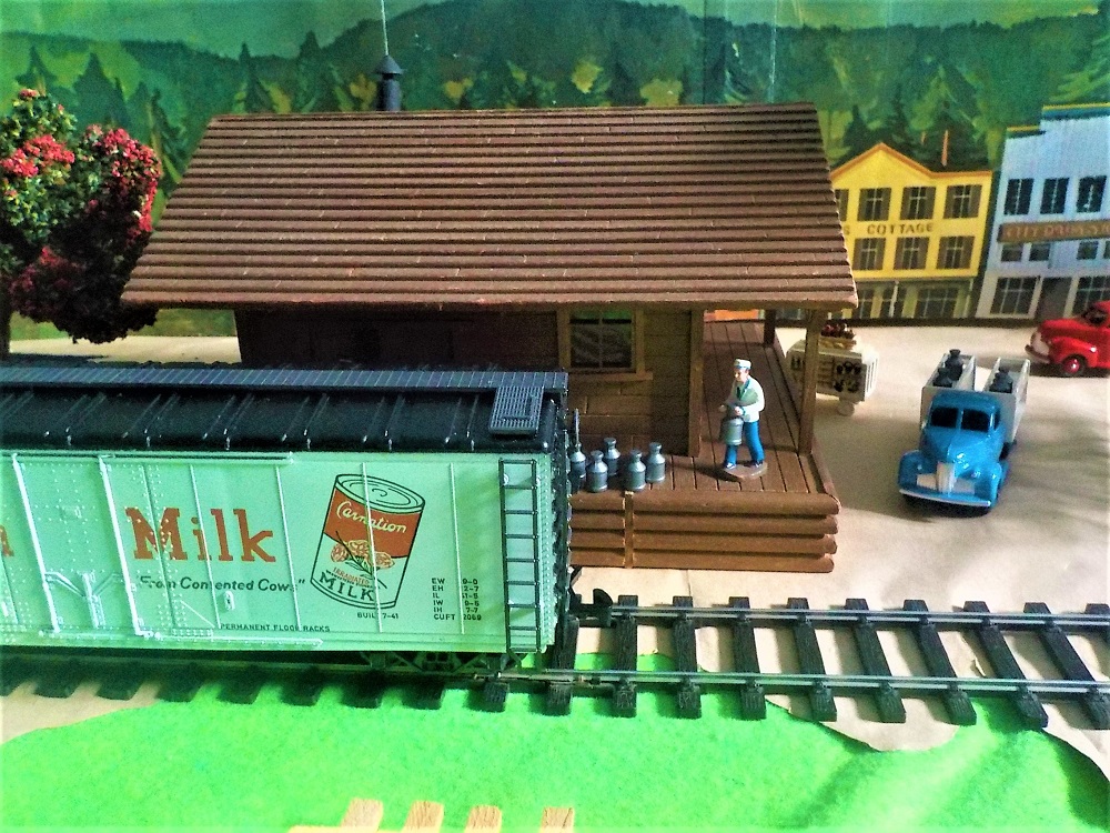

un furgone Studebaker è parcheggiato accanto al magazzino merci
si sta provvedendo al carico dei fusti di latte sul carro della carnation Milk
