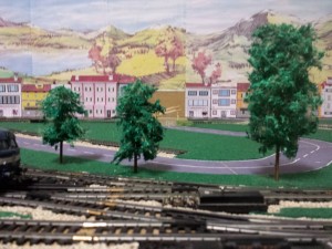

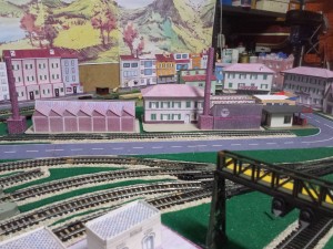

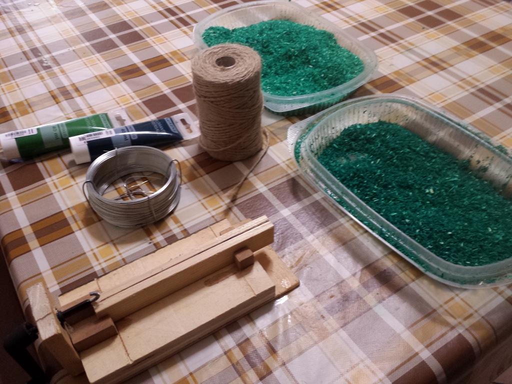

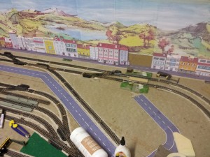

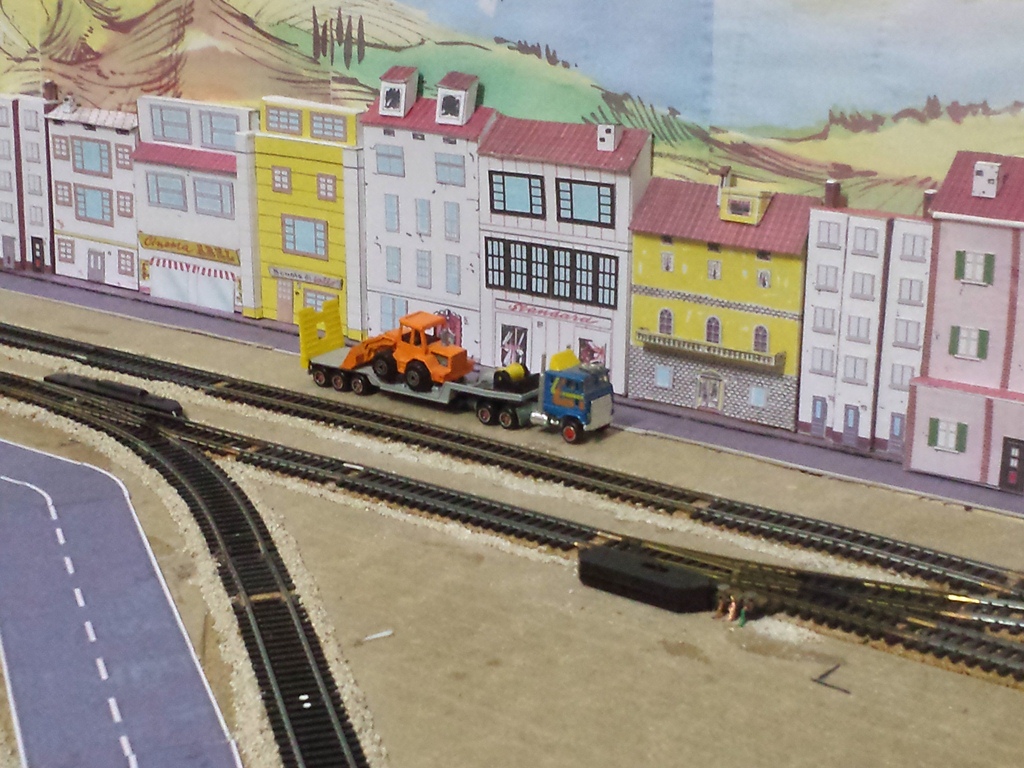

Altre immagini dello sfondo.

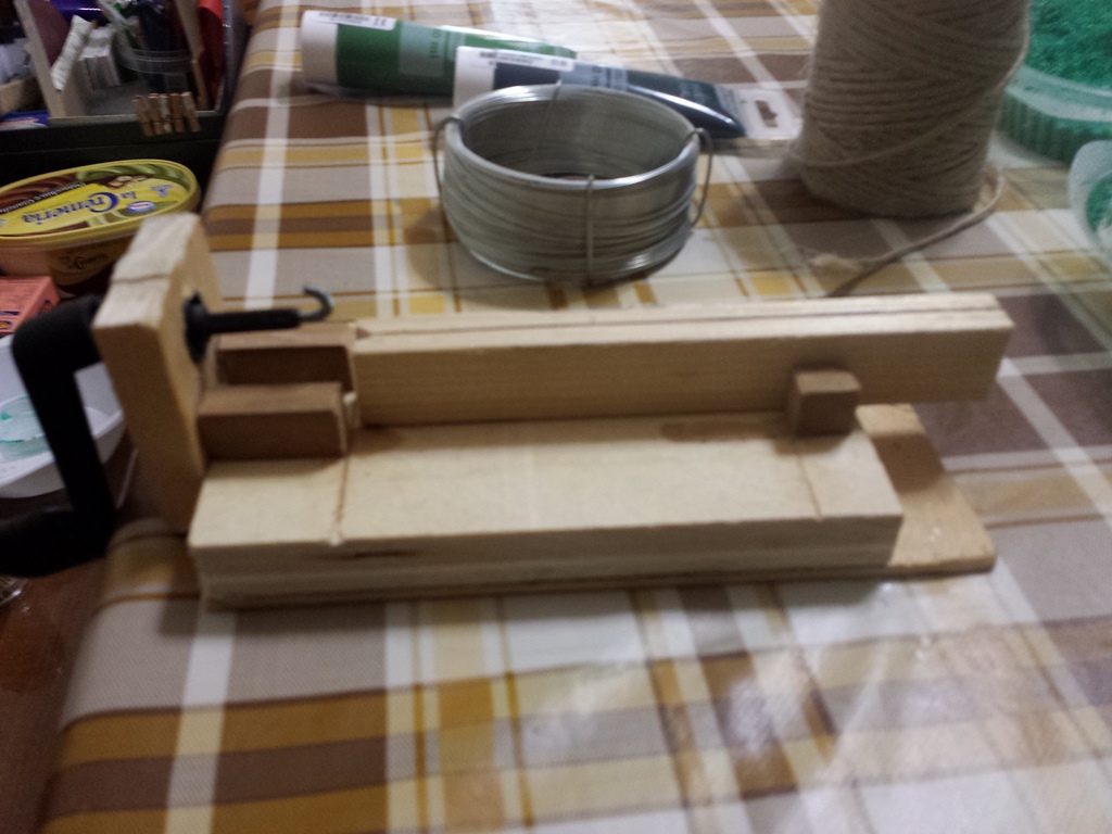

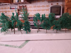

Ho cominciato anche a costruire gli alberi

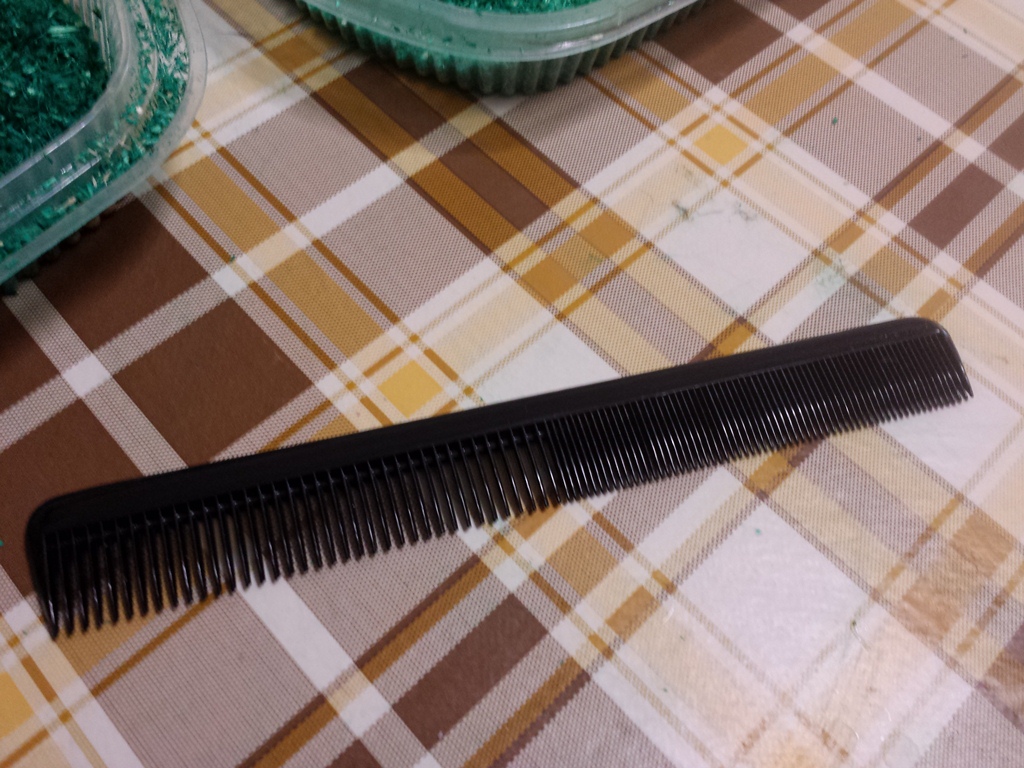

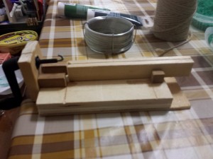

Quello che uso per farli (spago ,fil di ferro da 0,5 segatura colorata,colori acrilici, colla vinavil allungata con acqua, pettine ,macchina della tortura)
Gaetano
tanone
Messaggi: 536
Messaggioda Karolus » 5 ott 2016, 18:19
Mi piace la suspence che Gaetano a volte si diverte a creare!
Per "macchina della tortura" intendi qualcosa per torcere il fil di ferro e intrecciarlo?
Auguroni per il tuo lavoro.
karolus
Karolus
Messaggi: 369
Messaggioda Karolus » 5 ott 2016, 18:22
... oops, non avevo osservato attentamente la terza e la quarta foto.
Complimenti!
Karolus

Messaggioda tanone » 5 ott 2016, 18:49
Grazie Karolus
Comunque la "macchina della tortura" anche quella è frutto di copiatura a destra e manca [ph34r.gif]
perchè io sono un copione.
Però mi ricordo che a scuola, quando si copiava, bisognava almeno copiare bene e da quelli bravi altrimenti invece della sufficienza fioccavano i quattro e i tre.
Io spero di prendere 6---
Gaetano

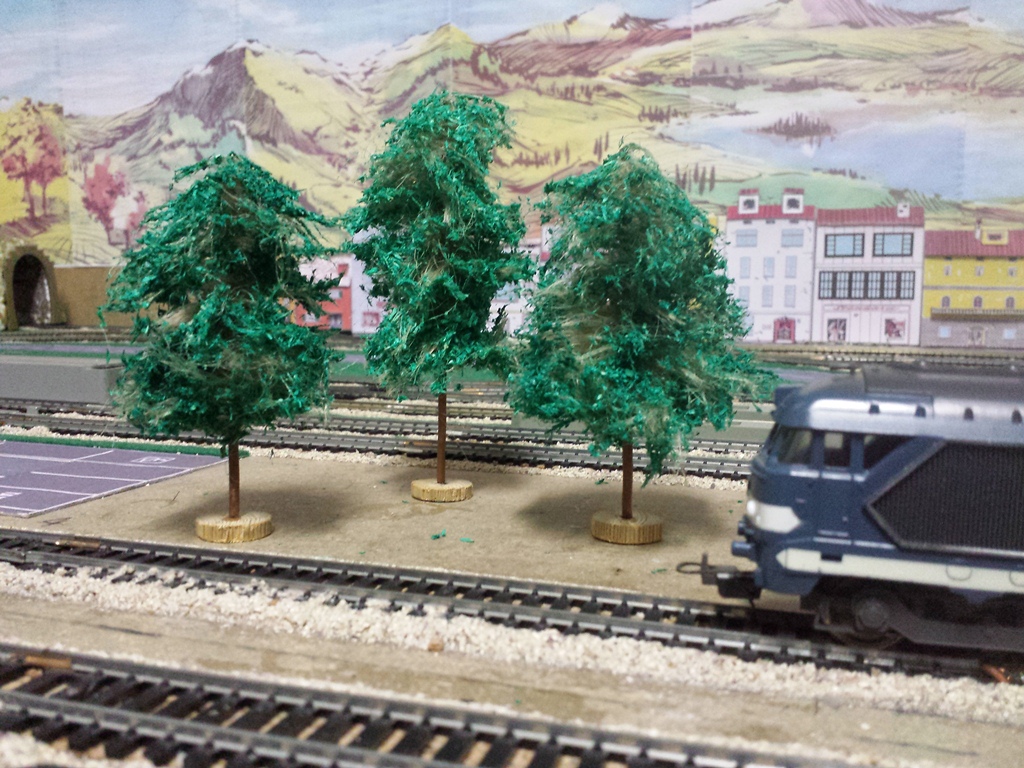

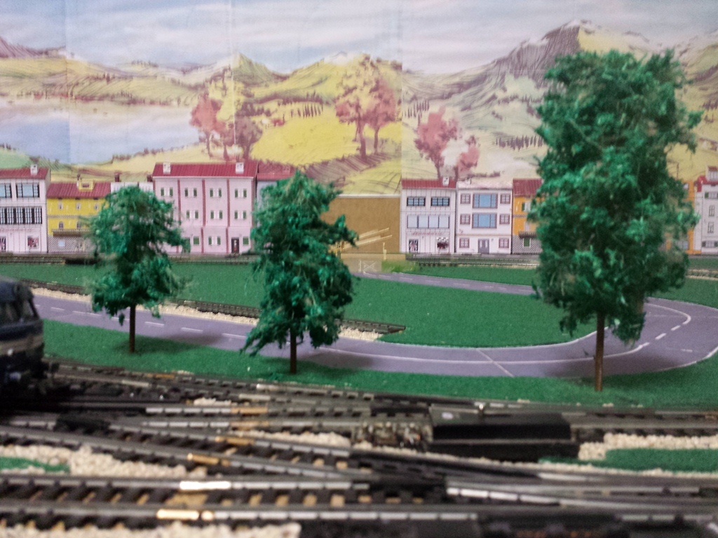

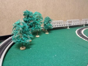

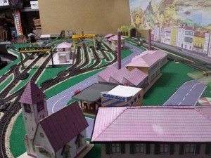

Messaggioda tanone » 12 ott 2016, 14:10
Ciao Oliviero
Il tronco lo ricavo dalla guaina esterna marrone dei cavi elettrici.
Ha un diametro esterno di 3 mm circa ( che equivale a cica 270 mmm reali)
Se uno vuole puo' prendere guaine più grandi.
Allego foto degli alberelli e altre foto del diorama.
Gaetano
tanone
Messaggi: 536

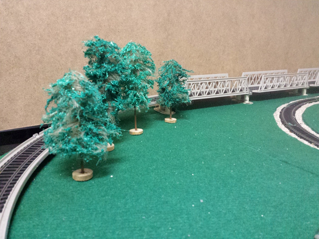

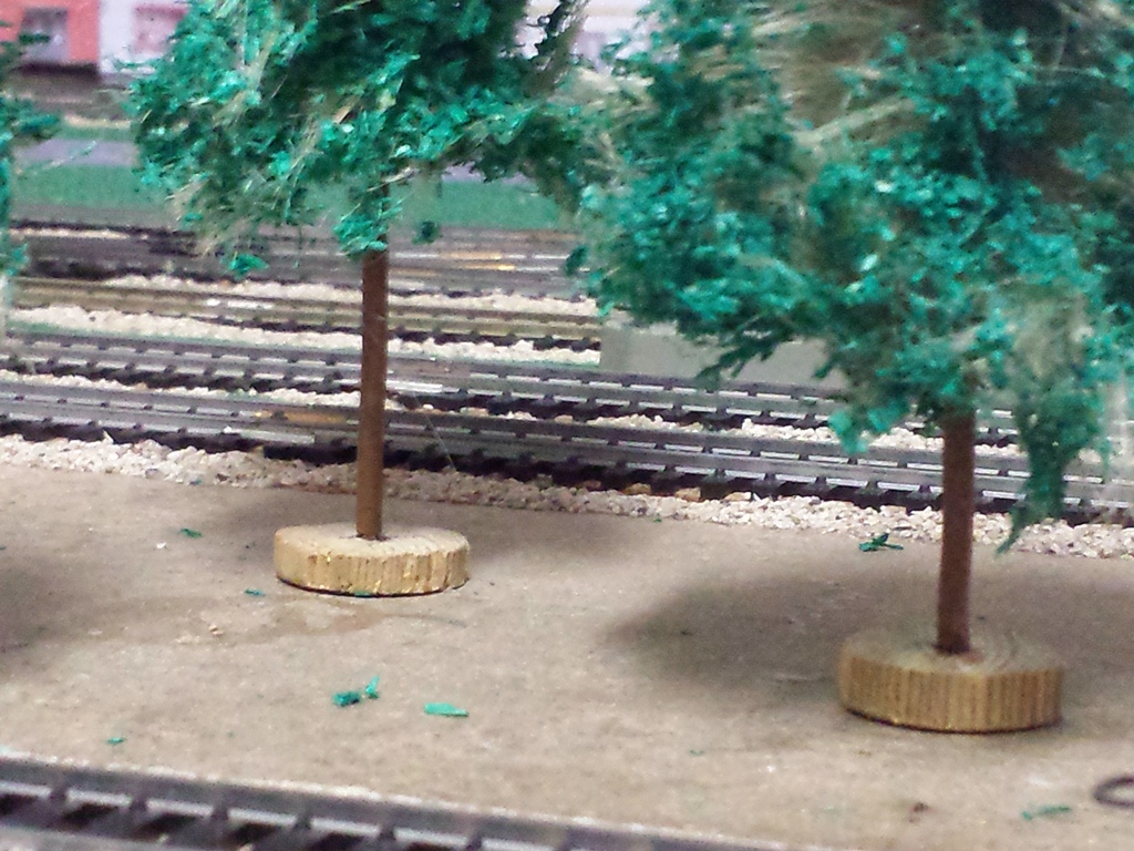

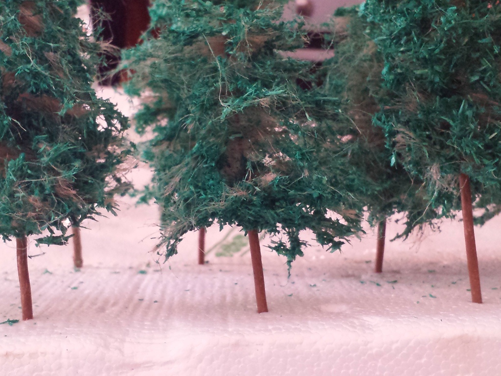

Messaggioda tanone » 13 ott 2016, 16:23
Essendo il plastico soggetto a ribaltamento (nel caso di bisogno di spazio in garage) ,come ho già detto non posso fare un diorama fisso ma le case, cavalcavie,alberi ecc devono purtroppo essere rimovibili..
Gli alberi li ho resi stabili con una pedana rotonda ricavata da un vecchio manico di scopa tagliato a fettine.La pedana la colorerò di verde e la maschererò .
gaetano
tanone
Messaggi: 536
Messaggioda Oliviero Lidonnici » 14 ott 2016, 0:12
tanone ha scritto:Ciao a tutti
gli alberi ....devono purtroppo essere rimovibili..
Gli alberi sono venuti molti bene.
Non potevi infilare la base del "tronco" direttamente in un foro nel legno del ripiano (come una spina in una presa di corrente e quindi sfilabile)? La pedana non è bellissima. Forse potresti mascherarne alcune come aiuole.... ma non tutte (!?)
Cordiali saluti da Oliviero

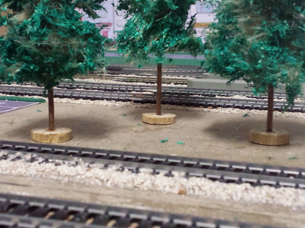

Messaggioda tanone » 14 ott 2016, 0:35
Ciao Oliviero
Mi hai convinto (3) applause1
Prima di sforacchiare devo prima trovare la giusta posizione degli alberi nel diorama.
Ne ho fatti una dozzina ,ma penso che ci vorranno almeno una cinquantina di alberi magari con altre tonalità di verde con diverse forme .
Portando in giro il cane ho trovato dei rametti secchi che somigliano ad alberi spogli e che possono ritornare verdi e floridi.
Grazie e alla prossima
Gaetano

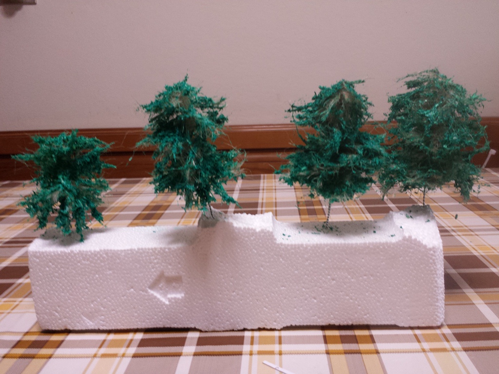

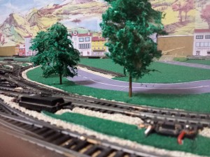

Messaggioda tanone » 14 ott 2016, 18:17
Li ho piantati !
Così meglio no ?
