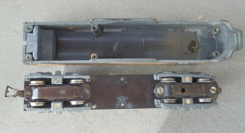

La mia Fairbanks Morse Western Pacific ha la carrozzeria in bachelite e le fiancate dei carrelli in zama "appestata" :-x .
