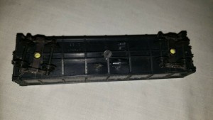

I temi da trattare sono due: effettivamente la cassa del carro Varney e quelle dei RR 1955 e 1956 sono assolutamente identiche (tranne per il grosso residuo di "materozza" che ha notato l'amico Max. Però c'è un altro amico (che per ora si nasconde :lol: ) che mi ha confidato che il primissimo gondola grigio, senza tampografie, del convoglio del 1954 aveva quello stesso difetto, identico al Varney (!).
Poi (tema 2) nei carri RR, posteriori al 1956, appaiono due piccolissime differenze (da fotografare col macro.....e per ora non ho il tempo per farlo) che dimostra che RR ritoccava i suoi stampi (e le tampografie) almeno ogni due anni.

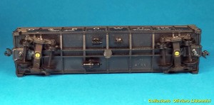

Prima Varney quei carri li faceva in modo diverso, ovvero col sottotelaio in zama (per appesantirli).
Gondola Varney col fondo in zama (deformato)
E a questo punto ci sarebbe da chiedersi se sia stato veramente RR a clonare il carro Varney oppure si sono accordati con Varney che ha cominciato a vendere i carri con lo stampo primitivo (1954) di RR?

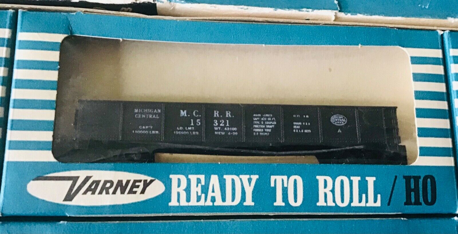

PER curiosità sulla baia ho trovato questa curiosa confezione intera Varney (incompleta manca la loco) vedi : https://www.ebay.com/itm/254964663006?h ... SwyFhghdr4
Tra i VARI carri contenuti vi è il gondola nero della MICHIGAN CENTRAL che presenta il [lupe.gif] fondino (anche qui deformato) in zama.
il numero di servizio è diverso dal successivo gondola Varney in plastica di Oliviero PURTROPPO conoscendo solo molto superficialmente la produzione varney non so dire di che anno sia questa confezione

Berto complimenti! Sei un eccellente esploratore. Solo che la confezione in questione era in catalogo Varney nel 65/66 con quelle scatole. Il carro con il fondo in zama è sicuramente successivo al 60. Esiste una sorta di raccolta degli esplosi del materiale varney dagli albori fino al 57-58, e la gondola primitiva (41-42) era del tutto diversa da quella in plastica : molto più lunga e ovviamente in materiali e con modalità di assembleggio del tutto diversi da quelli richiamati dalla nuova gondola del 55 ,di cui si mostra il fondo - "bottom"- e l'assemblaggio dei particolari , carrelli e ganci , perfettamente intercambiabili con quelli RR essendo la gondola perfettamente uguale. Da quel momento credo che varney e RR siano andate di pari passo nell'evoluzione di questi modelli,compresa ovviamente la B&O, con varney che dovrà arrendersi al tutto plastica. Poi Varney vende e la storia con RR presumo finisca, ma non quella dei modelli. La B&O in particolare , passando di mano in mano nelle versione plastificata che RR aveva contribuito a far nascere dalle ceneri di quella in metallo ha vissuto una stagione lunghissima. E girando Ebay , mercatini e marchi diversi è ancora quella. Per questo sono stato prudente nel definire un prima e un dopo sul ritorno al fondo separato per i gondola, fondo da utilizzare anche per i carri chiusi. Ovviamente non so quando Varney ha deciso di separare il fondo della gondola. Ho un un vuoto informativo che va da 58 al 65. Ma credo che RR quando ha deciso di adottarlo, eliminando questa particolarità della gondola rispetto a tutta la produzione RR di carri con i telai separati dalle origini , abbia interagito con varney . RR ha le nuove gondole dal 63/64 circa. Credo che anche varney abbia adottato le nuove casse assieme a RR e che il loro fondo, ora liscio, salvo le sedi per i particolari del sottocassa, sia figlio dello stesso stampo. Ovviamente qua mi muovo al buio perchè non ho gli oggetti da confrontare. Spero in un ulteriore acquisto americano di Oliviero, per avere qualche conferma empirica. Lui ha sfrugugliato e "noblesse oblige". A lui l'onore e l' ONERE della prova. Salutissimi 3-nino

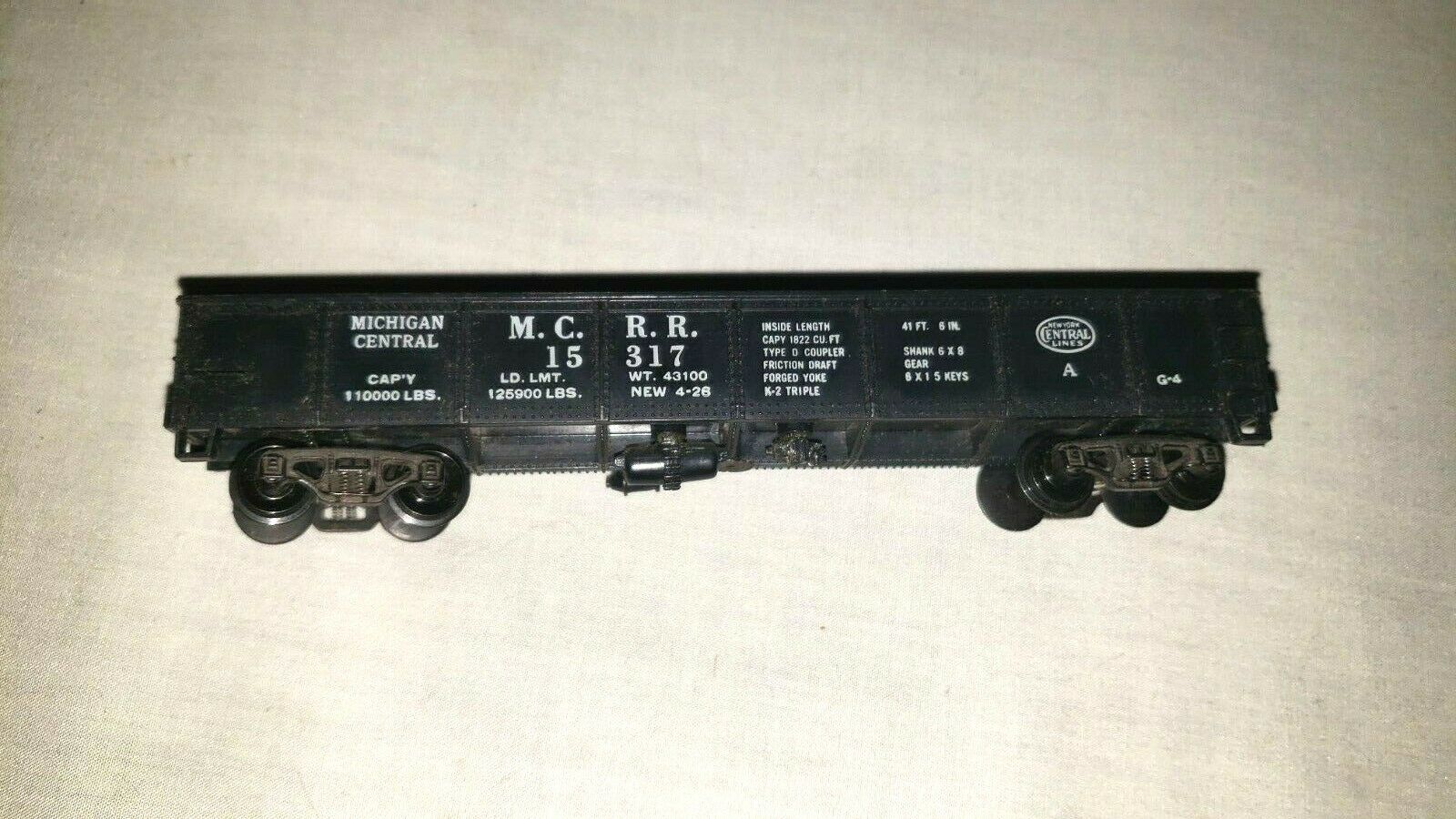

A proposito anche il gondola NERO Varney della Michigan Central è stato realizzato con lo stesso identico numero di servizio di quello RR cioè 15 317.
lo dimostra questa inserzione sulla baia USA: https://www.ebay.it/itm/265167381398
QUINDI Varney per questo gondola della Michigan Central avrebbe usato almeno 3 differenti numeri di servizio cioè : 15 317 (lo stesso del MC rivarossi) 15 319 (quello che ci ha mostrato Oliviero) e infine 15 321 ( quest'ultimo col fondino applicato in zama dei primi anni 60 )
