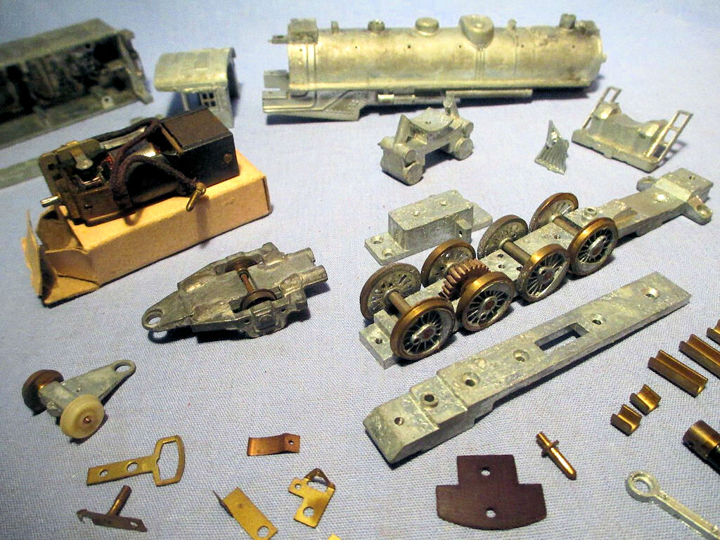

(alcune delle) componenti di un kit Mantua di montaggio di una Mikado . Tutte le parti sono metalliche: pressofusione, ottone e lamierino

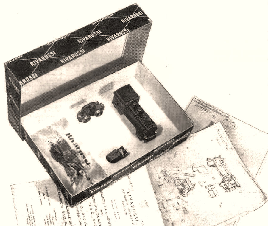

La Dockside Rivarossi era proposta in kit come usavano fare le ditte americane "concorrenti" :lol: ... ed era venduto ad 8.95 $ mentre la locomotiva montata e pronta all'uso ne costava 15.
Le dimensioni della scatola del kit di RR e le accluse istruzioni imitavano presumibilmente i kit delle ditte "indigene"
Quasi certamente il modello proposto negli anni 48/50 doveva essere in questa configurazione

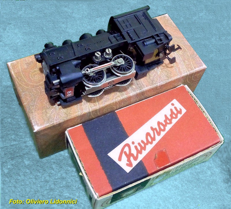

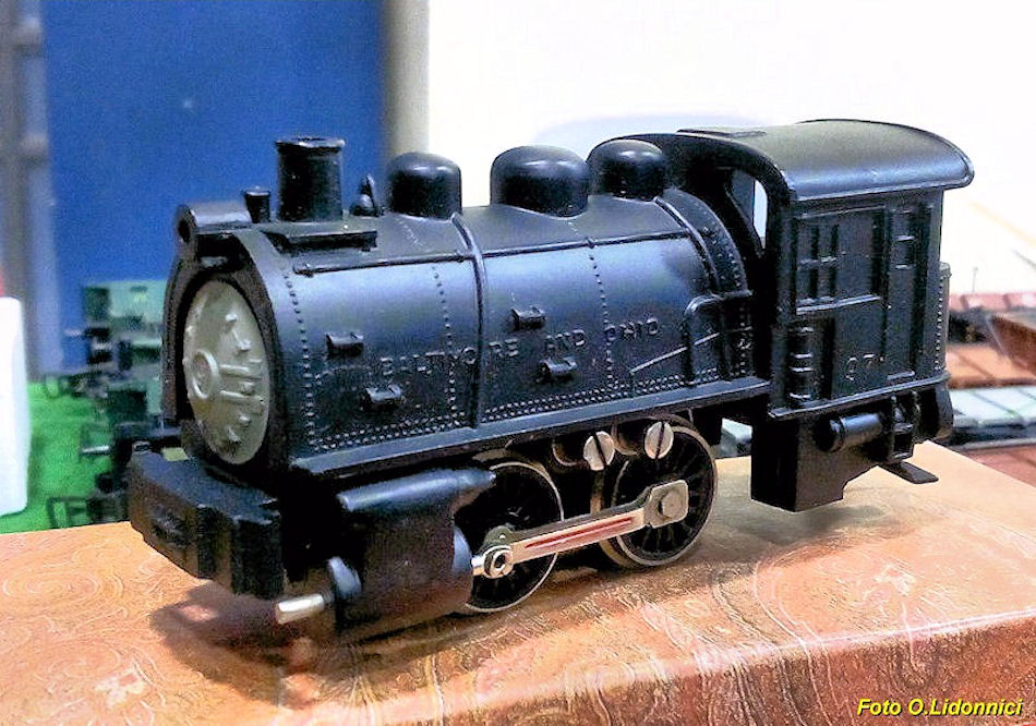

......Ma piacque questa loco RR agli americani?

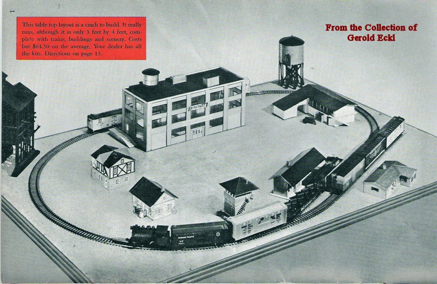

Nei cataloghi come esempi base mostrava circuiti come questo:
Estratto da catalogo Varney del 1950 (Nota secondaria: come al solito c'è una Dockside)
Grosso modo mi sembra di capire che dice:
Questo impianto da tavolo è un gioco da ragazzi. Funziona davvero, anche se misura solo 3 per 4 piedi, completo con treni, edifici e scenari. Mediamente viene a costare $ 64,50. Il tuo rivenditore ha tutti i kit. Indicazioni a pagina 13
Quindi lo mostra come esempio ma non te lo vende: "E' facile! Comprati i kit e montatelo da te!" -1-

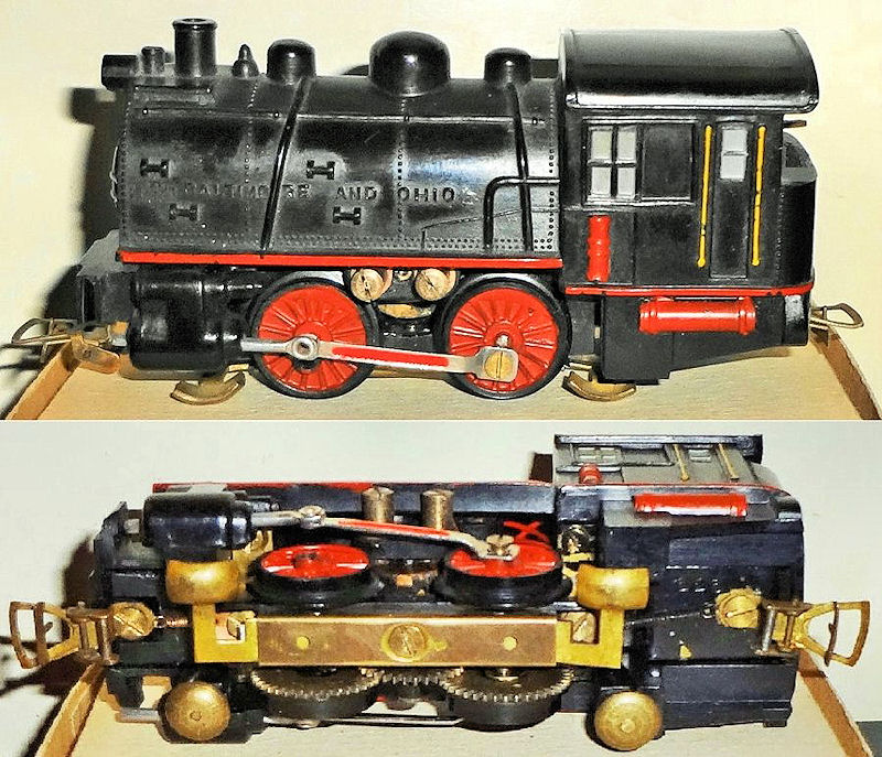

Certamente avrà riscosso apprezzamenti ma non credo che avrebbe potuto avere grande successo. Il modello Rivarossi del 1947/48, rispetto ai modelli similari dei produttori locali era 1- tecnologicamente superato, 2-modellisticamente impreciso, 3- esteticamente poco curato....Lo stesso Rivarossi riconobbe: " La prima realizzazione di questa locomotiva era brutta, era stata desunta dalle foto, senza disegni originali...." e per finire 4- Non abbastanza economica: costava circa 9$ in kit e 15$ montata; se pensiamo che il kit della Dockside della Varney costava 15 $ ed era semplicissimo da montare, preciso in scala e tecnologicamente migliore... (x)

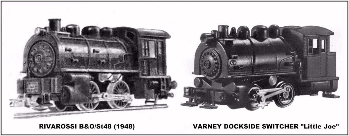

Iniziamo con un confronto estetico
Confronto tra le immagini (da catalogo) dei modelli di Rivarossi e di Varney

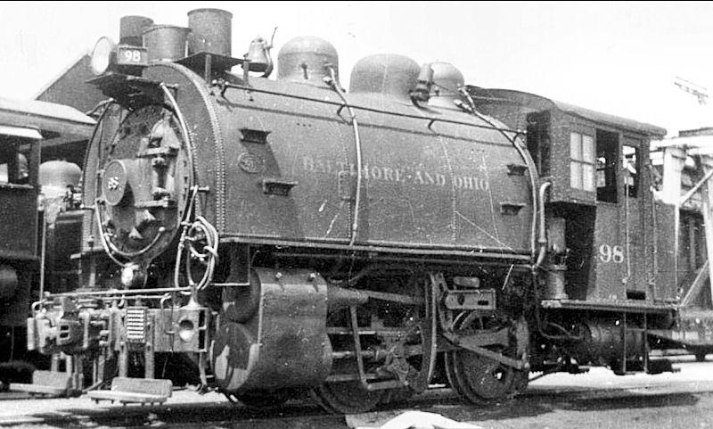

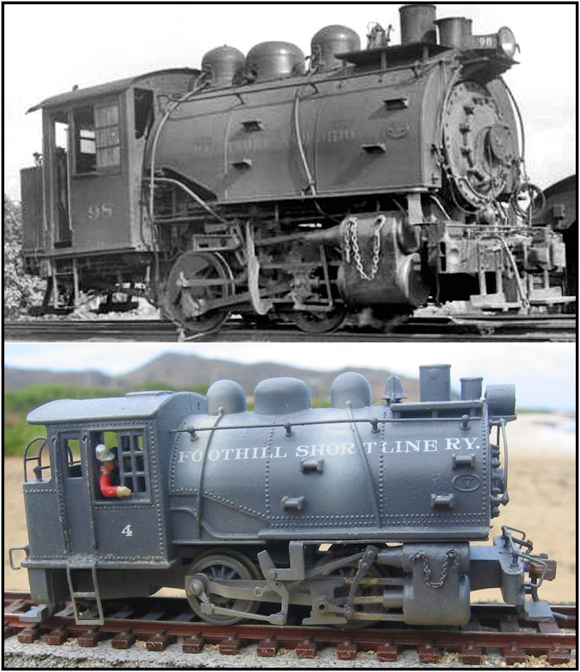

[lupe.gif] confrontiamole con la vera [lupe.gif]
Il pancone di Rivarossi è inguardabile e si vede chiaramente che le ruote e anche la camera a fumo sono troppo grandi, molti particolari sono fuori posto o sproporzionati. La forma della cabina è errata, la valvola non è incassata ma la cosa più fastidiosa sono i finestrini ciechi.

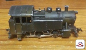

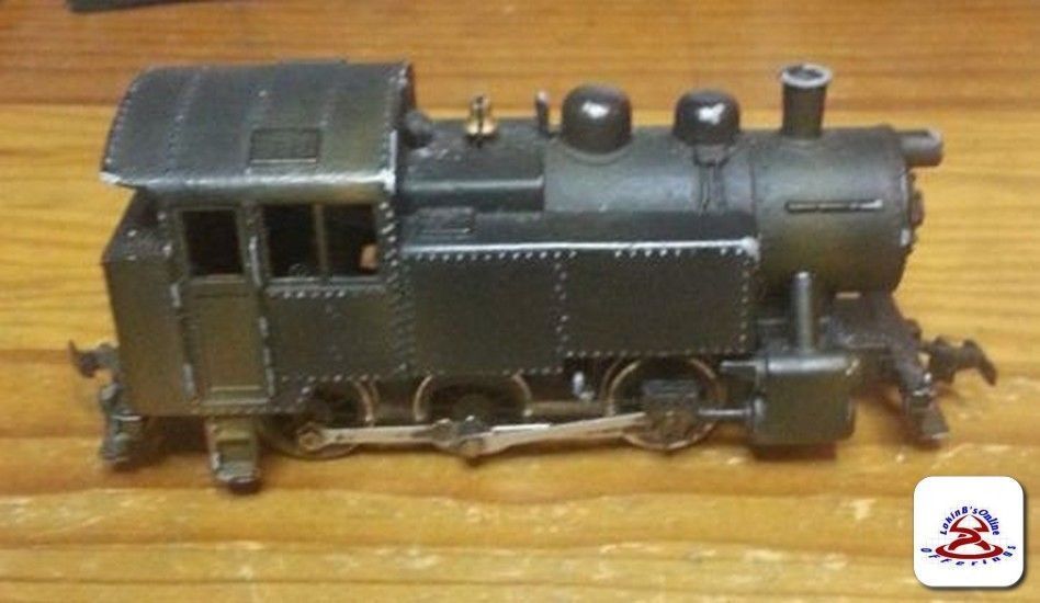

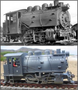

Confronto al vero di una Dockside Varney completata con il kit degli aggiuntivi e personalizzata da modellista. Osservate la curiosità della catena sul cilindro (vero) che il modellista cerca di riprodurre.
[lupe.gif] I finestrini chiusi non permettono di inserire figurini di macchinisti affacciati: un particolare che mi sembra fosse apprezzato dai modellisti d'oltroceano dato che lo ritrovo spesso nelle foto d'epoca [lupe.gif]
Ricordiamo che la cassa della Varney è in pressofusione, sistema che non permetteva particolari precisi molto piccoli e costringeva a spessori consistenti del materiale. Purtroppo la bachelite di Rivarossi migliora solo di pochissimo la situazione. La bachelite è fragile, deve essere comunque spessa ed è solo di poco migliore per i particolari minuti inoltre non trasmette quel senso di solidità e pesantezza del metallo.

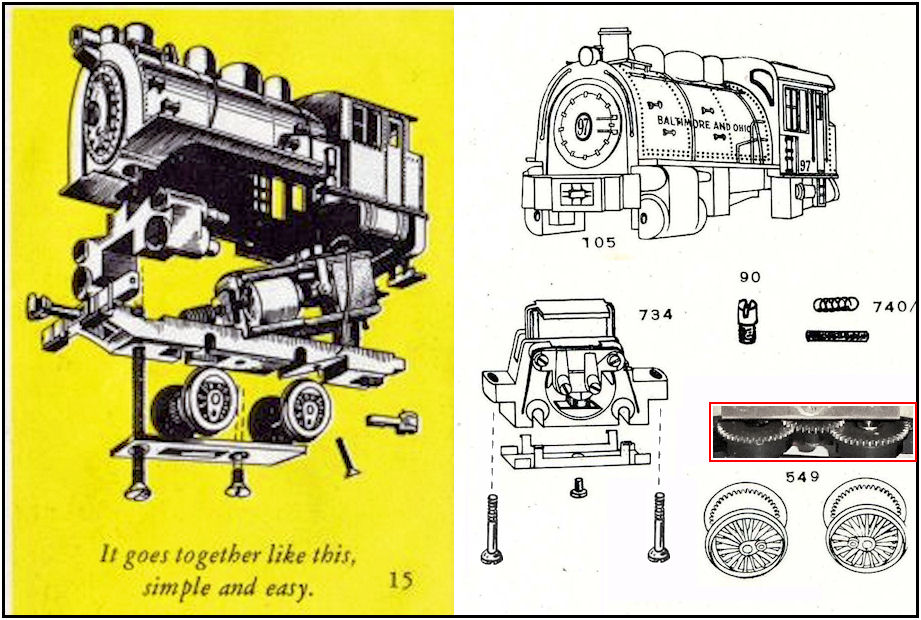

La Rivarossi nel 1947, intesa come fabbrica, era agli esordi. L'esperienza era poca e il punto di riferimento a cui Rivarossi (Alessandro) faceva capo era quasi certamente Marklin. La concezione di base era legata alle tre rotaie, al motore in corrente alternata a 16 volt, disposto con asse trasversale e alla trasmissione a cascata di ingranaggi diretti (in costoso ottone!).....come Marklin. Per le locomotive ancora peggio, visto che la Dockside fu la prima e quindi oserei dire sperimentale (per non dire improvvisata): i biellismi erano posticci e trainati dal moto delle ruote (ancora come le prime Marklin). Le locomotive delle ditte americane del dopoguerra invece utilizzavano motori longitudinali con trasmissione a vite senza fine e ingranaggio posto solitamente sull' asse anteriore (o comunque centrale per i multi assi) e gli altri assi erano movimentati dai bellismi (come al vero!)
Per fortuna Rivarossi aveva duplicato la produzione anche per le due rotaie e per la corrente continua a 12 volt ma suppongo che questo doppio lavoro disperdesse le forze anzichè ampliare la sperimentazione in un'unica direzione. Ma presto RR (a contatto con gli americani....? -1- ) se ne renderà conto :D
A sinistra la meccanica Varney a destra la Rivarossi (in ambedue gli schemi non sono rappresentati i biellismi)
La Varney possiede un solido telaio e la struttura principale si monta con tre sole viti (una per il blocco cilindri/zavorra e carrozzeria, la seconda ferma il motore al telaio e la terza blocca il carter che tiene in sede le ruote). La Rivarossi non ha un vero telaio, tutte gli elementi sono ancorati alla carrozzeria come il carapace di una tartaruga che comprende anche i cilindri. Il blocco motore/trasmissione, praticamente è lo stesso del carrello motore del locomotore Le 626/R . Ovvero hanno riusato un elemento che avevano già pronto. Questo carrello si inserisce in due zavorre (frontale e posteriore). Le due zavorre e i predellini in lamierino metallico (zavorre e predellini NON presenti nello schema in alto) si avvitano in prigionieri in ottone filettato annegati nella bachelite.

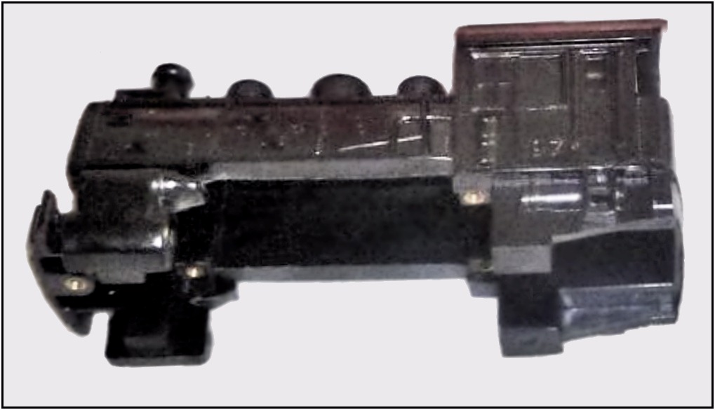

La carrozzeria "portante" della Dockside RR
