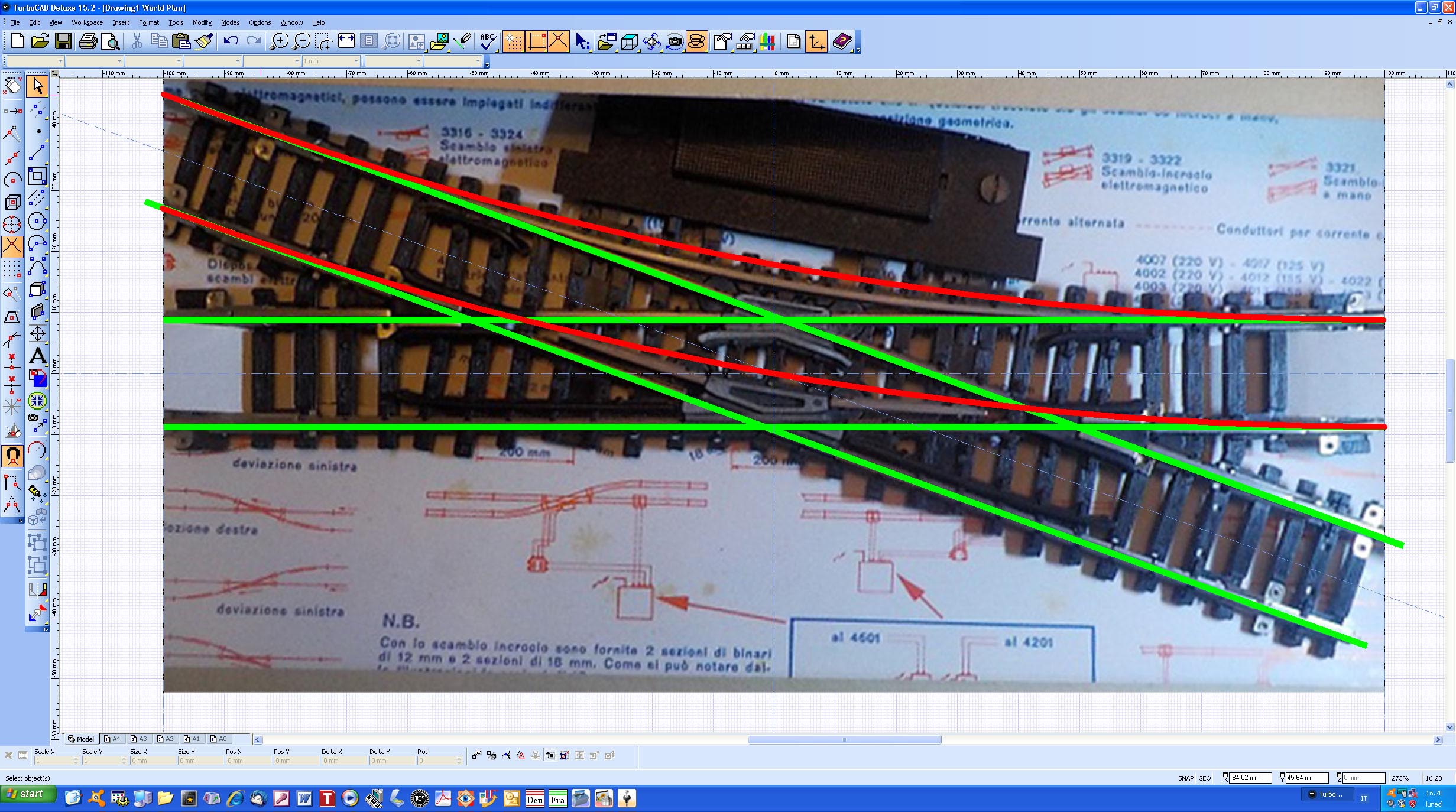

Nel disegno al CAD sotto riportato si dovrebbe vedere bene la situazione: ho riportato in scala la foto pubblicata da Berto75 (non ho un deviatoio inglese RR originale!) sovrapponendovi in verde le rotaie diritte e in rosso l'ipotetica curva di raggio 585 mm per realizzare la deviata.
Come si nota, la rotaia esterna di tale curva taglierebbe due volte le rotaie diritte, ponendo quindi la necessità di due ulteriori cuori (!); inoltre gli aghi ricadrebbero all'esterno dei cuori e la tiranteria di comando ne risulterebbe piuttosto allungata, con pregiudizio della sua precisione.
Portando gli aghi all'interno dei cuori la costruzione si semplifica alquanto. Qual è il raggio adottato per la curva? Non l'ho misurato, ma senz'altro è non distante dai 400 mm, minimo della produzione RR. E poi, gli aghi inferiori nella figura non mi sembrano tanto curvi; ma probabilmente tolleranze del genere erano (abbastanza) compatibili con la circolabilità dei rotabili. D'altra parte anche al vero i deviatoi a raggio più stretto possono avere gli aghi rettilinei, e il brusco passaggio al ramo "curvato" a volte si vede e si sente!

Credo sia molto più semplice ed intuitivo sovrapporre una curva da 585 prima e da 400 mm poi ad un incrocio semplice, di gran lunga più "presenti" fra i rivarossiani. Secondo le mie misurazioni, se il deviatoio inglese avesse avuto la tratta deviata da 585,5 mm, si avrebbe avuto un deviatoio del tipo Beastler, non presente nella rete ferroviaria italiana del presente, così come del passato. Per cui credo che, senza sapere ne leggere ne scrivere, la tratta deviata dovrebbe avere un raggio di 400 mm esatti. Diciamo che non è proprio bello da vedere, perchè i rotabili sembra che facciano curve a gomito al posto di dolci deviazioni. Per questo motivo la coeva produzione Casadio era infinitamente superiore alla comasca Rivarossi...

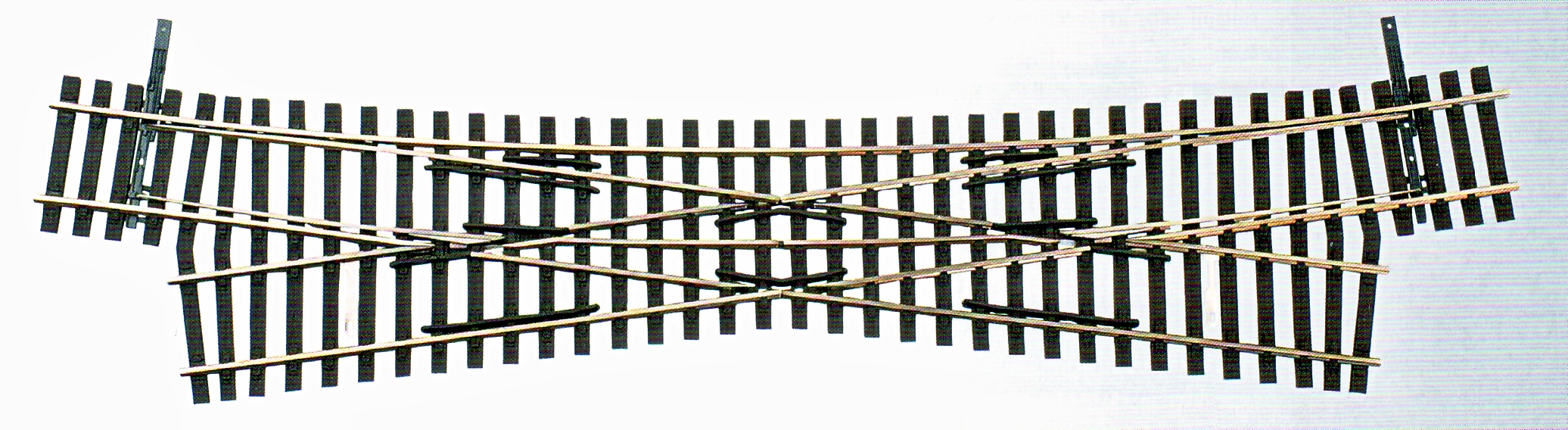

davscarna ha scritto:Secondo le mie misurazioni, se il deviatoio inglese avesse avuto la tratta deviata da 585,5 mm, si avrebbe avuto un deviatoio del tipo Beastler, non presente nella rete ferroviaria italiana del presente, così come del passato.
Esatto. Sarebbe stato qualcosa di simile a questo (dal sito www.modelplanet.it):

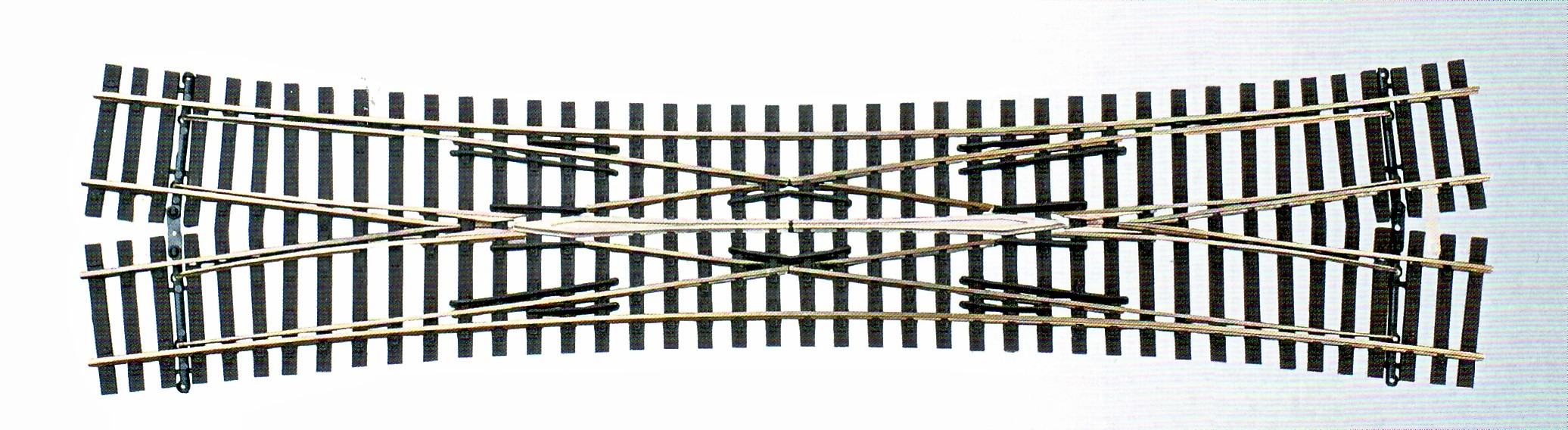

Poi ci sono i Baesler (o Baeseler che dir si voglia) doppi, ove talvolta le due rotaie esterne delle deviate per un tratto costituiscono un unico pezzo. Come questo di produzione Tillig (dal sito http://www.animeandtoystore.it):
tillig-ho-deviatoio-inglese-baeseler-dkw-ii-r-1050-codice-85391-modellismo-ferroviario.jpg
Saluti a tutti.

OK, avete ragione. Ho provato a sovrapporre una curva raggio 400 al deviatoio inglese e "ci sta" perfettamente. D'altra parte doveva essere comunque un pezzo dalla geometria "difficile": un amico che a suo tempo ne aveva in opera sul plastico mi dice che gli svii, soprattutto del carrello anteriore delle locomotive a vapore, erano all'ordine del giorno.
