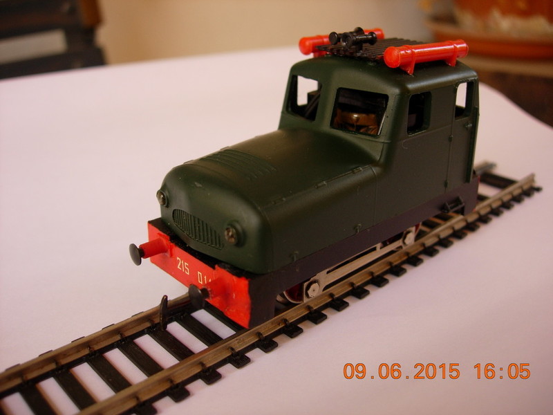

Messaggioda Max 851 » 9 giu 2015, 16:17
Purtroppo è un intervento che ho fatto un po' di corsa domenica sera, e non ho pensato proprio a predisporre una documentazione fotografica passo passo. Comunque ecco qui una foto del lavoro finito, che non mi sembra venuto affatto male; c'è da dire che i veri respingenti del Badoni sono formati da due parti cilindriche di diametro differente, mentre quelli ricostruiti hanno diametro costante, ma non escludo di perfezionare l'intervento se riuscirò a procurarmi un tubetto di diametro adatto.

Max 851 ha scritto:................ ma non escludo di perfezionare l'intervento se riuscirò a procurarmi un tubetto di diametro adatto.
Ottimo lavoro che può essere tranquillamente definitivo (....per ora) ma se, come dici, vorresti rifarlo (oppure se ti capita di dover fare un lavoro simile per altri modelli).....
Ti suggerisco di comprare una confezione di tubetti di plasticard da 3.2 mm (StripStyrene: evergreen scale models)
Poi, per dare al tubicino una forma rastremata a tronco di cono oppure a "cilindri scalati" usa il mio sistema.
Utilizza un trapano avvitatore (= a basso numero di giri per non fondere la plastica [calore per attrito!] come se fosse un tornio.
Osserva, come esempio, l'immagine cliccando sotto:
http://www.rivarossi-memory.it/Tecnica/ ... age006.jpg
Nell'immagine eseguo una "tornitura" di un chiodo (ad alta velocità)per rastremarlo; tu puoi fare la stessa cosa con una corta sezione tagliata da un tubo di plasticard (a bassa velocità!) usando: strisce di carta vetrata/limette/piccole raspe/lame di taglierini e poi carta smeriglio per lucidare.
Per non schiacciare il tubicino, prima di stringerlo nel mandrino del trapano, inserisci dentro un chiodo o spiedino o stuzzicadenti o tondino di plasticard, di diametro adatto a riempire l'interno del tubicino. (comunque non stringere troppo il mandrino)
Dopo qualche prova potrai creare tutti i cilindri/coni/ogive....ecc che vuoi :lol:
Suggerimento, man mano che "tornisci", fermati e controlla col calibro e....con l'occhio(!) per non "tornire" troppo (x)
Saluti & Bricolage
OLI
:mrgreen:
Re: Ada ha bisogno di un lifting
Messaggioda Max 851 » 10 giu 2015, 11:15
Il suggerimento è ottimo e ti ringrazio, alla prima occasione dovrò provvedere a fare un po' di scorta di plasticard. In realtà come ti ho detto è stato un lavoretto che ho pensato e realizzato domenica sera con quello che ho trovato in casa, non avendo ovviamente modo di andare in giro per negozi (purtroppo ormai rari!) di modellismo.
Per un eventuale perfezionamento, avendo poi trovato il ricambio di un'altra penna dal diametro esterno più grande (4 mm anziché 3 come quello che ho usato), avevo pensato di aumentarne leggermente il diametro interno fino a portarlo a 3 mm, tagliarne due "fette" e infilarle sui repingenti già realizzati, ritoccando poi il tutto con la provvidenziale vernice Humbrol.
Messaggioda Max 851 » 12 giu 2015, 7:59
Ultimo sviluppo della vicenda: ho provato con il metodo delle "fettine" di tubetto più grande da inserire sui respingenti ricostruiti, ma è venuto un vero schifo! perciò le ho tolte e ho lasciato i respingenti così come li avevo già ricostruiti, confortato dal parere positivo espresso da Oliviero.

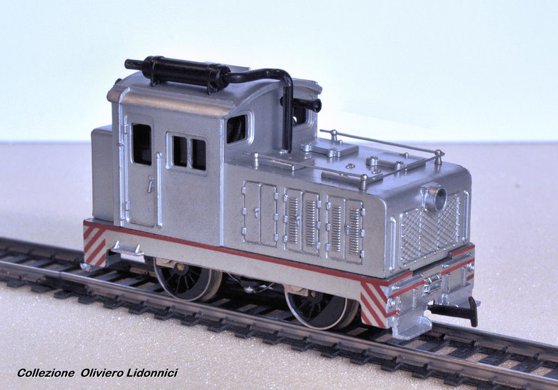

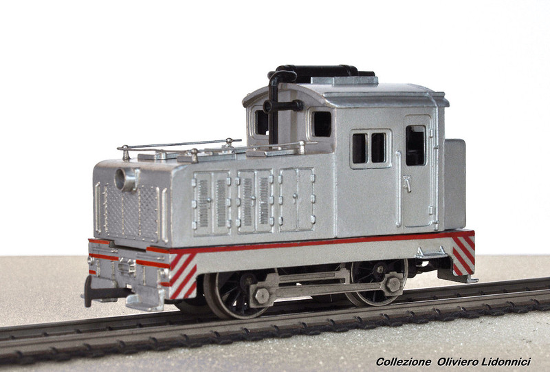

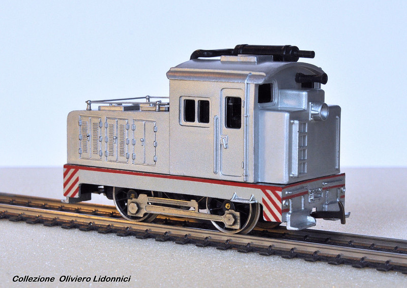

Re: Ada si è rifatta il trucco
Messaggioda Oliviero Lidonnici » 14 giu 2015, 22:53
A cinquantanni (e un lustro) Ada si è rifatta il trucco
Più che altro è stato un lavoro di pennello. il colore argento originale era completamente opaco e lievemente ingiallito quindi ho scartato i satinati acrilici Puravest e Tamya [in mio possesso(!)] ed ho optato per un residuo di argento assolutamente opaco della Citadel avanzato dai tempi (remoti) in cui dipingevo figurini (a centinaia! (x) ); il colore era definito: "Mitril Silver"
Per "dorarlo" un po', ho mescolatom ad una quantità di circa un cucchiaino di tinta argento, non più di mezza goccia di "Brown Ink" (inchiostro acrilico per ombreggiature) della stessa casa che ha scurito ed ingiallito (DI POCHISSIMO!!!) il Mitril Silver.
Prima ho lavato la carrozzeria (e il telaio) con sapone neutro e pennello di setola, "sciaquato" con pennello morbido e acqua e asciugato con carta da cucine e fon freddo.
Con un pennellino 4/0 ho verniciato tutte le scrostature poi con un pennello 2 ho sfumato, con la tecnica del "pennello asciutto",le macchie con la carrozzeria intorno. Le zone non scrostate ma troppo ingiallite sono state trattate con "pennello asciutto" (=pochissima vernice).
Per il rosso ho mescolato il RED della Tamya con pochissimo"Caos Black" Citadel. Il nero di marmitta e trombe è invece l'acrilico nero-satinato Puravest.
Particolari mancanti: lo scarico della marmitta è una sezione di profilato tondo di plasticard Evergreen da 2mm forato con punta da 1,2. Le trombe (in resina) sono state fornite dal sempre ottimo Pratesi
Baci da Ada
