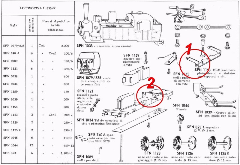

Senza ombra di dubbio il modello di Rosgio47 è una L 835/R del 1954. Quindi è uno dei primissimi esemplari prodotti da RR di Gr 835 delle FS. (46)
La sicurezza di tale affermazione è avallata dal " Listino parti staccate per modellisti 1° gennaio 1954" nel quale si nota l'attacco motore che sporge lateralmente al telaio (numero 2) e quella che abbiamo chiamato "staffa strana" (numero 1)

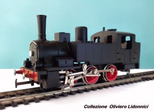

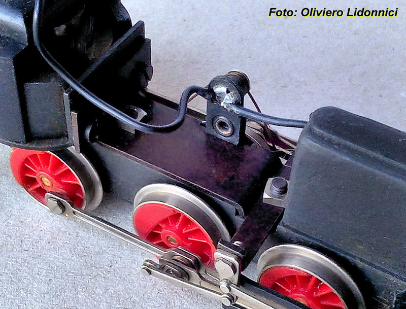

Vediamo invece il modello che ho recentemente acquistato:
L 835/L (presumibilmente 1955 o 1956)

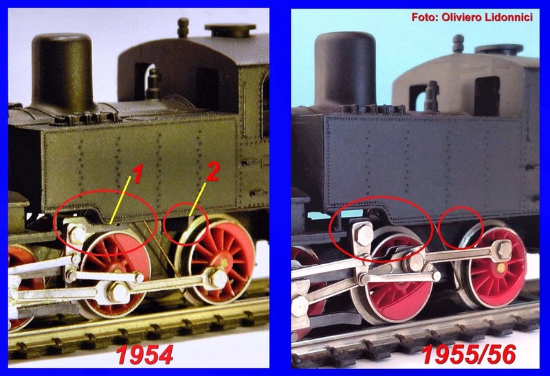

Questo modello, esternamente sembra identico all'esemplare di Rosgio47.....ma notiamo l'assenza di due particolari visibili al di sotto della carrozzeria del modello '54:
Confronto tra esemplare del 1954 ed esemplare 1955/56
Come si vede nelle foto, anche senza smontare le macchine, si nota la presenza della ormai famigerata "staffa strana" (numero 1) e di una mensolina (numero 2) che non appaiono nel modello 1955/56 [vedi i particolari corrispondenti nel disegno del Listino parti staccate.....]
Quindi le due versioni si possono distinguer facilmente anche senza smontarle
Levando le carrozzerie si comprende che i modelli sono molto diversi:
(clicca per rivedere i telai)
download/file.php?id=18518&mode=view
Nel mod.'54 la staffa (strana) è singolarmente avvitata dall'alto e il sostegno (in materiale isolante) porta mollette di alimentazione, è incassato, in apposito vano, nel telaio in zama e ad esso avvitato. Nella fusione del telaio sono ricavate due mensoline sporgenti, con asole in cui sono alloggiate le due viti che bloccano il motore.
Nel modello 55/56 la staffa di ancoraggio del biellismo è ricavata da un'unica lastra metallica piegata nella quale si alloggia il sostegno porta mollette e l'ancoraggio del motore. Questa lastra è bloccata con due viti con dado quadrato, che si infilano nel telaio, in zama, dal basso.
Da questo si ricava un'altra differenza che distingue i due modelli visti dal basso: Il carter del 1954 è attraversato da due sole viti (la staffa è avvitata dall'alto!). Invece il carter del 1955/56 (ma poi anche 1957,'58,60') è attraversato da tre (questa differenza me la fece notare Max, mesi fa.... applause1 )

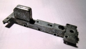

Sappiamo che nel 1955 è stato proposto il modello in scatola di montaggio.
Abbiamo il telaio della suddetta scatola (foto Caldarella)
Questo telaio è lo stesso della locomotiva su cui stiamo discutendo. Non ha lo scasso laterale con foro-vite per alloggiare la staffa porta contatti e non ha le forcelle (in zama) per ancorare il motore.
Perchè il telaio del modello da montare (1955) è diverso da quello del modello montato prodotto solo l'anno prima (1954)?

Abbiamo visto che il modello del 1954, monta la staffa porta-biellismi della locomotiva L 221/R: modellisticamente non coerente all'835. Forse fu una scelta suggerita dal risparmio o forse si voleva produrre la loco in tempi brevi per qualche ragione di mercato che ora ci sfugge.
Il telaio '54 probabilmente si rivelò costoso da produrre e difficile da montare: la vite della staffa porta contatti (per altro orizzontale) e la posteriore del carter, avvitano in filettature, ricavate direttamente nello zama. Le forcelle per le viti di ancoraggio del motore, sono una complicazione di stampo in più e sembrano piuttosto fragili, forse era anche difficile tarare, con precisione, la posizione del motore, visto che i vani per le viti, sono ovali.
Quindi per proporre il modello, come scatola di montaggio, occorreva un telaio più economico, solido e facile da montare.
Nel nuovo modello del 1955, tutti gli elementi (staffa biellismi, staffa contatti e attacco motore) sono ricavati da un'unica lastra metallica tranciata e piegata, poggiata sul telaio semplificato, in zama. Nella zama (escluso il solito gancio posteriore) non vi sono più fori filettati ma solo fori passanti, con viti e dadi. Inoltre le viti si infilano tutte dal basso e non piu da sopra e di lato.

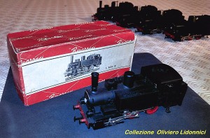

Aggiungo una foto della confezione in cui mi è stata venduta la loco (nella presunzione che non sia stata cambiata)
La scatola in base al modello e al sito RRM, è databile 1954/56

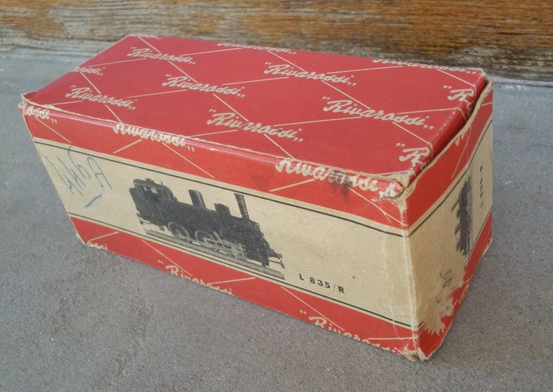

Messaggioda Rosgio47 » 13 mar 2015, 21:52
Anche la mia Gr.835 del 1954 ha la stessa scatola!
scatola 835 del '54
Ma anch'io non ho la certezza dell'originalità in quanto ho acquistato il tutto ad una mostra scambio.

Messaggioda Rosgio47 » 13 mar 2015, 22:01
Solo dopo aver pubblicato la foto della scatola, confrontandola con quella della tua, mi sono accorto che le due si differenziano per la speculare posizione della locomotiva!
Rosgio47
