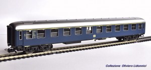

Tornando a bomba ti posso mostrare (e misurare) questa:
Art. 2917 (1969/70) in livrea DB

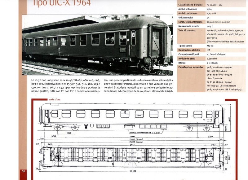

Esatto, altrimenti Luigi Voltan, (3) che ha scritto libri su libri su carrozze FS e CIWL,e che ci sta leggendo, non sa se mettersi le mani nei capelli o venirci a prendere a calci al prossimo Serafico.
La Lunghezza delle Carrozze X è 26,4 m ai piatti dei respingenti, con i soffietti di gomma che vanno un po' oltre.
Però la misura quotata della cassa è 26,1 m, e del telaio 25,1 m .
Allego la pagina del Voltan relativa alla Carrozza di i classe del 1964.
