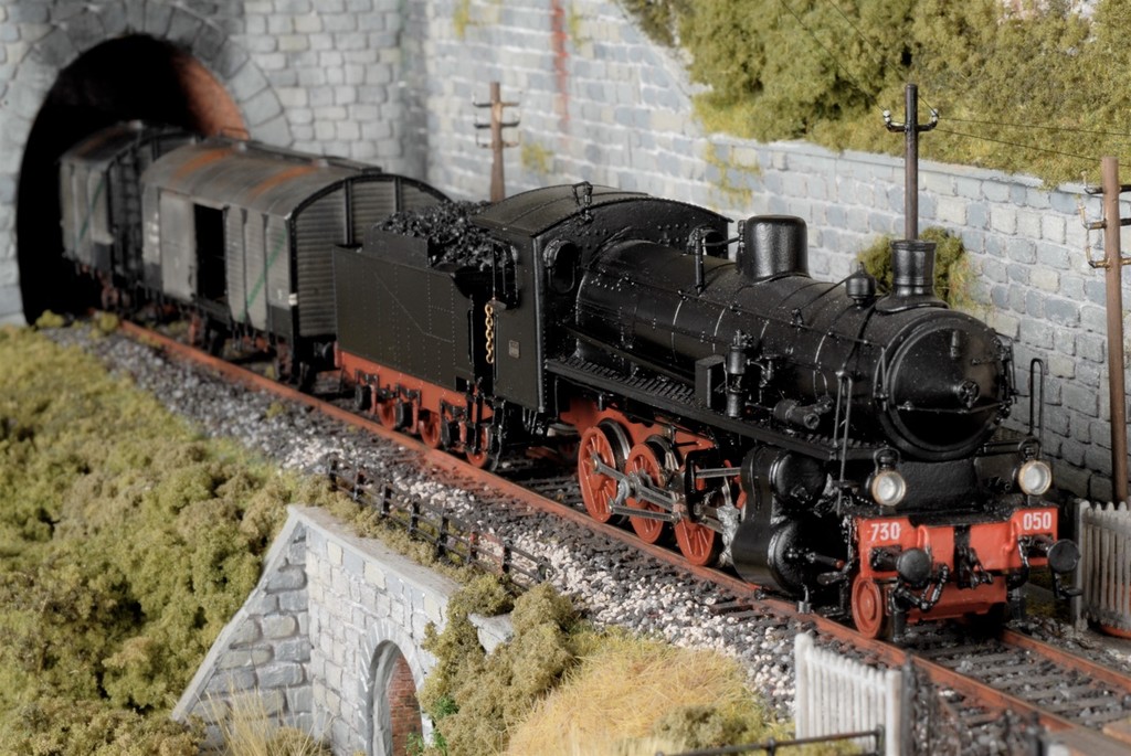

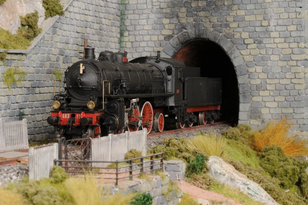

Questa invece è una vera GR 680... In origine KIT di Montaggio... TrenHobby codice 11123
Direi che l'ho montata... Opera ancora da terminare...
Per la cronaca è digitalizzata ed ha un minimo fantastico e le luci delle lanterne che si accendono.
I colori delle ruote e del telaio sottostante sono Marrone vagone come nella realtà, anche la caldaia è riverniciata a nuovo.
Respingenti molleggiati.
Mancano ancora targhe e decals, i vetrini delle lanterne, i mancorrenti anteriori... I cavi tra locomotiva a Tender sono esterni solo provvisoriamente...
Questo è solo una anteprima.. A fine lavori creo un post con più foto dettagliate... Per ora la loco è sottovetro :D -4-

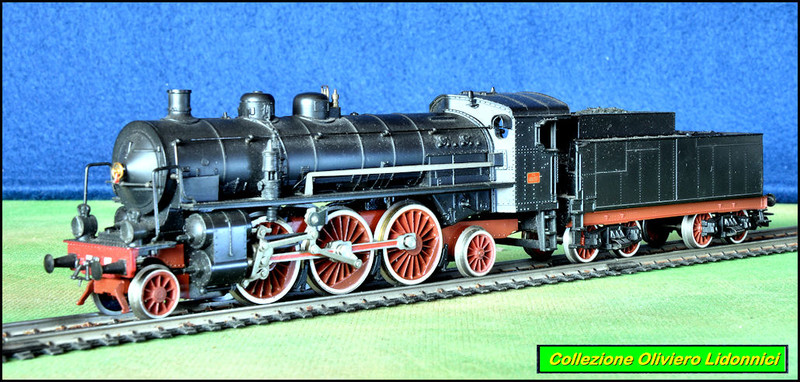

Messaggioda Oliviero Lidonnici » 29 dic 2012, 19:05
Rotaiedel75 ha scritto:Questa invece è una vera GR 680... In origine KIT di Montaggio... TrenHobby codice 11123
A metà degli anni Ottanta montai questo modello Gr 680.037 TrenHobby M 1158
Noto che è molto diversa dalla tua. Hai sostituito il carrello ed il tender oppure era così nella scatola?

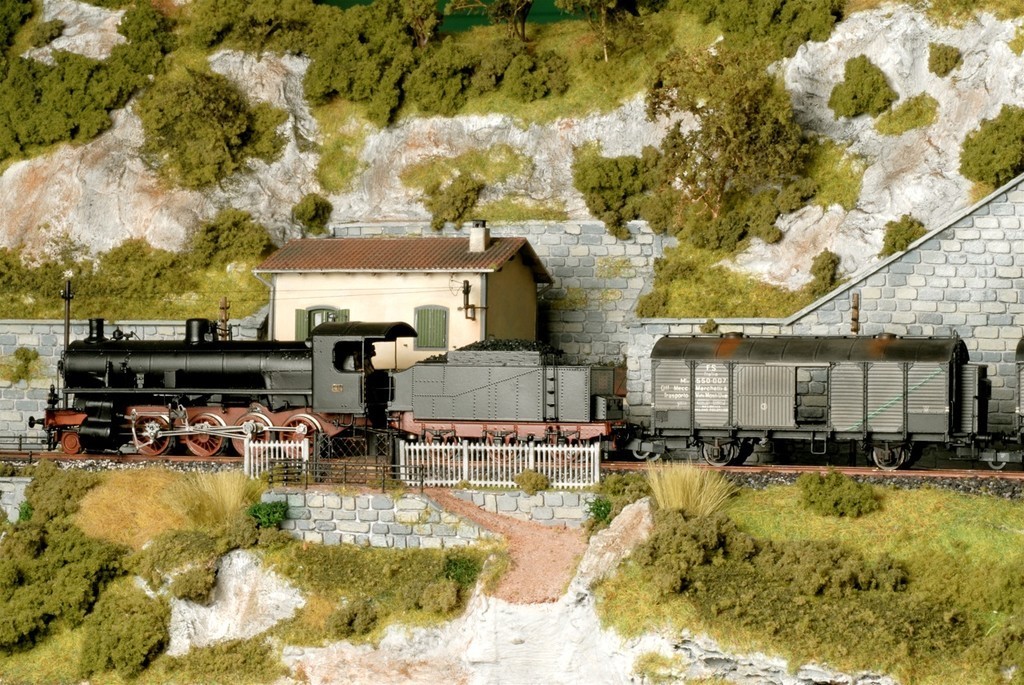

Messaggioda Paolo Bartolozzi » 29 dic 2012, 19:32
Il modello elaborato (art 11123-11125) che tra le altre cose aveva in dotazione un tender sbagliato* aveva come marcatura 680.102 con numeri grandi in color bronzo sui fianchi della cabina, ed era di produzione precedente a quello equipaggiato col tender a carrelli -corretto e accoppiato a tali locomotive da fine anni dieci e fino alla demolizione-
*le 680 avevano in dotazione nel momento in cui furono consegnate alle F.S. un tender a tre assi, ma di forma e dimensioni molto differenti rispetto allo "pseudo" 3T12 accoppiato al modello, si trattava infatti del tender a tre assi 3T20 dotato anch'esso di tre assi, differente però in tutto il resto....
Per maggior chiarezza il 3T12 poteva trasportare 12 mq. di acqua e 6 ton. di carbone, il 3T20 trasportava 20 mq. di acqua e 6 ton. di carbone, inoltre era più largo, più lungo e sulla parete posteriore aveva applicata una cassa degli attrezzi di forma analoga a quella che di li a pochi anni avrebbe equipaggiato anche il tender a carrelli.
Tali tender a tre assi, sulle 680 vennero ben presto sostituiti da quelli a carrelli, in quanto risultavano poco stabili alle alte velocità e nei primi anni di servizio, erano sviati in più occasioni.....
paolo.
p.s. sono foto note, ma facenti parte oramai dei ricordi avendo alienato da tempo tutto il parco di modelli fuori scala.....

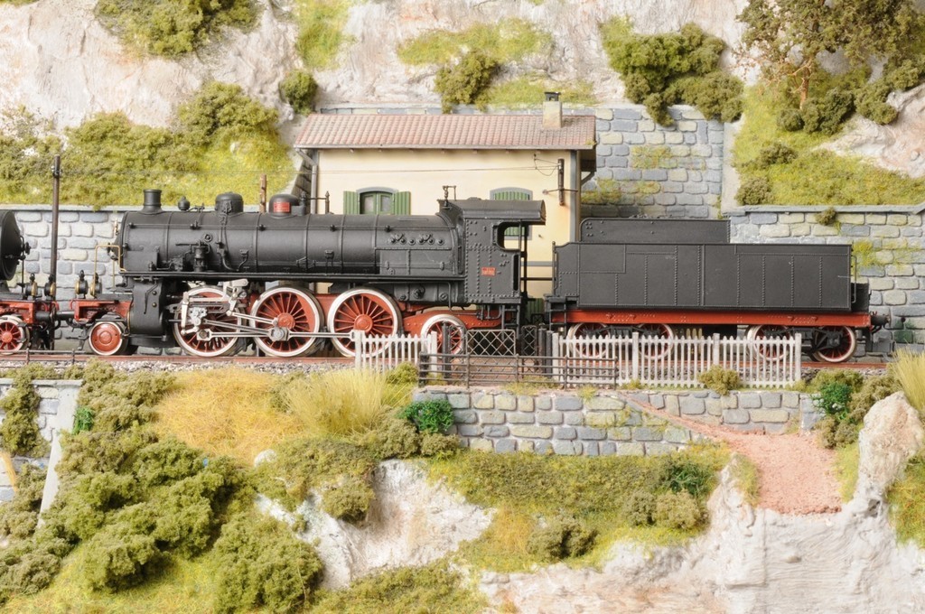

730 f.s. modello in ottone con meccanica della 740 Rivarossi e tender 3T20

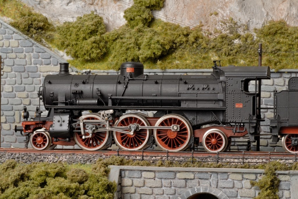

682.102 le 682 vennero ricavate dalle 680 modificando sia la caldaia che il gruppo cilindri
682 elaborata dal modello della 680 Rivarossi.

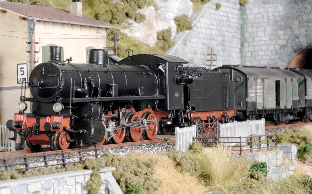

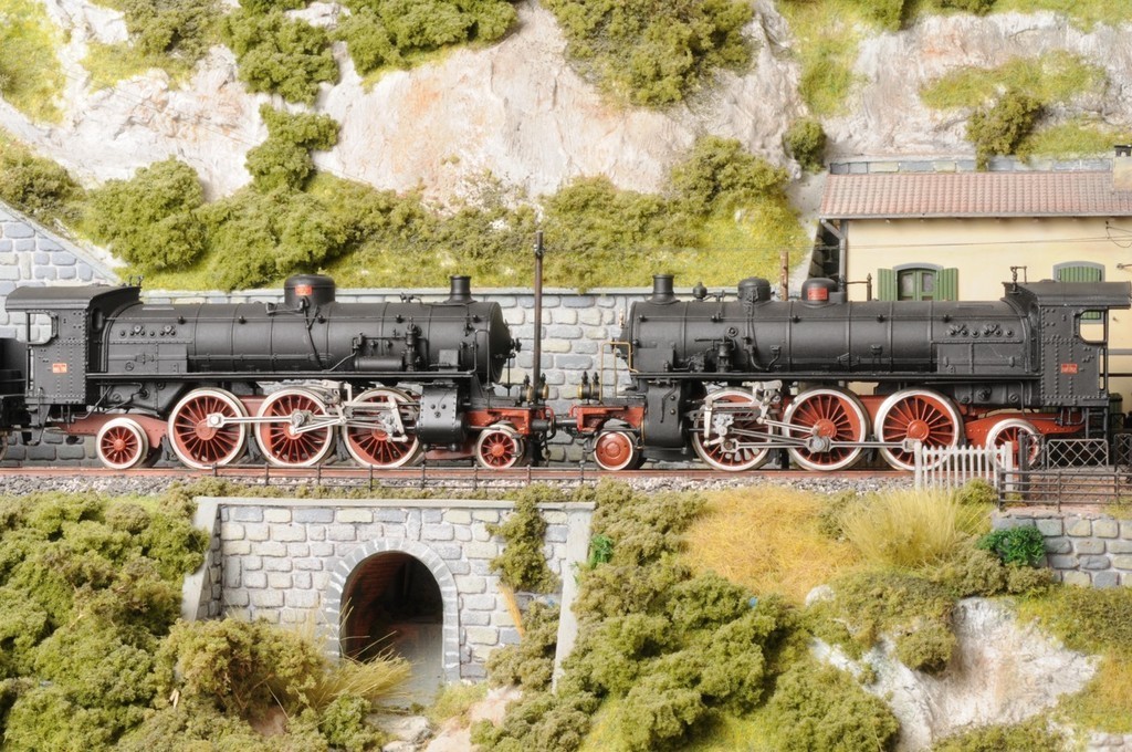

la 682 derivata dalla 680 muso contro muso con una 685
Sempre il tender 3T20 accoppiato alla 730 ed in origine in dotazione alle 680
il tender 3T20 accoppiato ad una 730

Messaggioda Rotaiedel75 » 29 dic 2012, 23:50
Esatto! [09.gif]
La mia nella foto è una 680.102
Non ha più la numerazione perchè riverniciata, infatti è tutt'ora incompleta come scritto precedentemente... Inoltre tubiere e compressori sono stati aggiunti come sull'originale in scala reale.

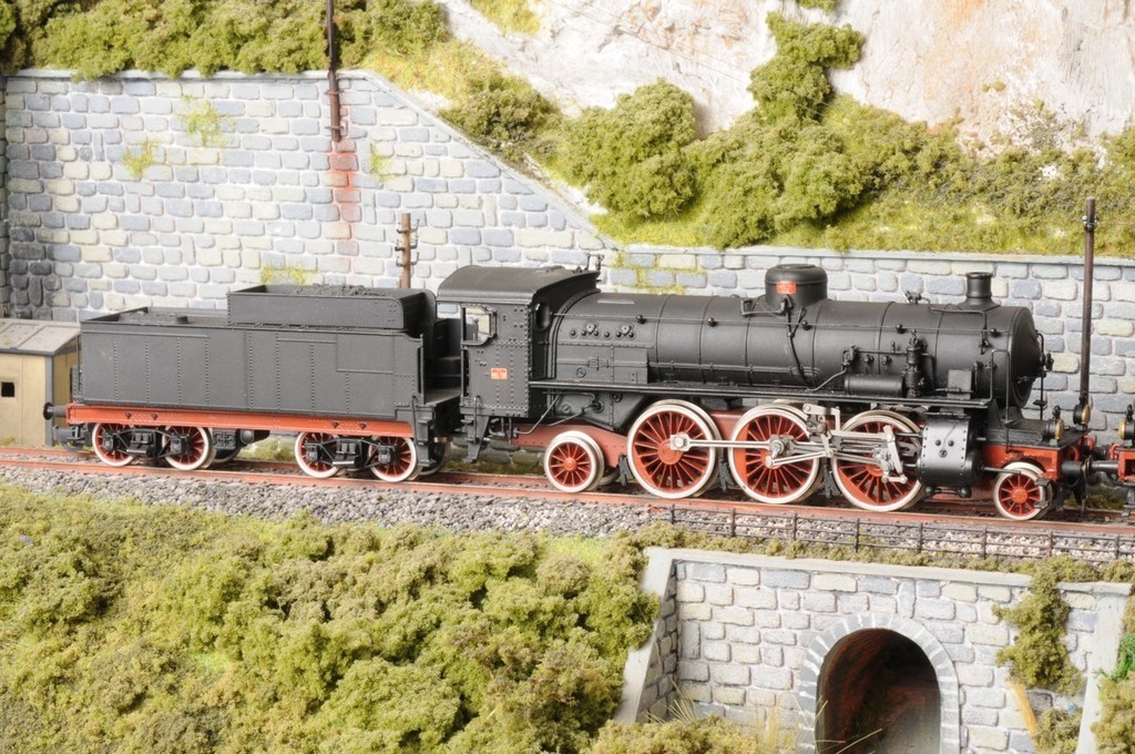

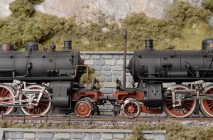

Qualche anno fa ci dovevamo accontentare di ciò che "passava il convento" se si volevano riprodurre locomotive a vapore f.s. un classico delle elaborazioni era la trasformazione della 680 in 685 con la sabbiera montata sul duomo del vapore.....
685.196 su base TrenHobby
685.196 su base 680 TrenHobby
qui vediamo la 685 di fronte alla 682 per far notare le differenze tra i due modelli
