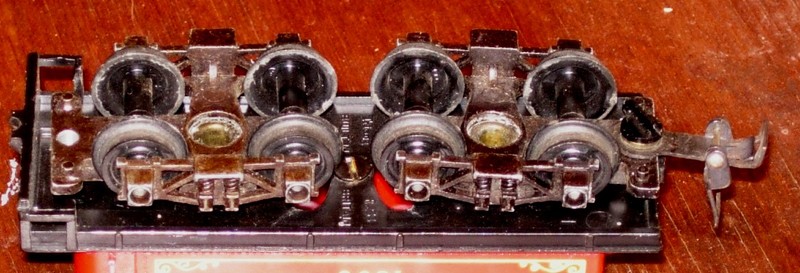

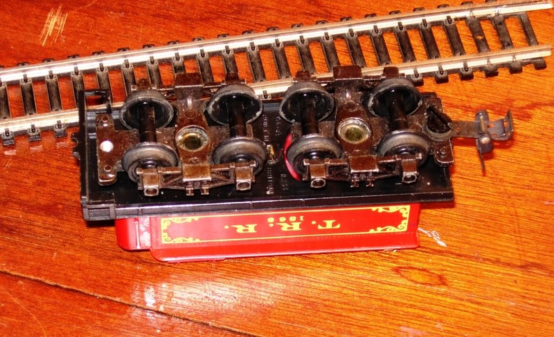

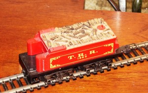

Questo è il tender che ho (vedi foto, i dettagli li hai avuti in m.p. dove, a quanto pare, non si possono allegare file jpg):
Tender
Vista inferiore
Dettaglio carrelli
E chiedo scusa a tutti gli altri per l'uso semi-provato del Forum :oops: :oops: :oops: ...

Re: Pocher Bowker da restaurare
Messaggioda Oliviero Lidonnici » 20 ott 2012, 16:10
Pecetta ha scritto:@ Oliviero,
Mi potresti anticipare se il tuo asse ricreato partendo da un esagono ha il lato dell'esagono di 3 mm e se 'tocca a fondo' nelle due sedi di loco e tender?
Ho scoperto chi ha le barrre di esagono ma è un taccagno ed un pezzettino tagliato apposta non me lo darebbe, quindi dovrei puntare direttamente nel chiedergli di cercarlo tra gli scarti ed il truciolame... [lupe.gif]
Bye
Ti consiglio vivamente di lasciar perdere. Aspetta pazientemente che finisca l'articolo!
