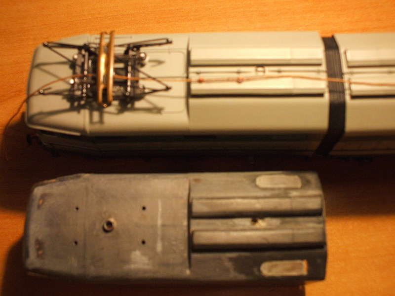

No, non è il mio caso. La carrozzeria in questione è stata sverniciata ed impiastrata e poi semisverniciata da un altro ed io per poter ritornare alla pura plastica l'ho ri-sverniciata definitivamente immergendola in acqua tiepida e soda caustica in scaglie.
Ora è completamente di un colore che, senza scale varie, definirei nero/antracite. :D

Nell'attachment puoi vedere la scocca sverniciata con la soda caustica (da me) e precedentemente cartavetrata da un altro.
Vicino a lei c'è la sorellina integra e (si vede un pò sfuocato purtroppo) il mio secondo tentativo ri ricreare il cavo ed i due isolatori (credo che siano isolatori) utilizzando un filo di cotone 0.4 (la misura) e su cui ci ho infilato 3 giri di filo di rame (arrotolato in precedenza su un ago) e poi incollati alla giusta distanza con l'Attack.
L'effetto della sfocatura li fa sembrare più grossi, ma non lo sono (giuro) sono perfetti! [lupe.gif]
