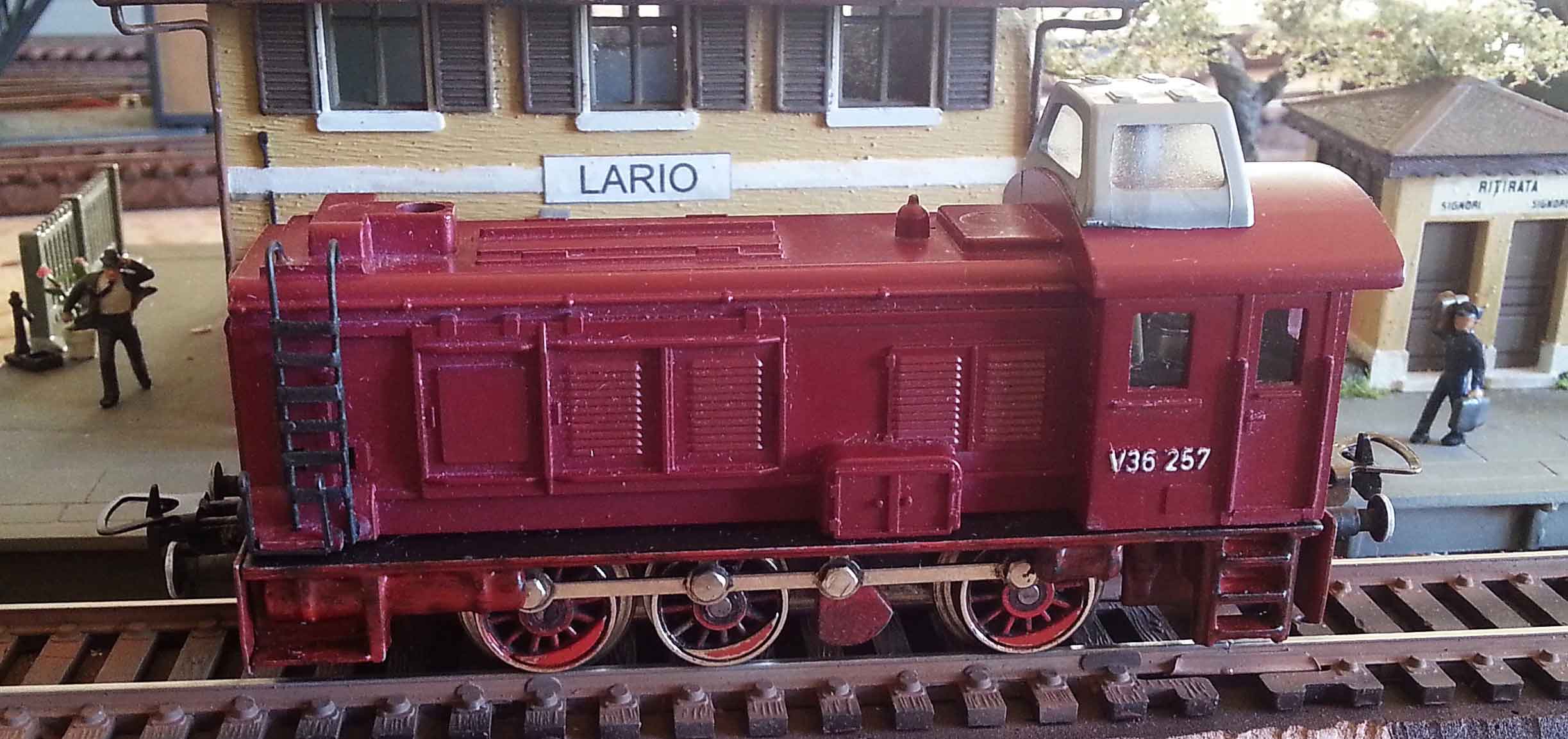

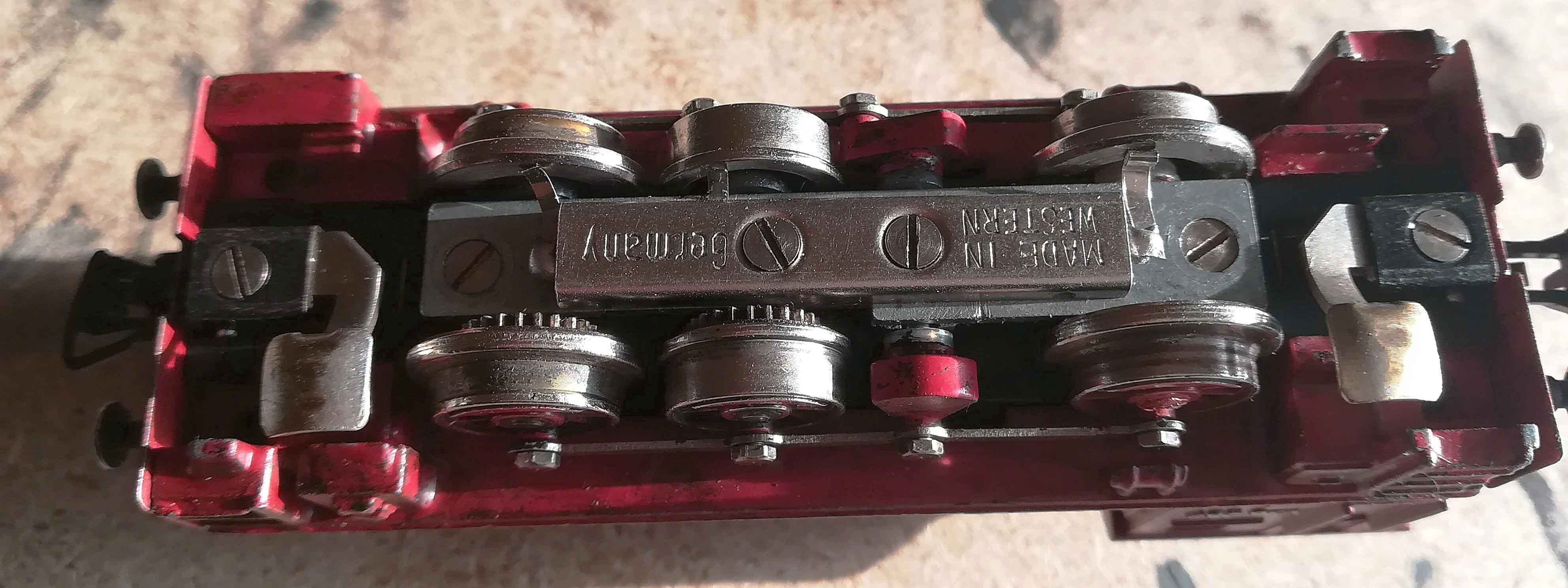

Nella collezione di mio nonno ho trovato un telaio completo di motore da restaurare di una V 36 Trix Express. Con il tempo ho trovato in Germania anche la carrozzeria ma senza alcuni particolari. Ho deciso quindi di ottenere un modello completo ma che potesse circolare anche sul plastico. Per fare ciò dovevo cimentarmi con la conversione in corrente continua ma a due rotaie dal sistema Trix Express. Sapevo che Rivarossi manteneva tutto tranne la ruote e i ganci. Guardando il modello ho visto che le ruote sono isolate e quindi ho semplicemente tolto il pattino centrale sostituendolo con tre prese di corrente a lamella che toccano tutte le ruote di un lato (una della ruote ha gli anelli di aderenza e quindi non è molto efficace nella presa della corrente). I pattini del lato opposto li ho lasciati come erano. Ho fatto poi della semplice manutenzione per rimettere a posto il motore e ho sostituito i ganci Trix con dei normali ganci ad occhiello. Provando la locomotiva sul banco di prova e con i cavi diretti non ha dato nessun problema e funzionava perfettamente. Messa sul plastico però aveva difficoltà di presa della corrente. Ad una attenta osservazione ho visto il perchè. I bordini sono troppo alti anche per i vecchi binari Lima e toccano sulle traversine. Questo provoca un rialzamento della locomotiva che non capta così la corrente. Ora ho capito perchè Rivarossi sostituiva anche le ruote (46) . Nel mio caso ho due opzioni: la sostituzione della ruote con altre compatibili (tranne quella centrale che non ha il bordino) o abbassare il bordino. Proverò la seconda opzione anche se non ho il tornio. Penso che userò la tecnica del trapano e delle lime per farlo. A lavoro ultimato vi farò sapere come è andata. Al momento ecco alcune foto:
La correzzeria è tutta originale tranne la scaletta che ho ricostruito da zero uguale a quella originale. Come ulteriore aggiunta ho messo anche i vetri alla cabina principale.
