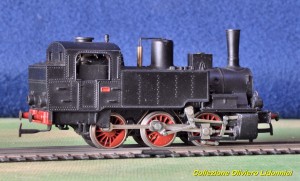

Messaggioda Oliviero Lidonnici » 7 mar 2014, 16:19
Ti posso dare questa notizia sicura:
Il modello nella foto, fu acquistato da mio padre nel 1958. Certamente è la versione 1957 presentata nel catalogo. (Nota: abbiamo più volte notato che raramente i modelli presentati nei cataloghi, si trovano in negozio nell'anno del catalogo. Quindi (al 99%) questo è proprio il modello del catalogo '57).
ANNO 1958 (versione 1957)
Caratteristiche:
Il telaio è di plastica ma i cilindri sono in zama: formano un blocco unico con la zavorra interna.
I panconi sono privi di numeri.
Tampografie: assenti (la targhetta rossa è falsa)
Fanali illuminati con maniglie in filo di ottone.
Ovviamente il motore è ....."a pallini".
L'alimentazione è assicurata da 4 mollette (come sul calimero): quindi le ruote non hanno dischi di contatto.
Dopo 56 anni funziona ancora bene.

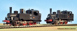

Confronto con l'ultimo modello 1:80 del 1986
