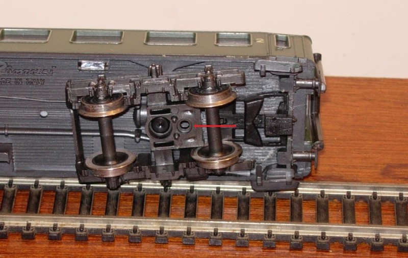

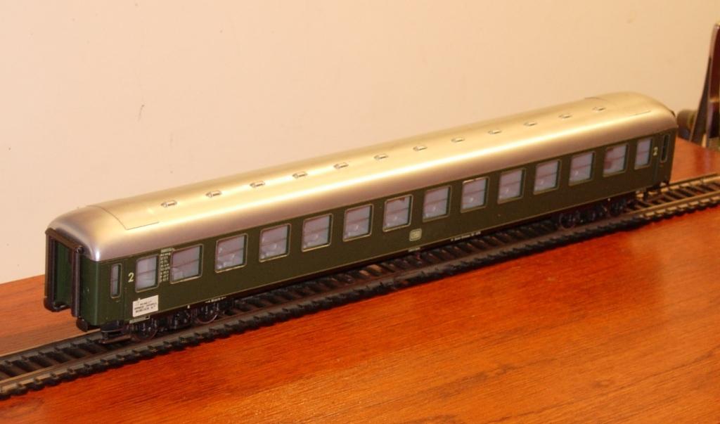

Ho messo a posto un'altro tassello del "progetto", costituiva con la omologa di prima classe (trainata dalla E424 (x)) uno dei miei convogli più belli! ;-)
La carrozza (foto) sta bene considerata l'età (manca la scatola), corrispondono al modello che avevo persino le tabella di percorrenza (Milano C.le - Monaco di B.), l'unica cosa che NON è originale sono i ganci (foto, di nuovo) che sembrano essere quelli - più moderni - "ravvicinati" per avere i mantici delle carrozze più ravvicinati durante la marcia.
La carrozza difficilmente ... girerà "in pista" ma mi piacerebbe, comunque, riportala all'origine in toto; i carrelli sembrano molto simili/uguali alle ben più diffuse carrozze FS (UIC-X ?) della stessa epoca.
Osservando il carrello si nota un foro dove in origine era infulcrato - credo! - il gancio RR originale: dove posso provare a cercare i ganci di ricambio?

C'è da fare una considerazione: se la carrozza è un modello prodotto da RR col timone d'allontanamento, cercare di trasformarla in un modello di produzione antecedente potrebbe non essere un'operazione storicamente corretta (ovviamente tu puoi fare quello che ti piace e sei tu a decidere :D ) Ma osservando la tua foto mi sorge il dubbio che il timone non sia originale RR. Mi sembra proprio un timone Roco (lievemente modificato: alette forate tagliate) e incollato al telaio RR; come puoi notare il colore è diverso da quello del telaio.
In questo caso l'operazione di ripristino storico non solo è possibile ma è doverosa! Dovresti però scollare i timoni neri: primo perchè non originali, secondo perchè probabilmente impediscono il movimento del carrello-aggancio.

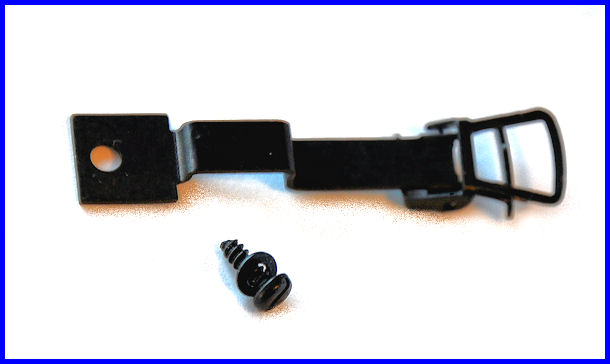

Prima di farlo però trova gli agganci originali....Dove? Ma ovviamente al Serafico (sperando che non li abbiano finiti)
Tipico aggancio da carrozza RR
Penso siano questi gli agganci che ti occorrono ma attento! RR ha prodotto decine di ganci diversi quindi ti consiglio vivamente di portarti appresso la carrozza e provare la lunghezza (rispetto ai respingenti) e l'altezza (rispetto al binario) degli agganci prima di acquistarli.

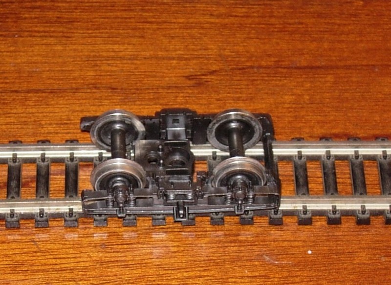

Ciao, invio una foto del carrello della mia Carrozza DB anni '70. Penso che per metterci quei ganci abbiano modificato, o meglio, tagliato e rovinato i carrelli originali.
Bruno

Messaggioda FastFranz » 24 mar 2013, 20:16
@Oliviero,
Grazie - innanzi tutto per la celere e cortese risposta - detto ciò e venendo alla carrozza sono anche io convinto che i ganci siano stati "aggiunti" (non mi consta, più che mai in 1:80, che RR abbia usato timoni di allontanamento) in questo sono confortato anche dai miei ricordi, cui aggiungo il fatto che MI SEMBRA DI RICORDARE che la carrozza (di allora) avesse gli "occhielli" dei ganci arrotondati.
Infine un domanda "spiccia/spiccia" il sottocassa (modifica ai ganci a parte) è in ottime condizioni come faccio a scollare gli "ordigni" che gli sono stati applicati facendo "meno danno possibile" (aggiungo anche che chi ha fatto la modifica ha lavorato molti bene, come si vede anche in foto ...)
Si, infine, al Serafico ci sarò (anche se mi "spartirò" con la scala ENNE, orbitando dalla parti del plastico all'ingresso e/o al banco di MCR).
A presto, spero!
@Bruno,
Si, i carrelli (Tua foto) sembrano essere quelli (che avevo) , si vedono anche gli "occhielli" arrotondati.
Un saluto a Tutti.

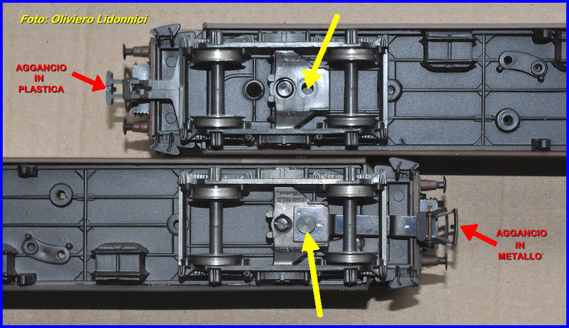

Messaggioda Oliviero Lidonnici » 25 mar 2013, 17:43
FastFranz ha scritto: stavolta DAVVERO pretendi troppo!!!
tra il 1968/69 ed il 1972/73/74
1968 o 1978? è lì la differenza!
Quella carrozza è stata in catalogo per oltre dieci anni quindi avrà montato almeno tre diversi carrelli e tre diversi tipi di aggancio (1- interamente metallico/ 2- in plastica, fisso/ 3- in plastica, intercambiabile) Quale hai posseduto?
FastFranz ha scritto:.....................
1) Adattare i ganci (foto di Oliviero) agli attuali carrelli, magari con qualche artificio,
2) Cercare carrelli "nuovi"/diversi (quelli delle carrozze italiane vanno bene?)[/i
Per quello che so (io non so mai tutto (x) ) non mi sembra ci siano carrelli italiani uguali a quello (però molte altre carrozze tedesche avevano gli stessi.
Non è facile trovare i carrelli e se li trovi se li fanno pagare (troppo) :-x
Ecco la buona notizia:
Sono carrozze uguali Bz31000 ma il modello in alto è precedente al 1970 e quello in basso è fine anni 70 inizio '80.
Vediamo carrozze italiane ma penso che il discorso non cambia
Come vedi RR ha cambiato gli agganci ma non ha cambiato i carrelli, lasciando sempre la possibilità di montare i vecchi ganci metallici (in assoluto i migliori!). Probabilmente solo per risparmiare (stesso stampo solo modificato) Ma a noi sta benissimo così! applause1
Questo significa che al 99,99% i vecchi ganci saranno buoni per te [09.gif] .

Aluuuuuuuuuuuuuuuuuuuuuura premesso che (anche perchè vado sempre di furia) NON fotografo come Te (invidia!) credo che l'importante sia "inquadrare" la carrozza odierna.

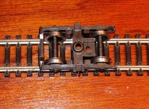

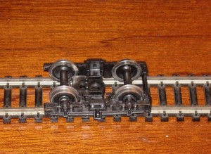

Ho cercato di dare una sbirciata ravvicinata al carrello, cerco di aggiungere i miei (abbastanza opinabili) risultati fotografici:
Faccia superiore, verso il corpo carrozza
Faccia a vista, verso il binario
Nella prima foto c'è (a destra del foro per il "perno carrello") una specie di alloggiamento che potrebbe contenere la "linguetta" del gancio (il che concorderebbe con le Tue conclusioni: "Questo significa che al 99,99% i vecchi ganci saranno buoni per te [09.gif]") d'altro canto il fatto che il carrello sia "aperto" su un lato mi spinge a considerare l'ipotesi più pessimista del carrello mutilato (come indicava Bruno).

Messaggioda Dario Romani » 25 mar 2013, 23:50
Dunque, ragazzi, torniamo alla foto di Bruno.
Quello che Franz pensava fosse il foro di brandeggio della barra porta-aggancio è invece il foro di passaggio del filo dell'illuminazione.
Anzi mi correggo, deve essere proprio il foro per la barra ad aggancio speciale con polo elettrico per la carrozza complementare al treno azzurro illuminato.
Le carrozze UIC-X hanno avuto due varianti di carrelli: quella illustrata con la coppiglia e quella con l'aggancio a incastro come le Gran Confort.
Comunque penso che dalle mie risorse potrò tirar fuori una coppia di carrelli buoni per un Amico del Forum.
Vanno ad aggiungersi all' E424.
