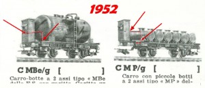

Nel catalogo 1952 si nota come i carri "corti", (senza piattaforma aggiunta) presentano il tipico corrimano esterno. Invece i carri con la piattaforma sono rappresentati con il corrimano posto tra garitta e carico (NOTA: tutte le garitte sono predisposte con foro anteriore e foro posteriore)
Vedi anche cataloghi successivi

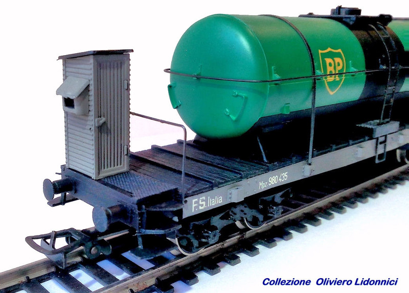

Se non credete ai cataloghi basta vedere come sono costituiti i carri C MPz che sono dotati di un tipo simile di piattaforma con scalette:
Tutti questi carri hanno il mancorrente posto tra la garitta ed il carico (in questo caso la cisterna BP)

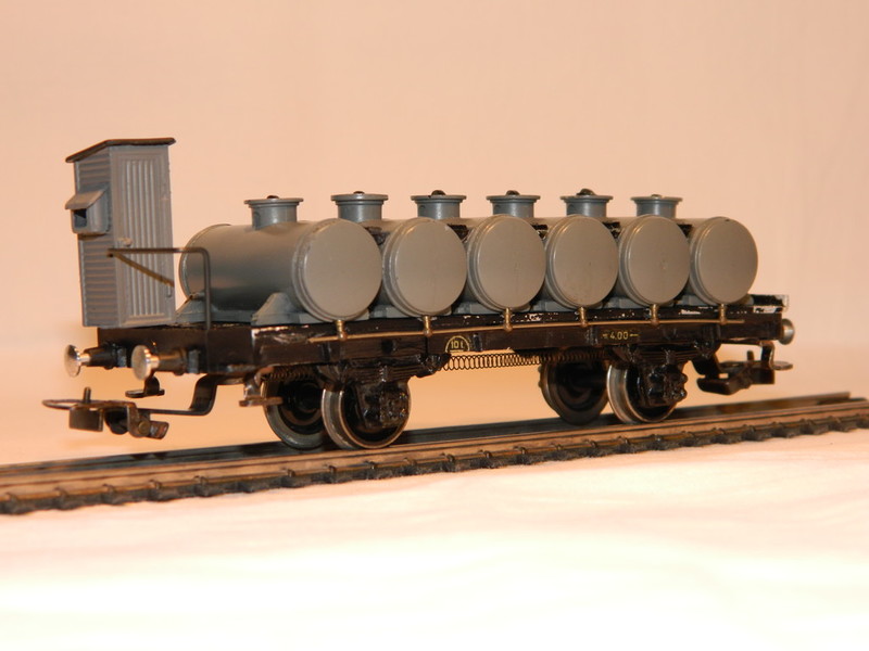

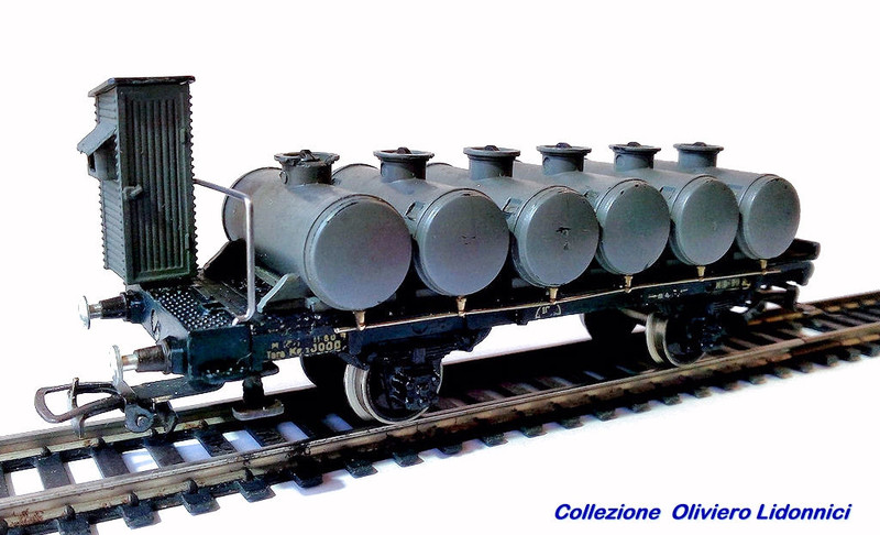

In base a quanto su detto ritengo che il mancorrente doveva essere più o meno come in questa foto:
Ho realizzato il mancorrente con filo di acciaio armonico da 1 mm (non verniciato per renderlo più visibile nella foto).

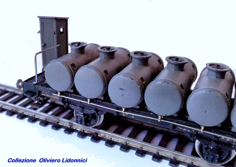

Vediamo da un altro punto di vista:
A chi volesse realizzarselo da se, consiglio il filo di ottone (più facile da lavorare). Naturalmente si dovrà comunque verniciare in nero satinato.
Sullo spessore del filo metallico da impiegare ho qualche perplessità: i mancorrenti dei carri anni '50/'60 hanno diametri diversi, comunque tra 0,80 e 0,95 mm mentre gli MPz li hanno più sottili (0,52mm)
PS: [lupe.gif] faccio presente che prima di realizzare il mancorrente e montarlo, ho osservato attentamente lo stato dei fori presenti sul modellino ed ho notato che i fori più allargati (=consumati) erano appunto il foro sulla parete posteriore della garitta ed il foro arretrato della piattaforma ovvero quelli che poi ho sfruttato per inserire il mancorrente rifatto. Al contrario: [lupe.gif] il foro posto sul fronte della garitta è appena accennato quindi (secondo me) questo dimostra che non fu mai utilizzato per alloggiare il braccio del mancorrente.

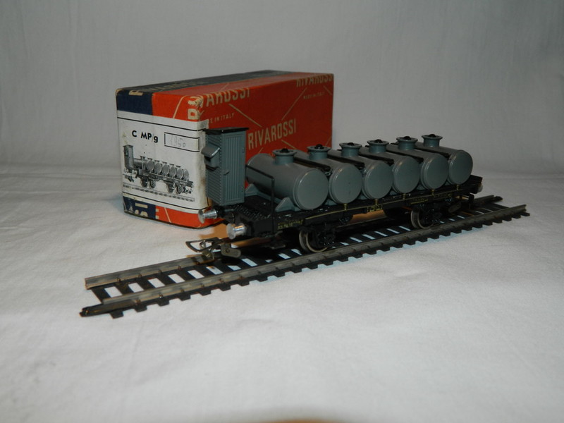

Messaggioda 844 » 30 mar 2016, 21:14
Confermo quanto detto dall'Amico Oliviero:
mentre qui è diverso:
Ho solo un dubbio circa la presenza contemporanea dei fori anteriore e posteriore sulla garitta... ma devo controllare meglio i mie i carri.

Se poi mi permetti.... il secondo carro che ci hai mostrato, è stato restaurato.....E anche se il restauro fosse sicuramente attendibile, abbiamo notato che i cilindri dei respingenti sono neri, quindi c'è da supporre l'eventuale possibilità di una diversa variante, di epoca successiva, con mancorrente standardizzato ai modelli senza piattaforma aggiuntiva (il classico risparmio RR postumo).

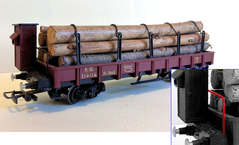

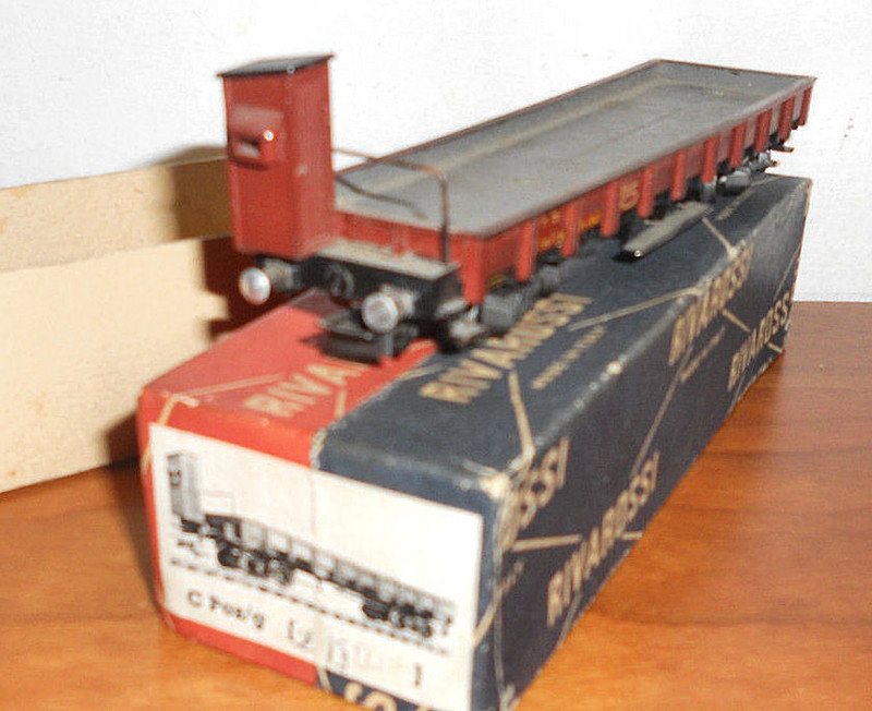

Messaggioda Oliviero Lidonnici » 1 apr 2016, 16:17
Altri modelli d'epoca con garitta su piattaforma aggiunta, con la stessa configurazione di mancorrente (dietro alla garitta) a ulteriore dimostrazione che quella posizione era comune nei carri di quel periodo (dotati di piattaforma):
