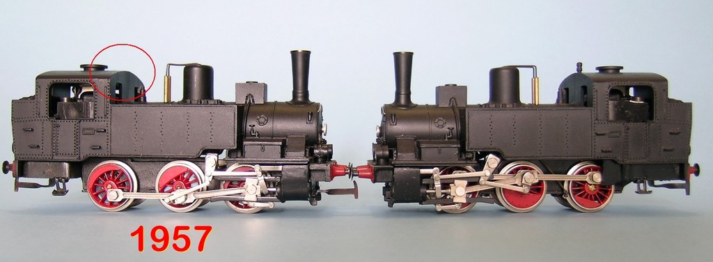

Massimo ha scritto:....... la Cirilla di prima generazione aveva, sul tetto della cabina, un bel fischio.
La mia (telaio in metallo, motore su castello a "L") ne è sprovvista ......
Caro Massimo, da quanto mi sembra di sapere, tutti i modelli dal 1954 al 1986 hanno il fischio

EPPURTUTTAVIA...(non so se si può dire ma qui ci sta bene...)
Sembra che ci sia una sola che non ce l'ha:
SENZA FISCHIO?
Pare che le uniche senza fischio siano quelle del 1957 (Non il '56 e non il '58!!! ho detto 57). Cioè la tua e quella dell'amico Nino

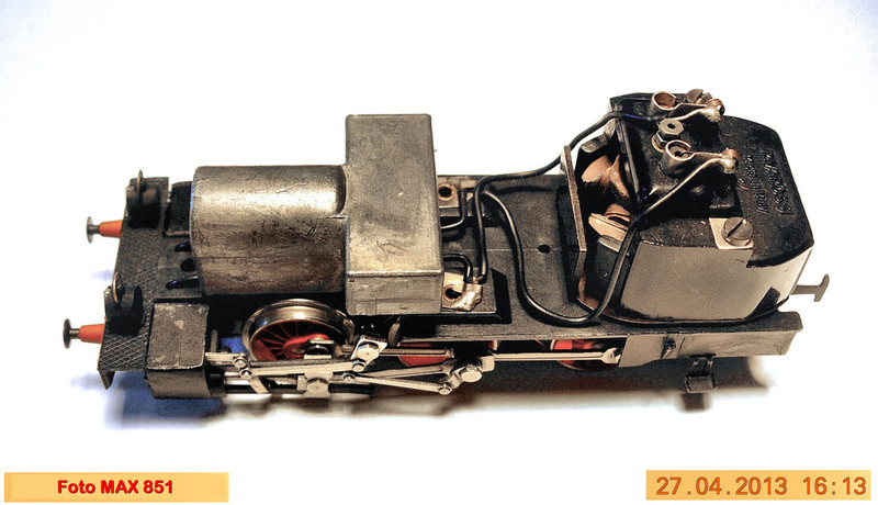

Max 851 ha scritto:............ il motore con il castello piegato a "L" ... su una 835
Confermo ............... Presenta inoltre il codice 2 1988, quindi sarebbe coerente con l'epoca della loco, posteriore al 1960 in quanto dotata di scritte sui panconi.

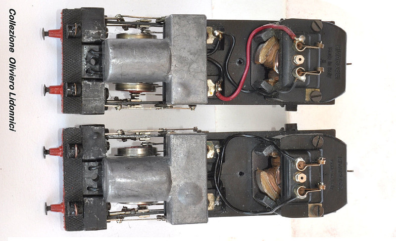

Comunque queste ultime del fischio e del motore con la squadretta ..... (x)
Telai del 1958/59 (codici motore 1/198, 2/198) senza numeri sui panconi
Telaio del 1960 (codice motore 2/1988 e squadretta)+ numeri sui panconi

scusa Oliviero ma questa volta è colpa mia. Il fischio "esisteva" anche sulla mia. Ho guardato la parte incriminata (con la lente da francobolli, questa volta) ed effettivamente si vede una leggerissima traccia della base del fischio, invisibile ad occhio nudo. Il che mi fa affermare che prima di parlare bisogna osservare per avere dati certi.
Dunque fischio per tutte!
