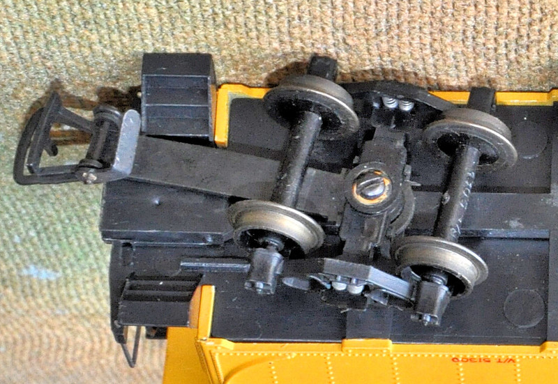

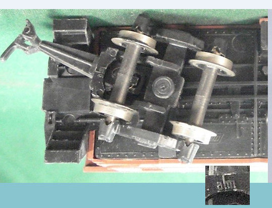

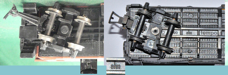

Confrontiamo il carrello del primo carro con un carrello Tempo-ahm:sono molto simili
Notate il logo "ahm" presente sul carrello del caboose e sotto il telaio del carro Tempo

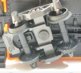

Il carrello RR è del tutto diverso:
Carrello Rivarossi su telaio AHM (primi anni Sessanta)

A me sembra che possa ragionevolmente ritenersi, almeno per quanto riguarda il caboose ,che AHM non abbia importato il modello prodotto da RR.
Per quanto riguarda i carrelli, anche questi due sono quasi uguali anche se non identici.
